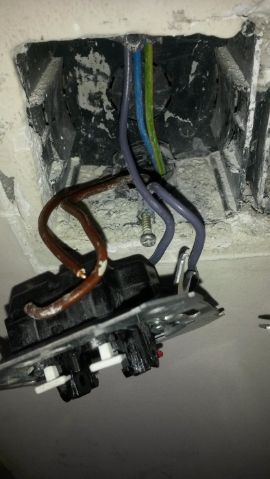

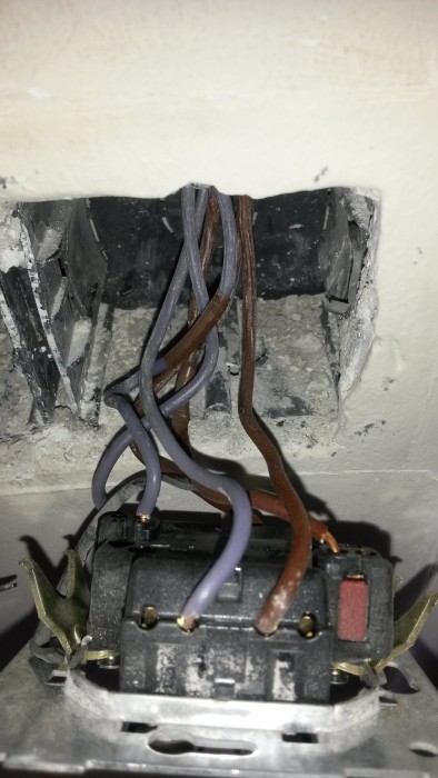

He hecho unas fotos al interruptor y a la caja. A ver si soy capaz de explicarme bien.
En la primera foto se ve uno de los dos interruptores de la luz del patio. El conmutador tiene dos cables marrones y dos cables morados. Los dos marrones y uno de los morados vienen de la parte inferior y el otro morado sube hacia la caja general. Hay un cable de tierra y un cable azul que atraviesan la caja del interrumptor y llegan a la caja general que hay por encima.
En la segunda foto se ven los cables que sirven para hacer funcionar las luces del salón (están en dos fases, por lo que hay dos interrumptores). Tienen tres cables marrones y tres morados que vienen de la caja general superior.

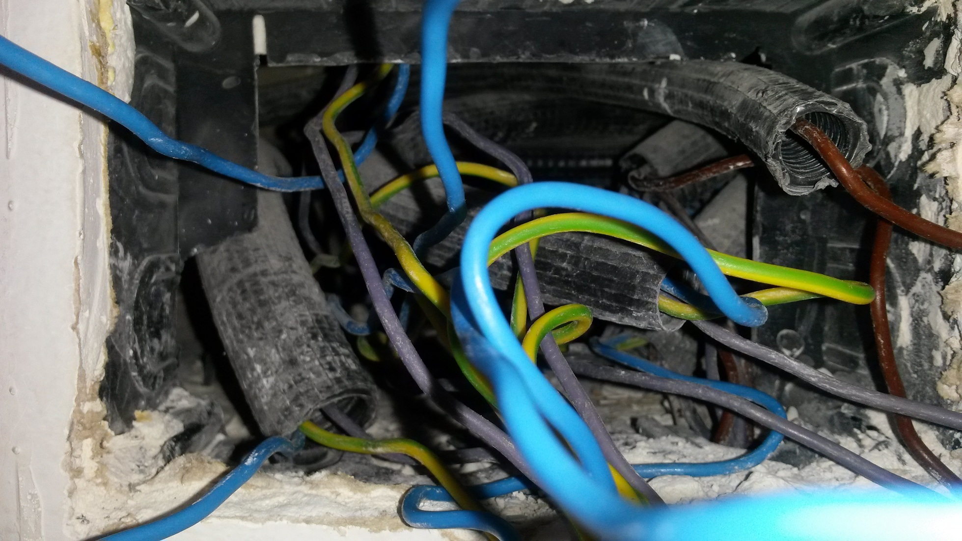

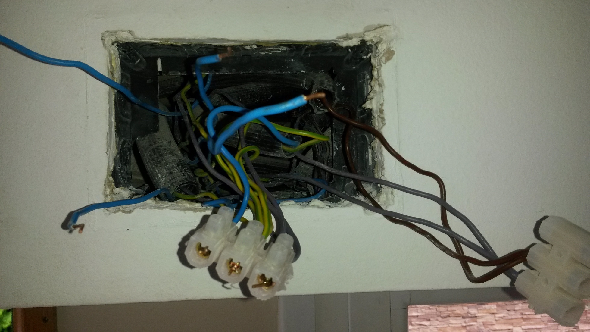

En la tercera foto se ve la caja general superior. Este es el aspecto que tenía cuando la abrí. Hay 4 cables azules sueltos (que entiendo que son los que tengo que colocar correctamente). Uno de ellos es el que atravesaba la caja del interruptor del patio. Hay dos clemas grandes y muchos tubos que entran en la caja. La clema de la luz del patio es la que aparece a la derecha. Tiene dos cables marrones y dos cables grises. Entiendo que los cuatro cables azules han de ir en esta clema de alguna forma, pero no sé exactamente como, porque los otros tres cables azules no sé de donde vienen. Lo que sí se es que cuando estaban sueltos, la única luz que no funcionaba era la del patio. En realidad tampoco funciona una de las dos fases de luz del salón, pero aquí creo que el problema es otro.
En la cuarta foto se puede ver la caja general con un poco más de detalle, aunque como hay tantos cables y tubos no sé si os será fácil ver algo.

En la primera foto te puedo decir que sobra un cable, porque aunque sea un conmutador de cruzamiento funciona igual como conmutador normal ya que has mencionado que la luz del patio está comandada sólo en dos puntos. Tendrás que averiguar cuál de ellos. También podría ser que ese que sobra coja la luz del conmutador y vaya a un enchufe o a otros interruptor. También deberás mirarlo a ver.
En la segunda foto no veo el problema si se trata de un conmutador normal doble.
En la tercera y cuarta foto tendrías que despejar un poco todo ese cacao de cables entreliados y recortar los sobrantes de tubo para poder ver mejor su contenido. Aun así, que haya tanto cable azul suelto me da mala espina. Tendrías que mirar a ver dónde va cada uno y a qué circuito pertenecen porque puede que haya allí cables de neutro para alumbrado y otros para enchufes y no se deben conectar mezclados sino cada uno con su circuito.

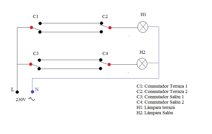

Como tienes un lio que no veas y no vemos claramente la instalación para solucionar el problema, haz el siguiente esquema que te adjuntare. Intento ponértelo de manera que lo entiendas. Por cierto para saber cual es la fase comprate un buscapolos (una especie de destornillador con una luz en el interior para comprobar si hay presencia de corriente para que me entiendas)valen poca cosa. Deveria saberse solo por el color del cable (marrón o negro) pero como tengo mis dudas en esta instalación mejor con buscapolos ajajaj

Gracias por vuestros comentarios. Me imprimiré el esquema y veré qué puedo hacer.
Yo en realidad no creo que sobre ningún cable en el interrumptor. Como os comentaba, la luz de la terraza está como en dos fases. Creo que uno de los cables da la corriente a cuatro de las luces y el otro a las otras dos.

Ok, cualquier duda puedes seguir preguntando. Pero decirte que si que sobra un cable seguro ya que los conmutadores de cruce llevan un maximo de 4 cables ya que van intercalados entre los conmutadores. Seguramente el fallo este alli, pero bueno si desmontas todo y realizas el esquema que te puse mas arriba ya no hay fallo alguno.
