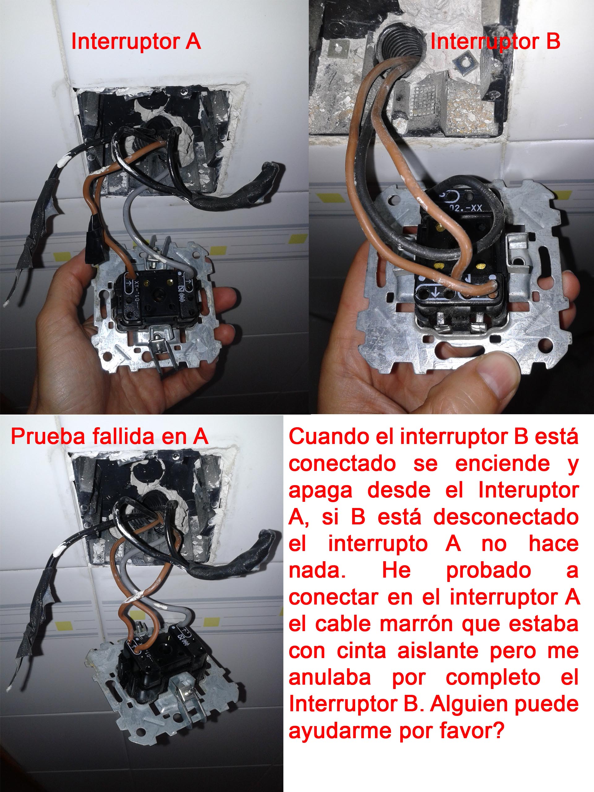

Consulta interruptor conmutado
04 Ago 2014, 17:09
Soy nueva en el foro y debo decir que algo patosa y bastante miedica con la electricidad. He intentado buscar en el foro cómo instalar un interruptor conmutado y no encuentro solución ya que me sobran cables en la instalación...Os ajunto una imagen para que veáis como estaba y lo que he hecho.
Gracias a todos!

Re: Consulta interruptor conmutado
04 Ago 2014, 19:25
Hola a tod@s.
No lo veo bien, pero creo que el interruptor A no es conmutado.
Debería de ser cómo el de la imagen:
Tiene que tener para conectar 3 cables.
Una vez que tengas el interruptor conmutado, conecta el cable gris en un extremo y los dos marrones en el lado opuesto y cada uno en una entrada del interruptor.
