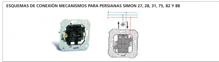

En la casa del pueblo nos han instalado esta semana pasada dos ventanas con persianas motorizadas. Habían dejado el cable del motor colgando y había que subir y bajar "pinchando" en los bornes del prolongador. El tema es que había visto hace tiempo quelos mecanismos de persianas tienen dos teclas con flechas y como tenía un par de interruptores dobles, los he puesto de manera momentánea, avisando en casa que no se puede dar a las dos teclas de manera simultanea y que cuando pulsas una por ejemplo para bajar, baja la persiana, el fin de carrera para el motor, entonces "despulsamos" el interruptor.
Mi duda es: como funcionan a nivel interno los mecanismos para subir y bajar persianas. ¿Son tipo pulsadores' (se abre el circuito al dejar de pulsar) o interruptores como los que he puesto (abres y cierras tu). ¿Tienen algún mecanismo para que no funcionen las dos teclas a la vez?
Por otro lado me surge la duda que pasaría si en la situación de ahora pulso la tecla para bajar, baja la persiana, sin "despulsar" esa tecla, pulso la de subir... ¿que pasaría?
