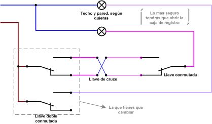

Hola.
Mi problema es el siguiente:
Tengo en el dormitorio 3 conmutadores (2 a cada lado de la cama y otro al entrar). Estos conmutadores encienden 2 lámparas a la misma vez (uno en el techo y otra en la pared). Yo lo que quiero, es que uno de los conmutadores (el que hay al entrar) convertirlo en Conmutador + Interruptor. Es decir, sustituirlo por un conmutador doble, pero que uno de las llaves haga la función de conmutador igual que el resto de conmutadores, pero que los tres solo enciendan la lámpara del techo. Y la otra llave del nuevo conmutador doble, que solo sirva para encender y apagar la lámpara de la pared, y sólo desde esa tecla.
Es decir, yo lo que quiero es que la lámpara de la pared hacerla independiente de los 3 conmutadores, y que ésta solo se encienda a traves de un interruptor.
¿Esto se puede hacer? ¿Qué cambios tendría que hacer en la instalación del dormitorio?
Gracias de antemano.

Hola pruebassss, lo primero que tienes que confirmar es una cosa:
El cable negro que va a las lamparas de que llave sale? ¿de la llave de la puerta o de la llave de la cama?
Ya nos cuentas.

Este fin de semana estuve mirando el esquema que has puesto. La verdad, que no termino de entenderlo. ¿Podrías darme unas indicaciones del tipo: "Quita el cable azul de tal sitio y conectalo a tal otro, pasa un cable de tal si a tal otro..."?

Hola,la cosa no es tan facil como te han dicho,pero como el azul y la tierra son los mismos en los puntos de luz que ya tienes,decirte que el cable fase (marron ,o negro) no se como habran echo la instalacion,pues como te decia el marron o negro que le llegue a esa lampara de pared que quieres independizar ,debe de llegar a el nuevo interruptor que vas a poner directamente ok,y luego la otra parte del interruptor darle fase ,bien por el conmutador de la pared con un puente...o traerle del registro si el conmutador ese de la entrada no tiene fase(puede ser lampara)........he intentado se lo mas sencillo..azul,y tierra los dejas como estan y sigue la fase del bombillo,y llevala hasta tu nuevo interruptor(desconectala de los otros ya que estara unida),y el otro lado del interruptor debe llegar fase(corriente) para que alimente al cerrar el interruptor dicho bombillo,de donde sale?o bien del cable central del conmutador que tienes al lado, con un puente...o pasa del registro un nuevo cable hasta ese inerruptor,y conectalo a fase(corriente)..saludos

Muchas gracias por tu explicación. Ahora lo veo más claro. Solo una pregunta fácil, ¿En qué consiste hacer un puente?

Hola,si pones un interruptor al lado del conmutador debe salir del interruptor el cable que llega directo a la lampara como te dije,fase,ya que el azul,y el amarillo verde, debe de tenerlo ya,entonces el puente debes sacarlo del cable central del conmutador,un trocito de cable de unos centimetros desde el tornillo central del conmutador,a el otro extremo del interruptor,entonces ya tenemos el interruptor con dos cables,el que sale hasta la lampara,y ese trocito del conmutador ..que puede pasar que ese conmutador sea un cruce..o sea lampara,si es lampara no te sirve el puente,que hacemos,pues en vez de un puente con el cable pequeñito ese..sacamos un cable hasta el registro,buscamos fase y le damos fase al interruptor,y se queda el interuptor con dos cables,el que llega a la lampara,y el que traemos con corriente desde el registro,al cerrar el interuptor,pasa la corriente hasta la lampara..saludos
