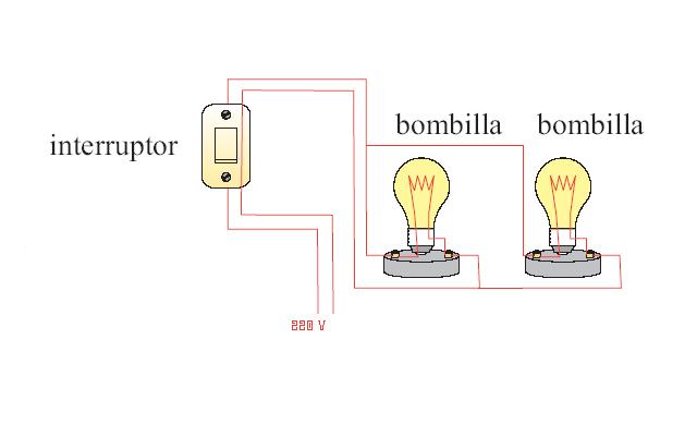

Controlar 2 lamaparas por un boton
14 Feb 2011, 00:30
En dos tramos de cable le puse dos portalamparas y enchufes machos en cada tramo ,
Ahora quiero ponerle un boton para que controle el apagado/prendido de esos dos
A mi me parece que es poner 1 cable de cada tramo solo sin cortarlo , y en otro cortarlo/separarlo y que agan en contacto de cada tramo
Nose como es !!!

Toma el esquema:

Que es el Punto L y que es el punto N . Ya se que lo demas es cable y H1 Y H2 son las lamparas

el L es la fase y el N es el neutro entre esos dos puntos hay 230 voltios

entonces en el Punto L necesito ponerle una ficha macha , y en el N ???

este seria el esquema, los que te han dado los compis son correctos pero este es posible que lo veas mas claro
esquema 2 bombillas.JPG (17.33 KiB) Visto 5751 veces

eso era lo que necesitaba muchas gracias!!
