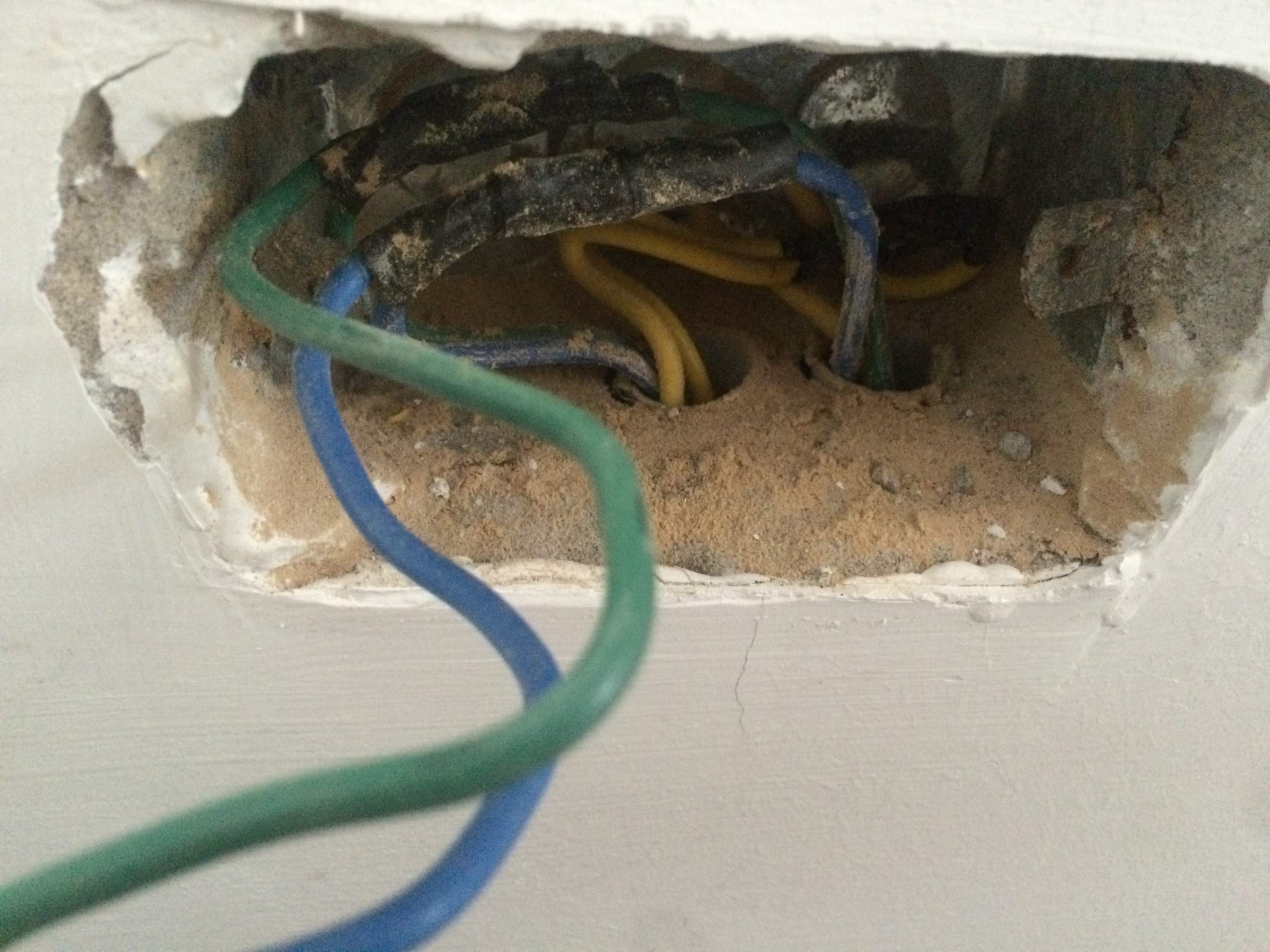

Hola, necesito instalar nuevos tomacorrientes en mi departamento y quería saber si tiene conexión a tierra. Saqué un tomacorriente para ver la instalación pero no sé si el cable amarillo es de conexión a tierra o es otra cosa, por favor ayuda.
Gracias!!
Esa es la instalación

Destapa otra caja de mecanismos donde haya un enchufe que tenga toma de tierra y sales de dudas. No
obstante para saberlo a ciencia cierta debiera ver la instalación un profesional, ya que los "supuestos" pueden
poner en riesgo la seguridad de las personas y de la propia instalación...

Si, eso haré, gracias de todas formas. Al cambiar una luz también me di cuenta que no estaba conectada a tierra y eso me pone mas en dudas, prefiero llamar a un profesional antes de malograr todo.

Antiguamente (antes de la publicación del nuevo REBT del 2002/3) a las lámparas no se les llevaba cable de tierra
y así están millones de hogares en este país. En tú instalación preocupa más esos empalmes hechos con cinta aislante
sobre todo si vas a colgar de ellos mas enchufes. De ahí que la intervención del profesional sea lo mas acertado

Verás, Fernando: por aquí evolucionamos del empalme "retochado" a los conectores de resorte y últimamente
a la regleta que es mas barata. Si se evolucionó de esa forma es porque para hacer un empalme, medianamente
aceptable, "hay que saber" y no todo el mundo está capacitado para ello, sobre todo cuando el empalme es
en línea (caso de la foto) pues eso en cables multihilos no se garantiza así por la de buenas
En cuanto al estañado del empalme si este se ha hecho previamente de forma mecánica puede ser aceptable, pero
si se ha hecho en un manguito no comprimido para de contar. Y esto antes era moneda común
