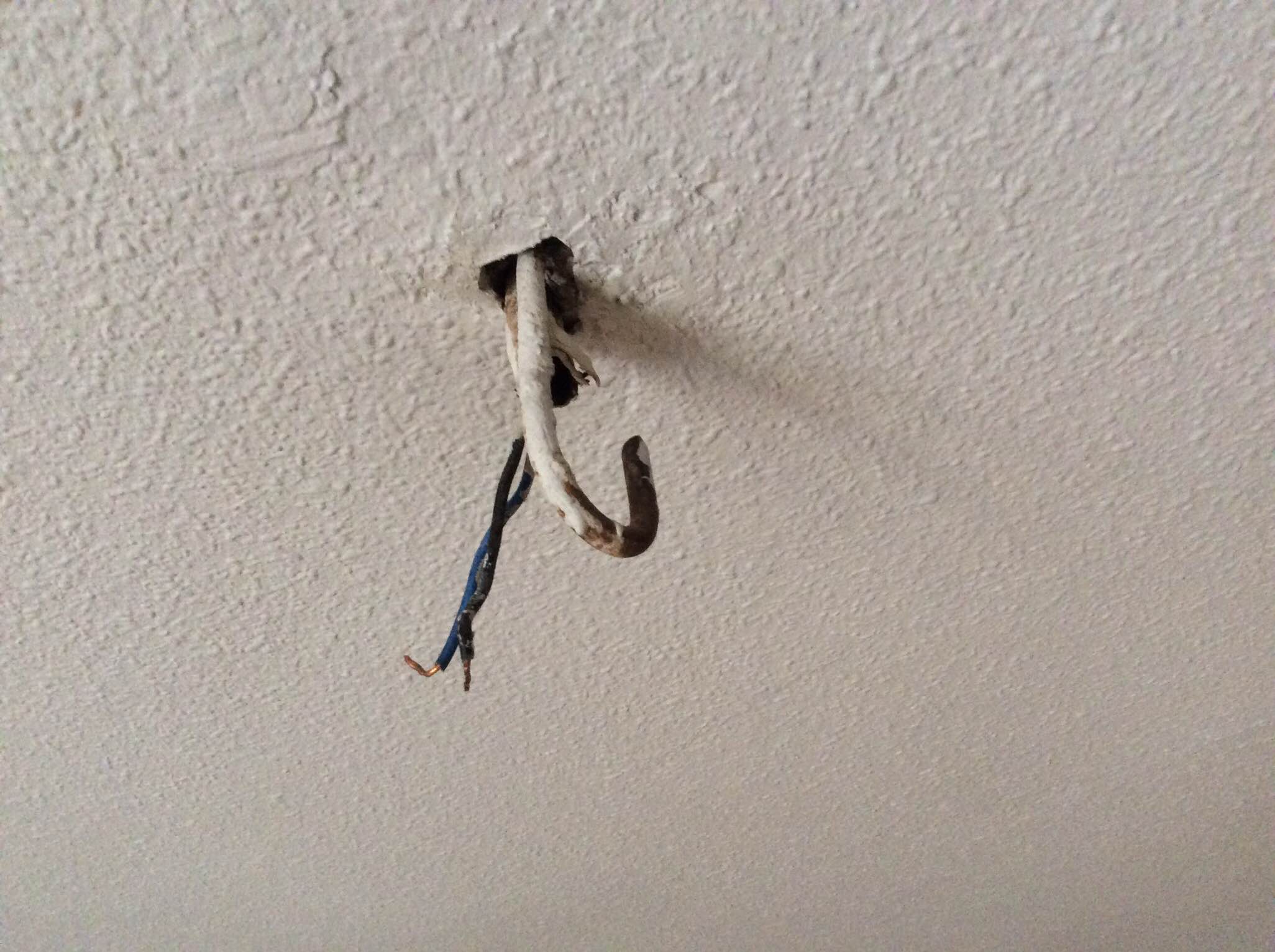

Hola a todos,
Queremos poner una lámpara en un cuarto. El caso es que hay un gancho bastante grande de hace un montón de años y no sé cómo sacarlo sin hacer un boquete con el taladro. Al probar la lámpara con este gancho queda todo muy abajo y feo. Después de sacar el gancho, querría tapar el agujero y poner un ganchito más pequeño con un taco para que aguante bien. Me gustaría que me dierais ideas para sacar el gancho y para tapar el agujero, a ver con qué lo puedo hacer.
Muchas gracias.

No nos dices si el techo es de escayola o bovedilla, o si es un forjado continuo, ya que en función de ello el sistema de anclaje
sería diferente. Ese gancho mas bien parece que está incrustado y no roscado. La forma de quitarlo es bien sencilla: lo marcas
con una hoja de sierra al ras (con la hoja sola, sin el arco) y lo doblas en ambos sentidos con el alicate y verás como rompe a la
altura que iniciaste el corte (no hace falta cortar, solo iniciar el corte)
Luego, para sujetar de nuevo la lámpara pones un "taco de vuelco": lo pides en la ferretería y allí te explican cómo funciona. De
él puedes colgar la lámpara, el jamón y el gocho entero: verás como no cae. Eso sí tiene que ser el techo de escayola o bovedilla...

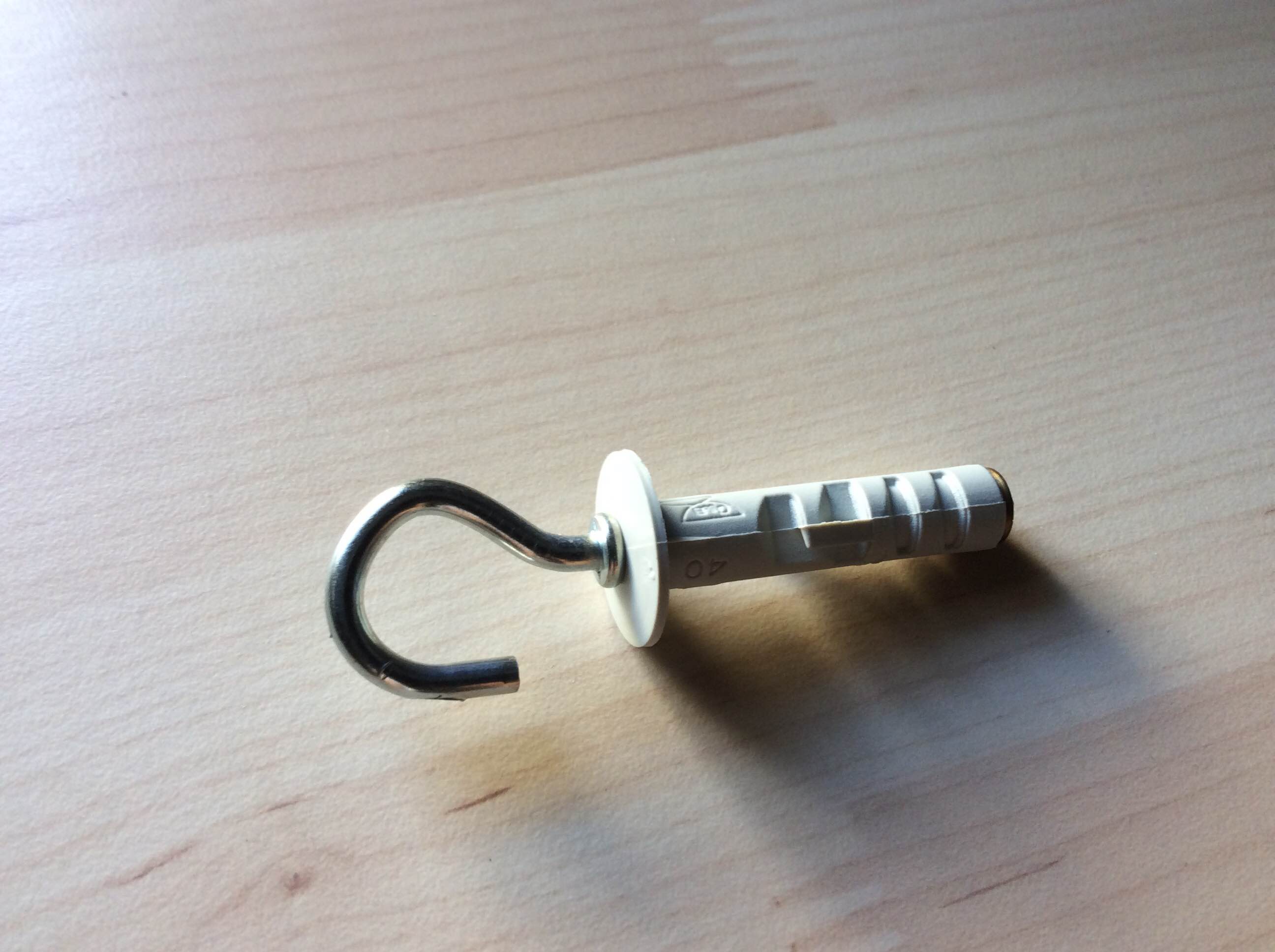

Mis conocimientos sobre este tipo de materiales y su construcción con los mismos son muy básicos. Lo que te podría decir es que no me parece que sea de escayola, ni un falso techo. Doy con los nudillos en el techo y no suena hueco, así que me inclinaría a decir que es macizo. Efectivamente el gancho no está enroscado, dentro del agujero se puede subir y bajar libremente. Si lo empujo hacia arriba hace tope con algo enseguida.
En la ferretería me dieron lo que ves en la foto, que es para macizo, que supongo que es lo que es.
Probaré a romper el gancho como dices, a ver si compro una hoja de sierra para metal. Con marcar te refieres a que le pase unas cuantas veces la hoja hasta que se haga una marca, ¿no?
Muchas gracias por tu respuesta.
El gancho lo sujetas con unos alicates y lo marcas con la sierra (la hoja de sierra la manejas al contrario: los dientes mirando para
el lado que tiras de ella-sin hacer vaivén, solo tirando hacia ti-). Luego lo coges con el alicate por debajo de la marca y lo mueves
hacia ambos lados hasta que se rompa

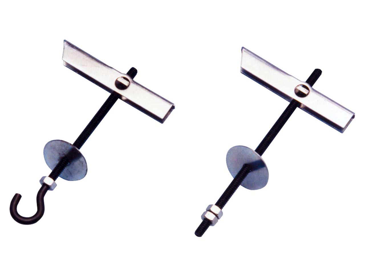

Con referencia al taco si el techo fuera macizo serviría el de la foto, pero yo intuyo que hay bovedilla. El taco que mejor se comporta
en ese caso es el que ves en la foto que te adjunto

También puedes dejar ese soporte acortándolo de la siguiente forma: lo cortas, que quede del techo a 4 cm (con la sierra)
y luego con 2 alicates le haces la gaza (con un alicate sujetas y con el otro doblas) Te digo esto porque es fácil de que si
el techo es de bovedilla igual no te coincide el taco con los cables (si lo tienes que desplazar porque se rompa al hacer el
taladro) y si sucediera esto el embellecedor no te taparía el agujero

Yo creo que si resulta lo de acortar el soporte, va a ser menos follón. Lo que no tengo muy claro es si no se romperá al darle forma. Si no lo consigo, me cargaré el gancho y probaré con la fijación que me has propuesto.
