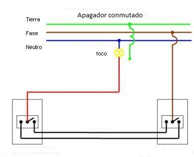

Hola buenas tardes, tengo un problema en casa de mi suegra, es un piso antiguo y cuando he ido cambiando interruptores y enchufes, me he encontrado con un problema, un circuito conmutado con dos conmutadores y un punto de luz, en uno de los conmutadores hay tres cables, pero en el otro solo dos y no consigo que haga nada, solo funciona el primero. Un saludo y gracias de antemano

Esta seria la instalación
3 vias.jpeg (21.45 KiB) Visto 3441 veces
