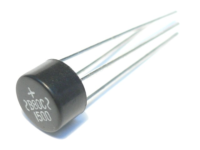

Muchas gracias.
En este caso y según lo que propones si por ejemplo le pongo uno como éste http://www.diotronic.com/componentes-me ... _1378.aspx ¿que puente rectificador me serviria?. Uno como éste http://www.ebay.it/itm/Componentes-Puen ... SwYHxWGsD8 supongo que va sobradísimo ¿no?
Disculpa por mi ignorancia pero es que sólo tengo unos conocimientos básicos muy limitados en electricidad.
Re: Conectar un timre o zumbador adicional en un interfono
13 Mar 2016, 19:53
Con el rectificador vas sobrado, con el zumbador no tanto. Ese zumbador es similar al que traen algunos
relojes despertadores, o sea que como no lo tengas al lado de la oreja poco vas a oír...

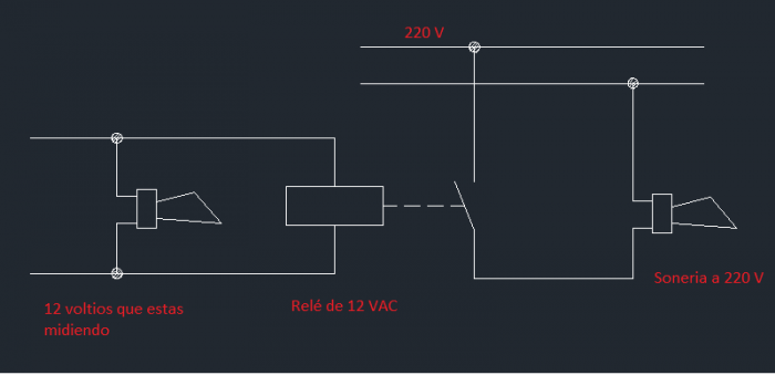

Ok, ¿entonces como tendría que ser este relé y su conexión?. Si no te importa me podrías hacer un breve esquema de conexión y poner un link a modo de ejemplo para el relé. Te lo agradecería enormemente.
13 Mar 2016, 20:39
Este mismo te sirve: tienes que soldar las patas o comprarle un zócalo
http://www.diotronic.com/componentes-me ... 23509.aspx
Pero vamos, que un relé de estos lo encuentras en cualquier tienda de electrónica o de electricidad industrial
Pero fíjate que sea en AC
