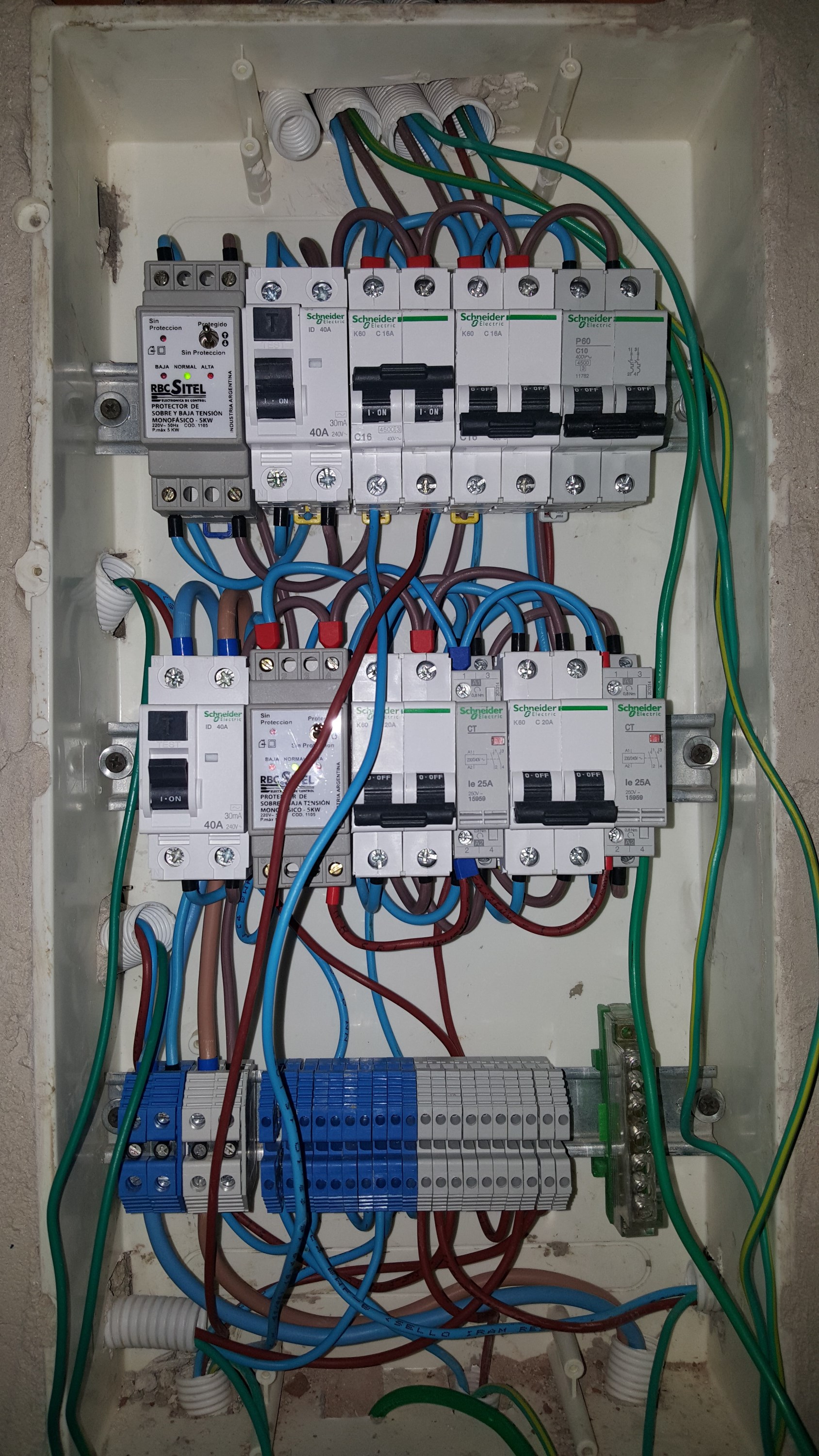

24 Feb 2016, 12:37
Hola! Como esta tanto tiempo?
Les quiero compartir como va quedando la instalacion.
Fueron muchos meses de albañileria hasta que se pudo trabajar bien a fondo sobre el tablero y el cableado.
Todavia falta terminar muchas cosas igualmente!
Saludos!!! :mrgreen:

Yo te aconsejaria instalar un interruptor general en el cuadro. Ademas si los diferenciales son de 40A el IGA deberia ser de maximo 40A.

24 Feb 2016, 14:59
A 3 metros de este tablero seccional esta el tablero principal donde estan los IGP de cada departamento y para este departamento puse un IGP (Termomagnetico) de 40A Schneider Electric. De ahi aguas arriba esta el medidor y ya despues las barras... etc...
Cuando le saque despues adjunto la foto.
