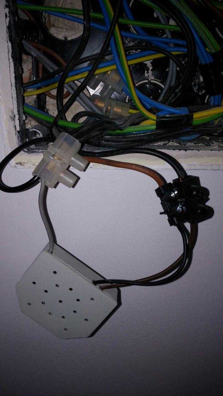

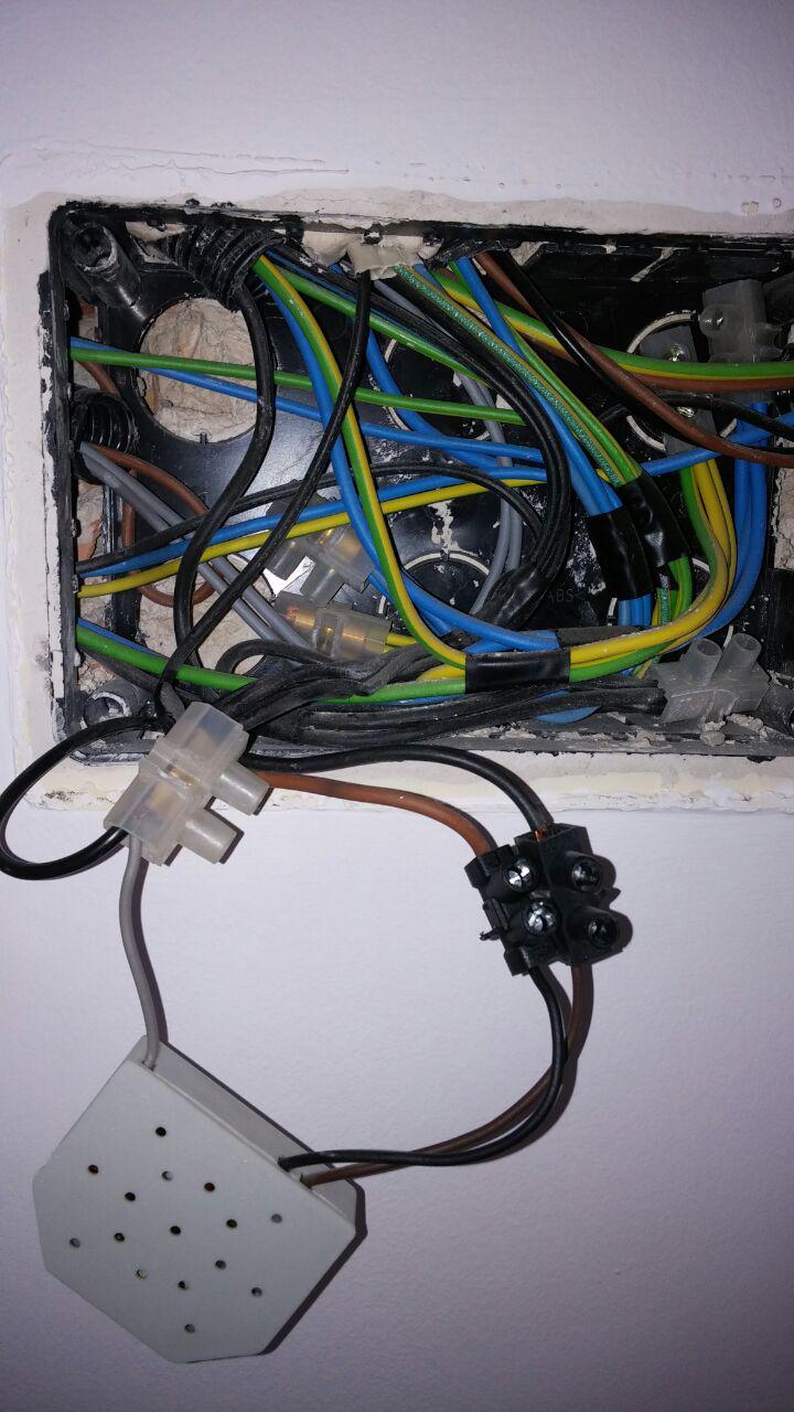

Buenas tardes, decir lo primero que no tengo ni idea de electricidad.
He intentado quitar unas pastilla regulables de la caja de registro y cuando las quito me quedo sin luz en el interruptor.
¿Como hago para quitar las pastillas y tener otra vez luz en el interruptor?
Muchas gracias de antemano.
Subo unas fotos

A ver, es que viendo las fotos, en las que no se ve ni el modelo de la pastilla, ni indicas cada cable donde va, no es que te podamos ayudar mucho...

Por lo que veo en la segunda foto, hablando de los cables que salen desde la ficha de empalmes a la caja de registro. El color negro parece ser que es el vuelta de lampara por que si os fijais parece que va a un triplan en la parte superior, y el marron sera la salida del interuptor. Lo que habra hecho es empalmar el negro con el marron.

Buenos dias, exactamente he echo eso. Saludos
