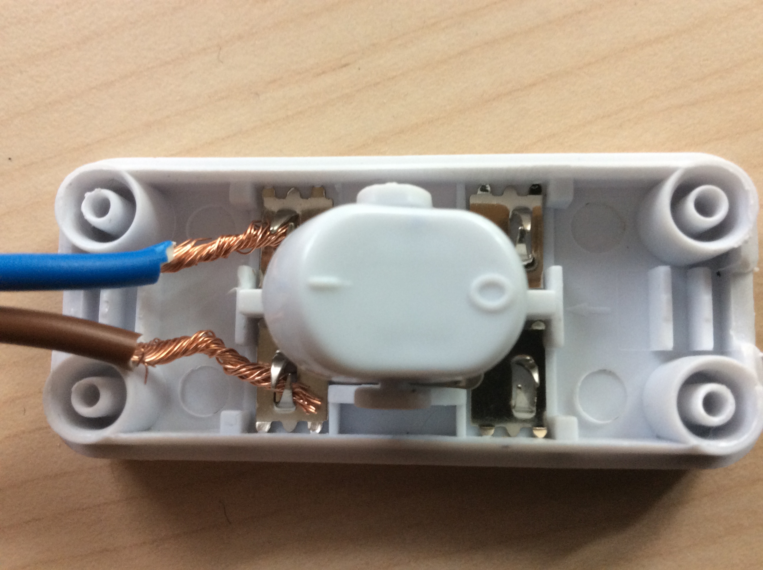

Enganchar cable en interruptor
19 Abr 2016, 19:31
¿Hay alguna forma de enganchar el cobre en este tipo de interruptor y que quede bien fijo? Introduzco el cobre, pero con el movimiento se sale.
¡Gracias!

El mejor consejo que yo te puedo dar es que adquieras otro que tenga apriete por tornillo...

Podrias intentar soldarlo con soldador y estaño, si no, mejor utilizar otro con tornillos.

Te refieres a los mecanismos de los interruptores "de pared", ¿verdad? Creo que no existen ese tipo de conexiones para interruptores de cable como este.

En primer lugar decir que ese es un "interruptor de paso" y, por tanto, donde están enganchados los cables no es correcto.
Añadir que ese sistema de conexión lo tienen algunos terminales "faston" pero se prensan con una herramienta...

Yo diría que la posición de los cables es correcta.
Sobre la pregunta te diría que al tratarse de un interruptor que cuesta tan poco, cómprate uno que permita hacer la conexión con tornillos en condiciones.
Re: Enganchar cable en interruptor
20 Abr 2016, 18:08
Pues yo diría que no: Como digo ese interruptor es "en línea" lo que quiere decir que los contactos
cierran los dos superiores entre sí, e ídem los inferiores. Si se emplea como simple interruptor donde
están ahora mismo los cables no se cierra ningún circuito. Para que ahí estuvieran bien tendría que
haber otros dos cables del lado del "0", o bien un puente...

Creo q hefner tiene razon ASTUR, a bote pronto qes co.o si fuera un interruptor bipolar...como te digo desde mi casa parece eso . ;) Un saludo
