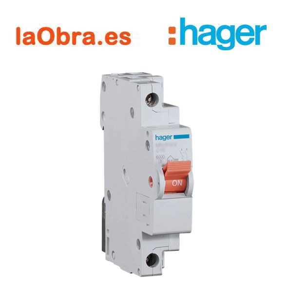

elbalrog
Mensajes: 43
Registrado: 29 Oct 2012, 15:46
Re: Tipo de cableado para los distintos interruptores del cu
07 Ene 2017, 09:15
Lo mío es como esto, pero de la marca GE.
johnnie
Mensajes: 23
Registrado: 06 Ago 2016, 10:34
07 Ene 2017, 19:13
Tendrás que cambiarlo por DPN omnipolar que te corte fase y neutro. como te estaban diciendo en anteriores post
Tali
Mensajes: 909
07 Ene 2017, 20:42
El de la foto es un DPN omnipolar
