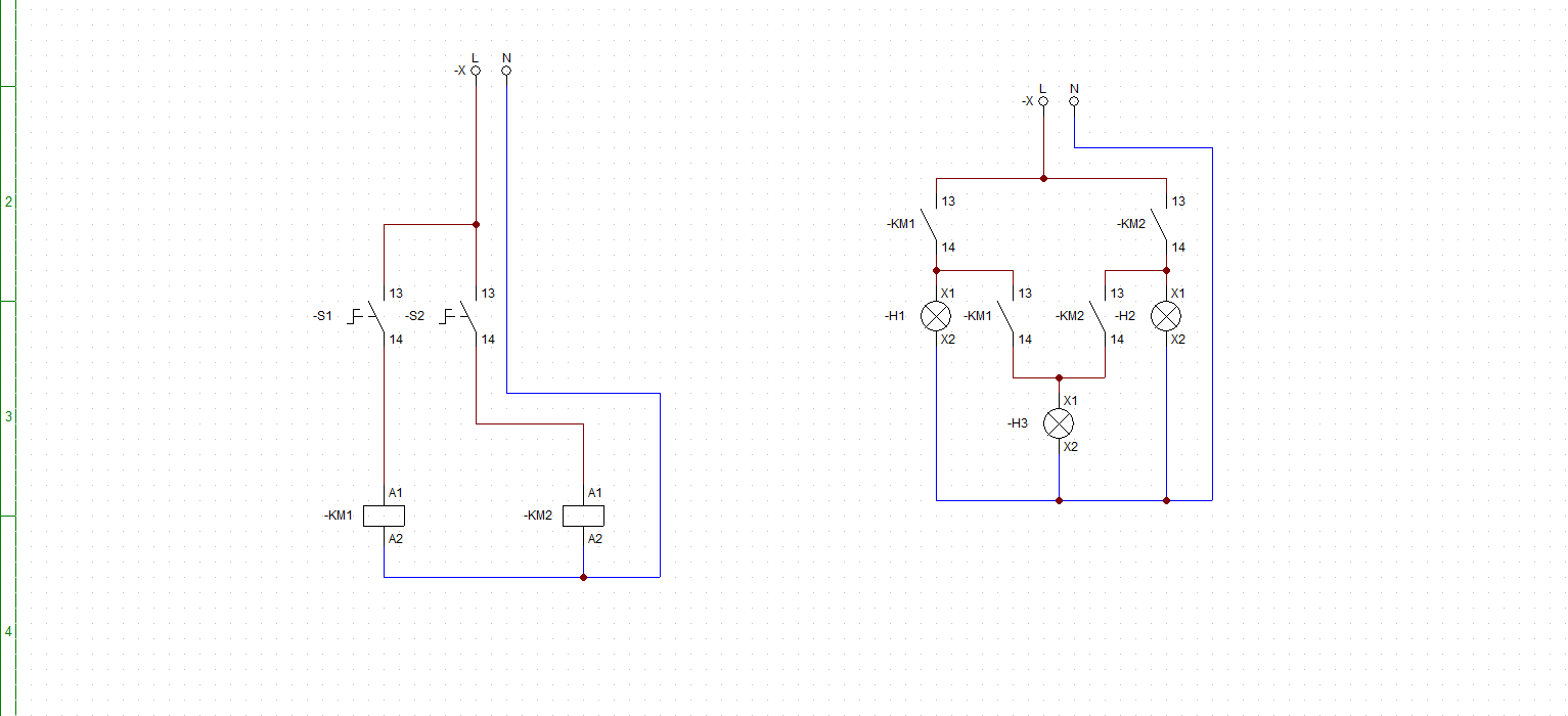

Tengo dos puntos de luz, cada uno se enciende con su interruptor. Quiero instalar un punto de luz nuevo que se encienda cuando encienda cualquiera de los dos punto que tengo ahora. ¿ CÓMO PUEDO HACERLO?

deberías subir unas fotos para poder decirte exactamente como hacerlo.
No sabemos que caja de mecanismos tienes instalada, igual tendrías que instalar otra.., no sabemos que mecanismos tienes para decirte el material necesario..
Aunque sea un simple punto de luz... hace falta mas información.
Asi por encima podría decirte que en el cableado tendrías que conectar la vuelta de llave de el punto nuevo a cualquier salda de los otros dos interruptores...
Primero deberías identificar la fase (conductor activo) con un busca polos podrás hacerlo... Aunque como comentas que tienes dos interruptores juntos la fase la puedes identificar porque seguramente de esta saquen un puente de interruptor a interruptor por la entrada... y las salidas serán dos cables independientes..

Soy un dominguero en estos temas. Te envió un pequeño esquema que he hecho. Espero que te sirva. Lo que quiero es que el tercer punto de luz se encienda indistintamente con cualquiera de los otros dos puntos.

depende del consumo tienes que poner dos reles o dos contactores

te envio esquema

Perdona pero no me entero. Ya te digo que soy un dominguero y con mi esquema lo veo todo liado. Harias el favor de hacerme tu el esquema completo sin tener encuenta lo que yo he dibujado.
Re: CONEXIÓN PUNTO DE LUZ
03 Feb 2017, 22:23
Hola:
¡Que manera de complicar las cosas! :oops:
La solución es tan sencilla como cambiar los interruptores unipolares por unos bipolares y cablear
en consecuencias: ni relés ni obleas de pan ácimo (hostias)... :oops:
03 Feb 2017, 22:28
Ahora bien, la propuesta es UNA TONTERIA. Lo suyo es colocar unas llaves dobles donde las actuales y esa
nueva bombilla mandarla independiente desde cada punto CONMUTADA. De poco sirve encender una luz desde
2 puntos si no se puede apagar desde ambos. Las cosas hay que pensarlas antes de tirar adelante...
