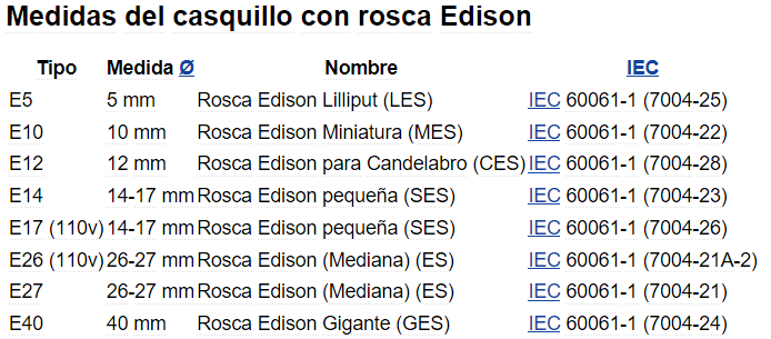

Hola, tengo una duda que no consigo resolver. A ver si alguien por favor me puede ayudar.
Yo hago unas lámparas con estas especificaciones:
[font=Graphik Webfont, Arial, Helvetica, sans-serif]220-240 V[/font]
[font=Graphik Webfont, Arial, Helvetica, sans-serif]50-60 Hz[/font]
[font=Graphik Webfont, Arial, Helvetica, sans-serif]Max 60W[/font]
[font=Graphik Webfont, Arial, Helvetica, sans-serif]Bombilla: E27[/font]
[font=Graphik Webfont, Arial, Helvetica, sans-serif]Pues bien, yo vivo en españa y me escribe un cliente diciéndome que vive en Chile y que está interesado en mis lámparas, pero que no está seguro de si son compatible ellos usan una corriente de 220V pero las bombillas son E26. Así que la pregunta es, ¿Mi lámpara es compatible? ¿La pueden usar en Chile con bombillas E26? [/font]
[font=Graphik Webfont, Arial, Helvetica, sans-serif]Gracias.[/font]

En principio las roscas E-26/27 son compatibles, pero habría que ver el particular caso del portalámparas que tú estas montando...

Gracias por contestar. Los montajes que estoy usando para las lámparas con de IKEA concretamente estos: http://www.ikea.com/es/es/catalog/products/80263709/

Hola:
Desconozco ese tipo de portalámparas, por tanto no puedo opinar. Lo que si está claro es que si interiormente no lleva rosca metálica, sino una pletina lateral, no habría ningún problema. No obstante según esta información dichas roscas parecen ser compatibles
