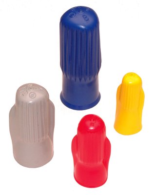

Que son esos capuchones negros? no los he visto en vida?
Son una especie de antiguas regletas?

Son conectores "de capuchón". Los hay con muelle interno metálico y sin él. También los hay cerámicos. Su "funcionamiento" es fácil de adivinar: tiene tallada internamente una rosca (como la de cualquier tubo) lo que obliga a unirse los cables y apretarse entre sí..
Posiblemente los de la foto sean de CRADY: eran conocidos como "cradytores"...
Los actuales son un poco mas sofisticados...

 Hola JORGEBCN se llaman wire nut https://www.incom.mx/CONECTOR-TWIST-WIRE-NUT-GRIS-3X10-3X12-AWG-100-PZAS-MARCA-TULIKO-CETG3X10AWG
en toda Suramérica la influencia de USA esta presente.
