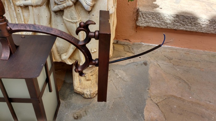

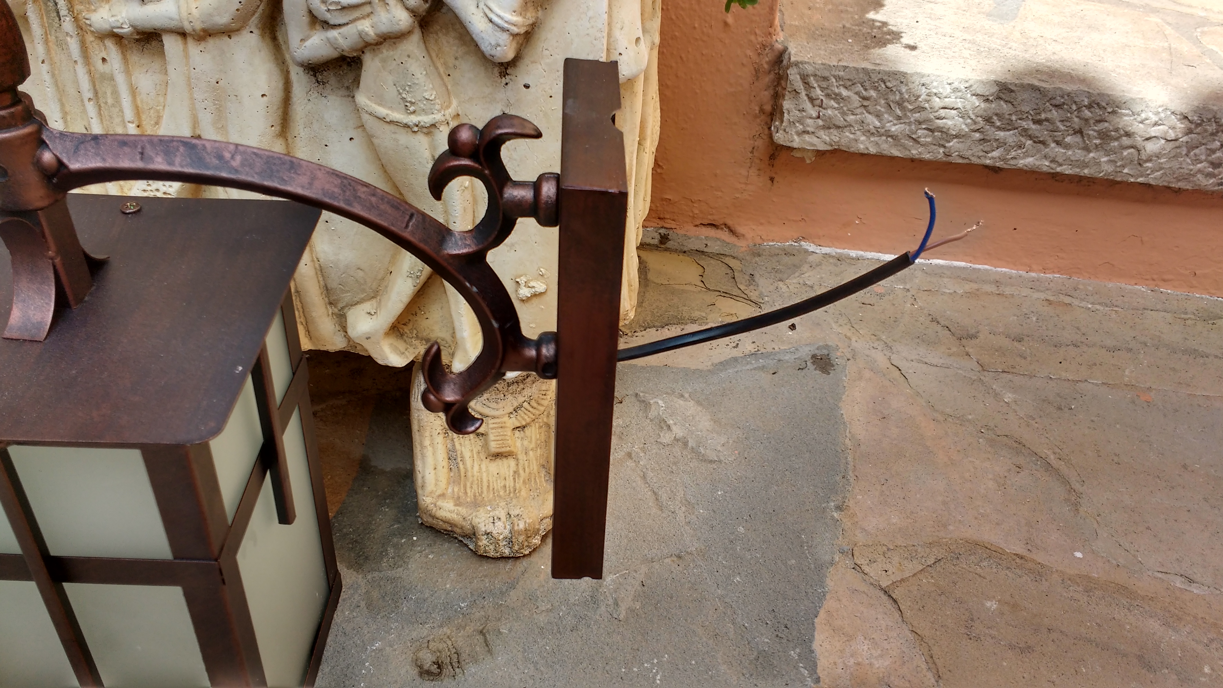

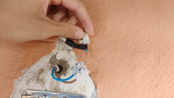

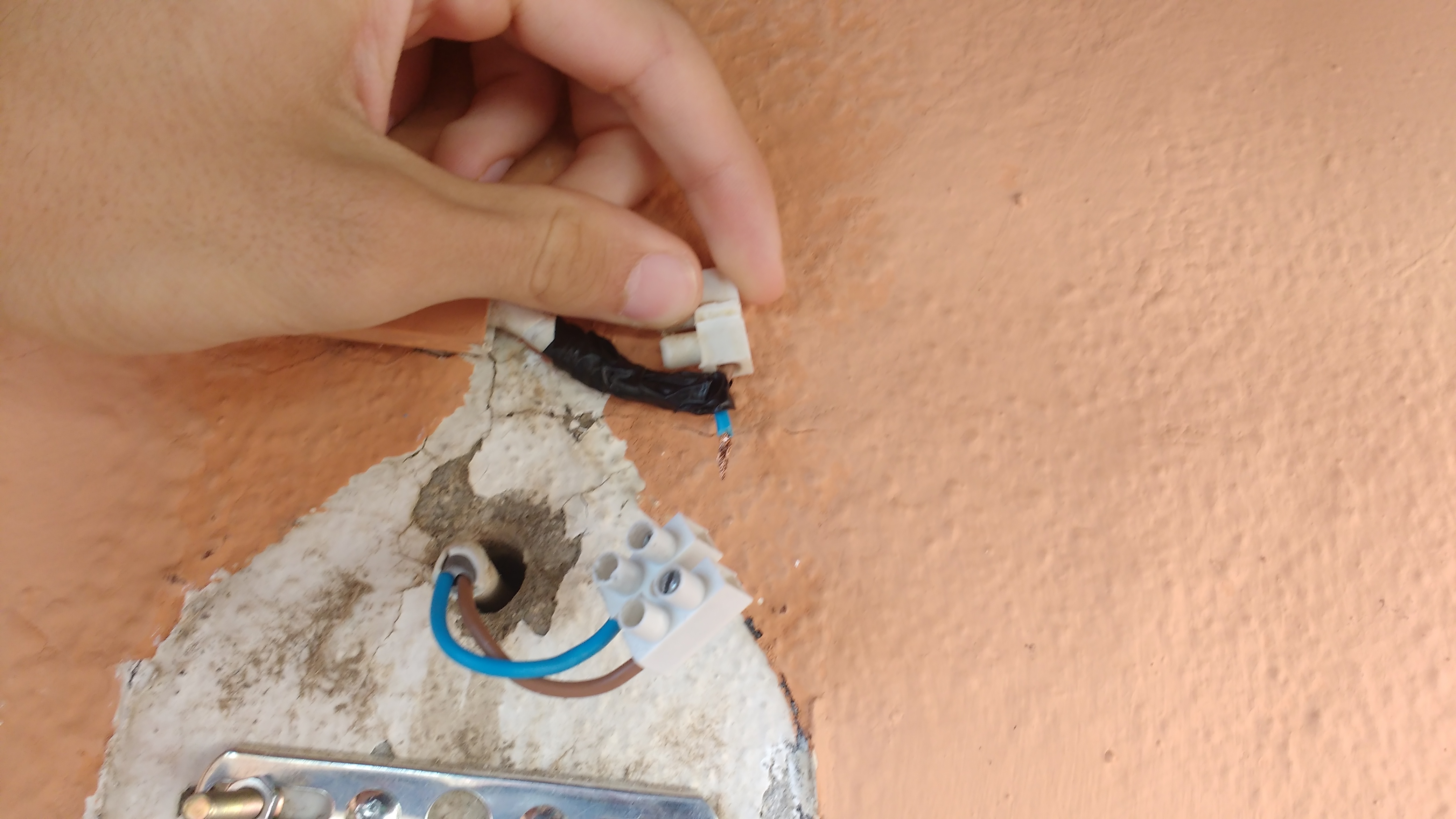

Haber si alguien sabe como conectar esto. En la primera foto lo que sujeto con la mano son los cables de un interruptor y los cables que salen de la pared son los de la corriente.

Respuesta rápida: Si es un interruptor tendrá sólo dos cables. Estos dos cables los conectas uno a la fase (cable marrón de la pared) y el otro a la fase de la lámpara. El cable azul va directamente conectado a la lámpara sin pasar por el interruptor.
Ahora bien, merece la pena que saques el "interruptor" y confirmes que no es un conmutador, ya que se conectaría de forma distinta.

Hola, conecta el marrón de la pared con el azul que va al interruptor. Conecta el azul de la pared y el marrón que llega del interruptor al punto de luz.
