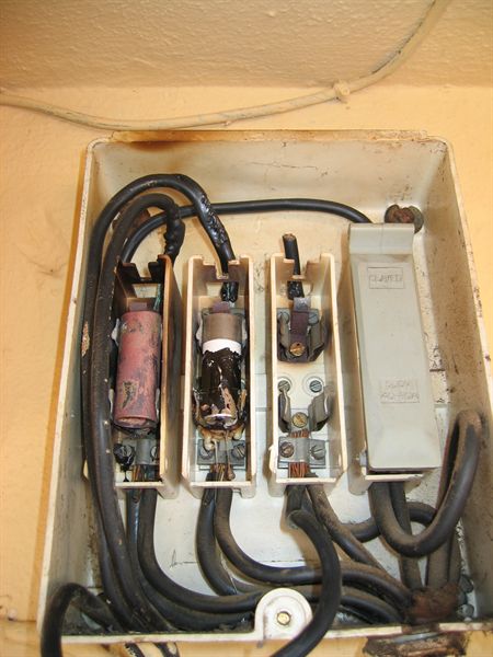

Buenas qué tal. Quería saber si por favor alguien me podría resolver unas dudas que tengo. Tengo entendido que de la caja general de protección (cgp) de un edificio sale la línea general de alimentación (lga), normalmente formada por 4 conductores, 3 de fase y 1 neutro, mis preguntas son:
1ª ¿Cómo se distingue el conductor neutro de los de fase: por su situación respecto al resto, color, símbolos,...?
2ª Si por cualquier razón uno de los de fase deja de funcionar, ¿se corta el suministro eléctrico del edificio aunque los otros dos conductores de fase funcionen perfectamente?
3ª En el caso de que se corte el suministro eléctrico del edificio (se vaya la luz), ¿los teléfonos, las alarmas y las cámaras de seguridad dejarían de funcionar?
Un saludo y gracias por adelantado.

Hola. Te contesto a tus preguntas.
1. El conductor neutro ha de ser de color azul, mientras que los de fase negro, marrón y gris.
2. Si se te corta una fase, dejarán de funcionar únicamente los receptores monofásicos que se alimentan de la misma y todos los receptores trifásicos. Los receptores monofásicos que se alimentan de las otras dos fases seguirán funcionando sin problemas.
3. Lógicamente en caso de corte de suministro dejarán de funcionar todos aquellos aparatos que no estén alimentados de una fuente de energía auxiliar. En el caso de las alarmas, centralitas de incendios y demás suelen tener baterías.

Buenas, gracias por tu respuesta. Creo que entendí todo, osea que si sólo deja de funcionar 1 de los 3 conductores de fase de la lga, ¿se irá la luz en unos determinados pisos del edificio mientras que en otros no? ¿entonces para que se vaya la luz del edificio entero tienen que dejar de funcionar los 3 conductores de fase? Por otro lado, lo de identificar el neutro, subo una fotografía para saber si por favor puedes diferenciar cuál es, ya que a primera vista no están diferenciados por colores. Un saludo y gracias de nuevo.

el conductor del neutro deberia ser el que no pase por un fusible, tambien puedes usar un buscapolos
y para que se vaya la luz en todo el edificio debes cortar las 3 fases y el neutro

Hola, lo que dicen mas arriba es correcto en cuanto a los colores de los conductores, pero eso es cuando son de color, o estan marcados con cinta aislante. Cuando no estan marcados, evidentemente son todos negros. En la caja de la imagen se puede observar que el neutro es el que lleva el tubito metalico en vez de fusible.
