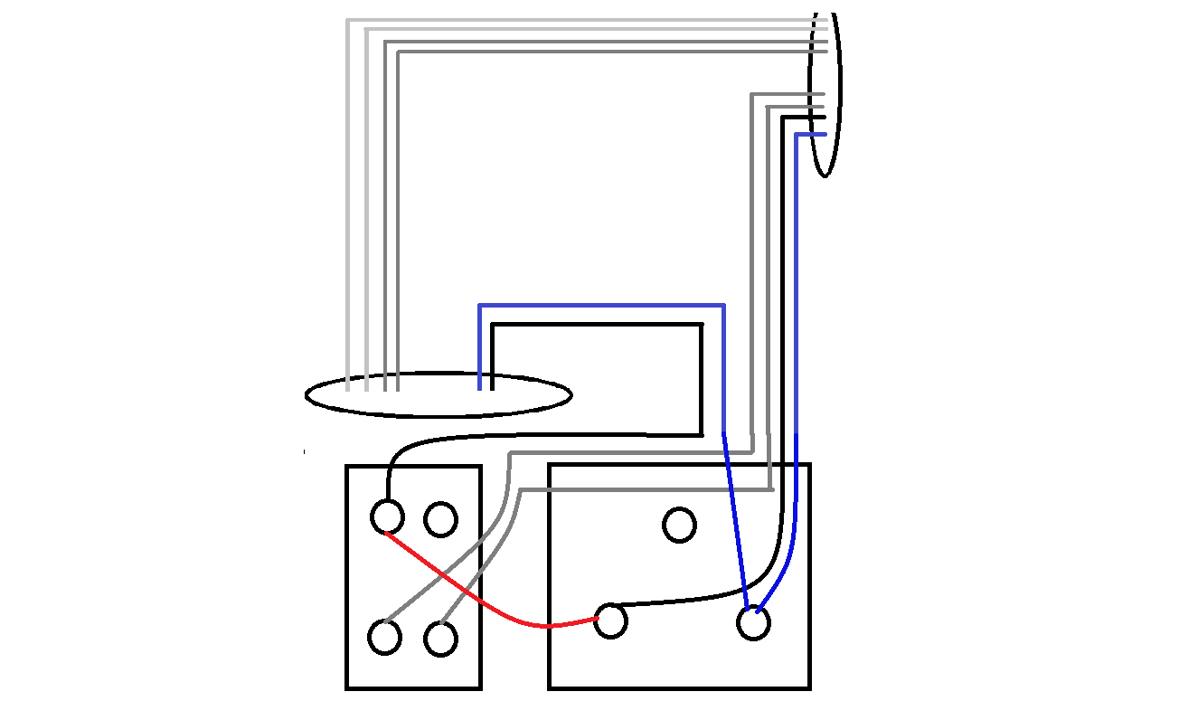

Resulta que me he mudado una temporada a una casa en el campo, y mi hermana decidió cambiar el enchufe de pared por otro, ya que estaba deteriorado. Cuando llego nos encontramos sin luz en el pasillo y en otra habitación, por lo que parece que la ha liado con los cables  :roll:
La instalación es bastante vieja (20 años mínimo) aunque sí tiene tierra, pero los colores me están confundiendo un poco, a ver si podéis iluminarme un poco y podemos ver qué es lo que está mal (no ha sacado fotos antes de poner el nuevo enchufe, estas fotos son ya del nuevo enchufe):
Imágenes del enchufe/interruptor:
https://imgur.com/a/aQyxdZA
Gracias de antemano

Buenas tardes, prueba a hacer esta conexión que te indico.
[img][url=https://ibhttps://i.ibb.co/rtBcV5P/interruptor-enchufe.png[/img]

Felisin escribió:
Gracias Felisin por tu tiempo;
el marrón sí es el mismo, hace un puente entre interruptor y enchufe;
el negro que indicas ("Vuelta lámparas?") viene de otra toma distinta desde la pared, y está enchufado al interruptor unicamente. Te dejo foto:
Gracias Miguel! Voy a probar y te comento

pues ese marron esta puesto en el tierra del enchufe, creo ?? lo tienes que quitar si no derivacion al canto...
Edito, todo lo que pongo son suposiciones, por eso te hice el esquema, de como tiene que estar si es la conmutada del pasillo..
Miguel! Muchas gracias! Lo puse tal cual tu esquema y funcionando a la primera, eres un crack  :D :D :D
Voy a repasar y comparar a como estaba para deducir a ver que es lo que estaba mal, pero por lo que veo eran bastantes los cables que no iban donde debían jaja
Muchas gracias de nuevo
Parece que era eso sí! La fase creo que la tenía al a tierra del enchufe, menudo cristo, no entiendo como no saltaba el diferencial con esos cables así? Quizás saltarían en cuanto conectase un aparato al enchufe, no lo sé..
Voy a repasar el esquema para entenderlo ahora que ya funciona,
