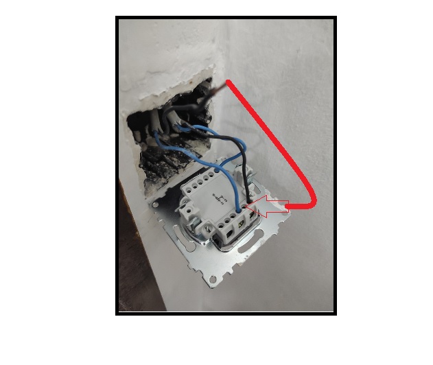

Hola de nuevo, intenta hacer el croquis que te indico en imagen adjunta. El lado del schuko más interruptor conmutado déjalo tal cual está.

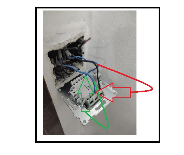

Aqui se ven mejor los números
Asi es como tienes que conectar las dos comutadas, se que los colores no corresponden a tus mangeras, pero estos son los colores que usan la mayoria de electricistas pará esto, aunque el negro me salió con un borde rojo.
Sigo pensando que tienes las mangueras cambiadas y desconociendo si la conmutada la alimentas con la fase o con el neutro, con ésto, se tendria qué empezar desde la casilla de salida, comprobando que cable directo le llega a la lámpara, fase o neutro, timbrando la mangera que va directa de una conmutada a la otra y más ....si no tienes estos conocimientos ni las herramientas...te aconsejaría que llames a un profesional.
Acabo de probar esto y desde la conmutada de la entrada puedo apagar y encender... pero desde la conmutada + enchufe, si el punto de luz esta encendido, al intentar apagarlo hace un breve corte pero no se apaga y si el punto de luz esta apagado e intento encenderlo no puedo
Gracias por el esquema y la explicacion. Yo creo que en la instalacion que hay hecha, la fase es el cable azul y el neutro el negro

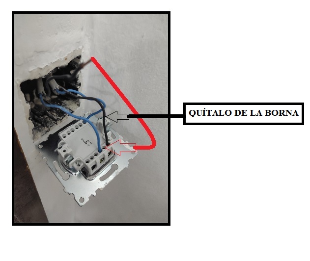

Hola de nuevo, mi último intento. Prueba a ver, por favor, si no tendré que coger un vuelo a donde te encuentras.
Hoa de nuevo Miguel, ya me gustaria jeje. Haciendo lo que me indicas he vuelto al inicio del todo. Un conmutador anula al otro. Si uno esta en modo apagado no puedo enceder el punto de luz desde el otro conmutador

En el conmutador de entrada, intercambia los azúles, tal cual te indico en la imágen.
Mismo resultado. He probado a poner el conmutador con la toma de enchufe que tenia antes, invirtiendo las mangueras pero solo podia encender el punto de luz si conectaba algo al enchufe y encendia el conmutador de la mesita pero el punto de luz no se encendia al 100% si no con menos intensidad, asi que he vuelto a poner las mangueras tal como estaban.
He probado en el conmutador de la entrada a conectar los cables negros al borne "2", primero uno y luego otro, conectando los cables azules al 3 y 6 y al intentar apagar el punto de luz este hace un parpadeo y no se apaga, tambien estando apagado no puedo encenderlo, con lo que descarto que el negro vaya en el borne 2, o eso creo.. :/

Bueno, finalmente lo he conseguido solucionar, al final el fallo estaba en el conmutador de la entrada, los dos cables negros al 3 y 6 y uno de los dos azules al 2.
