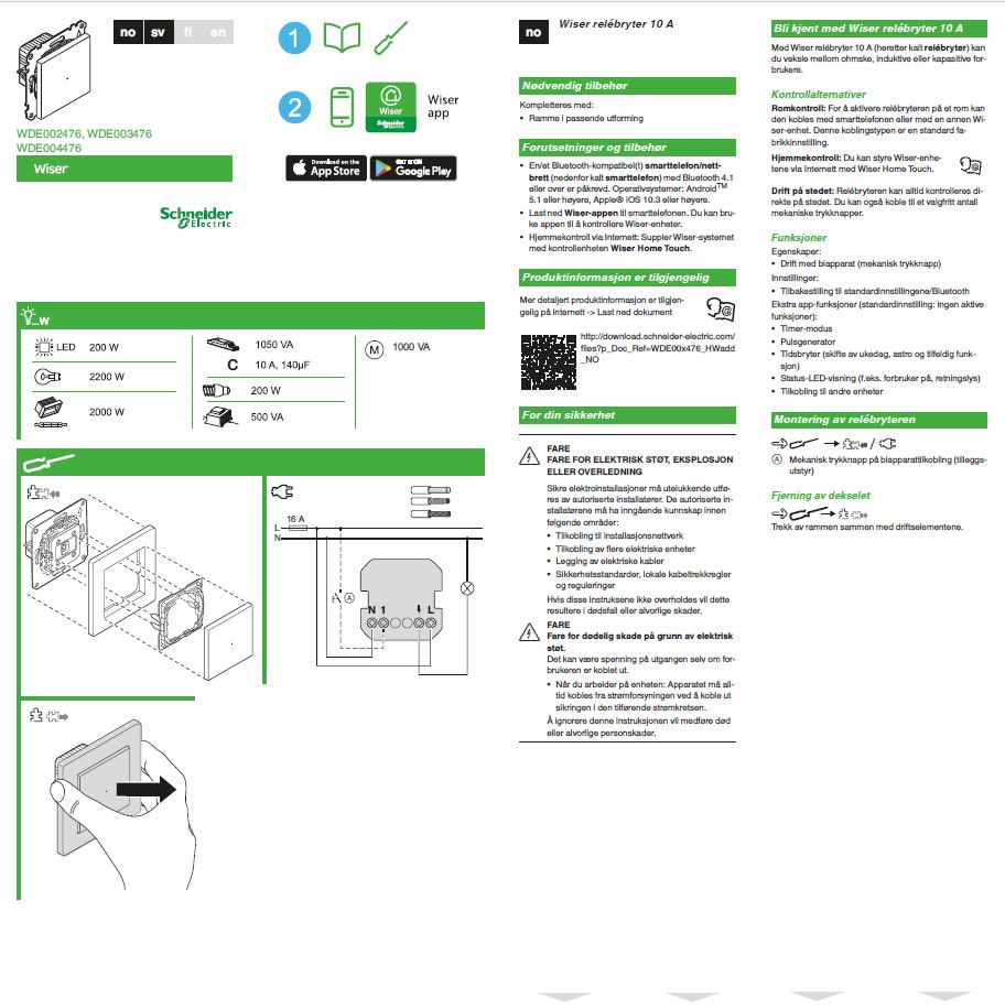

Buenos días.
Me gustaría instalar en el salón de casa el interruptor de Schneider Wiser, que permite el control de la luz con el teléfono móvil.
Desde la propia web de Schneider, enseñas como cambiar una instalación de dos conmutados por su interruptor:
Sin embargo, por más que he intentado con varias combinaciones de conexión, me ha sido imposible que dicho interruptor ni el pulsador funcione.  :cry: :cry:
No se si hay algo que se me escapa o hay algún error de cableado en mi conexión. ¿Alguien con experiencia con estos interruptores que pueda echarme una mano?
Adjunto fotos de mi instalación.
https://ibb.co/55JPv3W
https://ibb.co/WczMZg1
https://ibb.co/kc8LjzQ
Un saludo y gracia de antemano.

En esas conmutadas faltan cables, en la caja donde tienes la fase, puedes unir un lazo y ponerlo con el vuelta de lamparas, pero en la caja donde esta la fase te falta el neutro, el otro lazo lo puedes usar si quieres poner un pulsador, siempre que añadas la fase.

¿Bastaría con llevar un neutro desde la caja de registro y conectarlo en el Wiser? No entiendo como en el video el instalador consigue que funcione todo sin el neutro.
Muchas gracias
Yo no vi el vídeo, lo he deducido por las conexiones, pero viendo el video ahora, el tipo de mecanismo que utiliza, no usa neutro...
Como lo hace el, llevando la fase desde el pulsador por un lazo a donde esta el vuelta de lámparas, solo tendrías que poner el neutro en ese mecanismo.

En esta parte del video se ve que ese regulador no usa neutro.
En tu caso, seria asi....

otra ayudita para cuando lo vayas a instalar
wiser NH3537.JPG (12.29 KiB) Visto 5650 veces

Hola Felisin, jeje si, me di cuenta era chica la imagen. La recorte de un PDF para que se vieran exactamente las conexiones y que no quede perdido en el resto, aparte que estaba en Alemán.
Ahora adjunté la hoja entera (no es exactamente la misma hoja de donde saque la anterior imagen, pero es el mismo interruptor y fue lo que encontre ahora rapido)
pd: me paso por el foro, hace algunos dias que no, pero si que lo hago. hoy me dare una vuelta :-)
