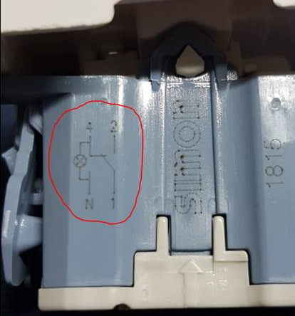

Tengo un conmutador SIMON 27202-65 el cual dispone de un piloto luminoso que se debe de encender cuando el circuito esta con carga.
Lo he probado como interruptor y no consigo que el piloto se encienda cuando el circuito esta cerrado.
Debido a que no tengo mucha experiencia, no se interpretar un esquema que aparece en el cuerpo del mecanismo que adjunto en una imagen siguiente que tal vez sea la solucion,
[img]http://www.foroelectricidad.com/F:\Dropbox\Photos[/img]
Si alguien puede echarme una mano, agradecido.

según ese esquema, tienes que alimentar con neutro al piloto.
Normalmente, cuando un mecanismo tiene un piloto que se enciende cuando tiene carga el circuito (es decir cuando se cierra el interruptor), es probable que sea bipolar y se usan para sitios como el termo eléctrico por ejemplo. Otros mecanismos que tienen pilotos son para verlos en la oscuridad, y se iluminan cuando no están cerrados sino abiertos.
En tu caso lo que tienes es un conmutador con indicador, y el piloto se iluminaría cuando las luces estén apagadas, para hacer que el piloto se encienda cuando tienes el circuito cerrado tendrías que llevar un neutro al mismo ya que en serie no deberías ponerlo.
Qué es lo que quieres hacer exactamente?

Lo que necesito es un conmutador o interruptor que cuando este alimentado la carga el piloto es encendido indicando que la carga, en este caso un punto de luz, esta iluminando. Lo necesito asi pues ese interruptor alimenta un punto de luz exterior y quiero saber sin tener que salir fuera que el punto de luz esta encendido o no viendo solamente el piloto del interruptor.
Estuve buscando en Simon para la serie 27, pues es la que tengo montada, y encontre este, 27202-65 , que segun el fabricante hace lo que necesito. Por otra parte tiene otro interruptor que hace lo que tu indicas, un luminoso encendido para indicar donde se encuentra el mecanismo.
Ahora bien, lo que no se es como cablearlo para que haga ese funcione el piloto incorporado.
Por lo que veo en el esquema, 1 es el comun, y 2 y 4 o bien para hacer la conmutada o usarlos para la funcion interruptor, pero algo mas me falta para que el piloto se encienda.
La clave esta en el punto "N" del mecanismo, desde mi ignorancia.
Si con esta información  alguien me puede ayudar, agradecido de antemano.
Manuel.

Vale, con más información es más fácil ayudar, en ese caso, deberías usar el 1 para la entrada de la fase, y el 4 para la salida que va hacia el punto de luz exterior, y en la N debes llevar un cable de neutro, que deberás meter (probablemente no tengas ninguno ahí, lo más fácil sería meter un cable nuevo desde ese interruptor hasta la caja de registro desde donde vienen los cables, que ahí seguro que sí hay un neutro.

En en efecto era como comentaba el usuario Fusible la solución pasaba por conectar un neutro en el borne N del conmutador.
