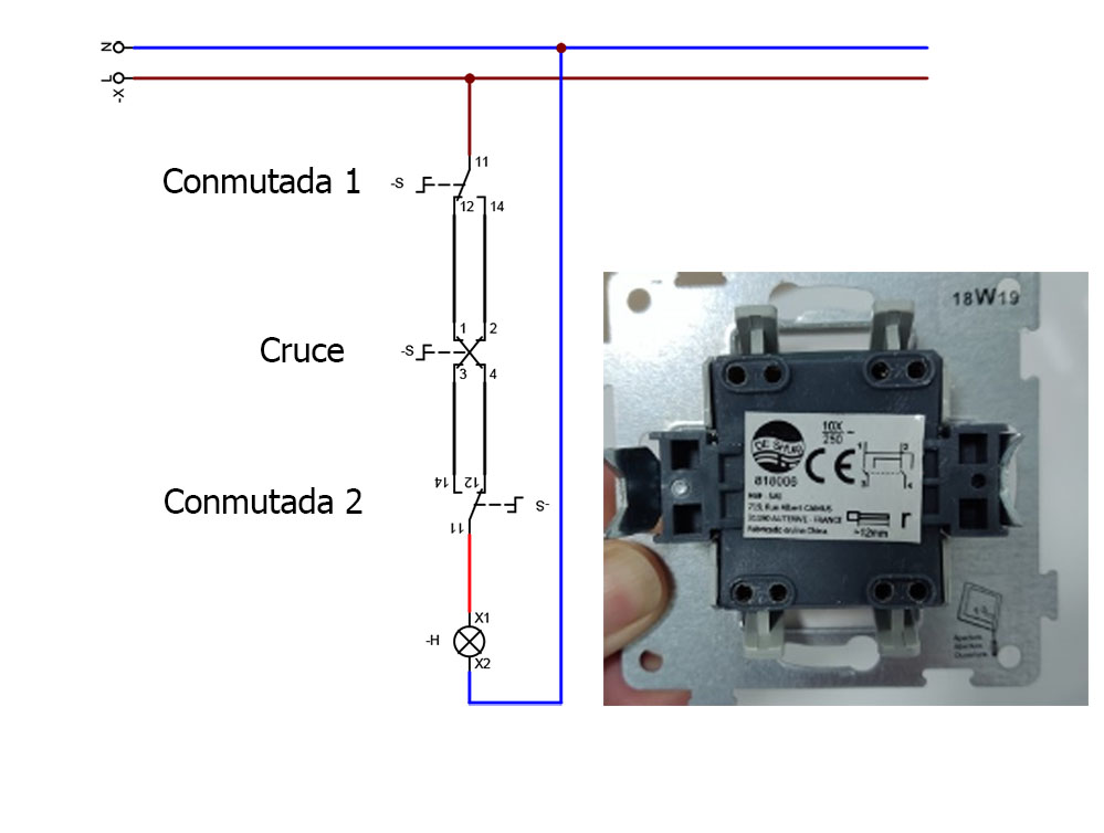

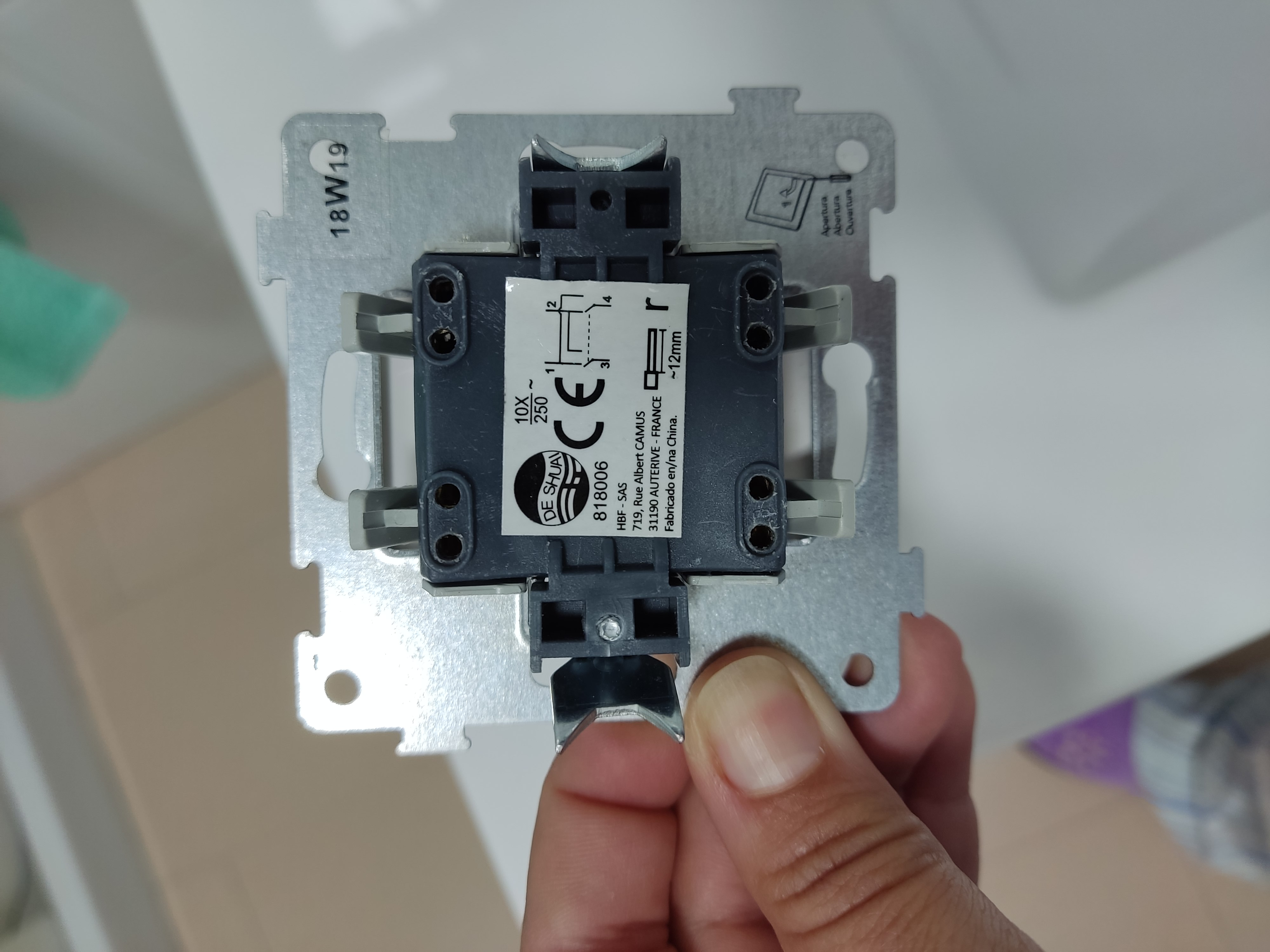

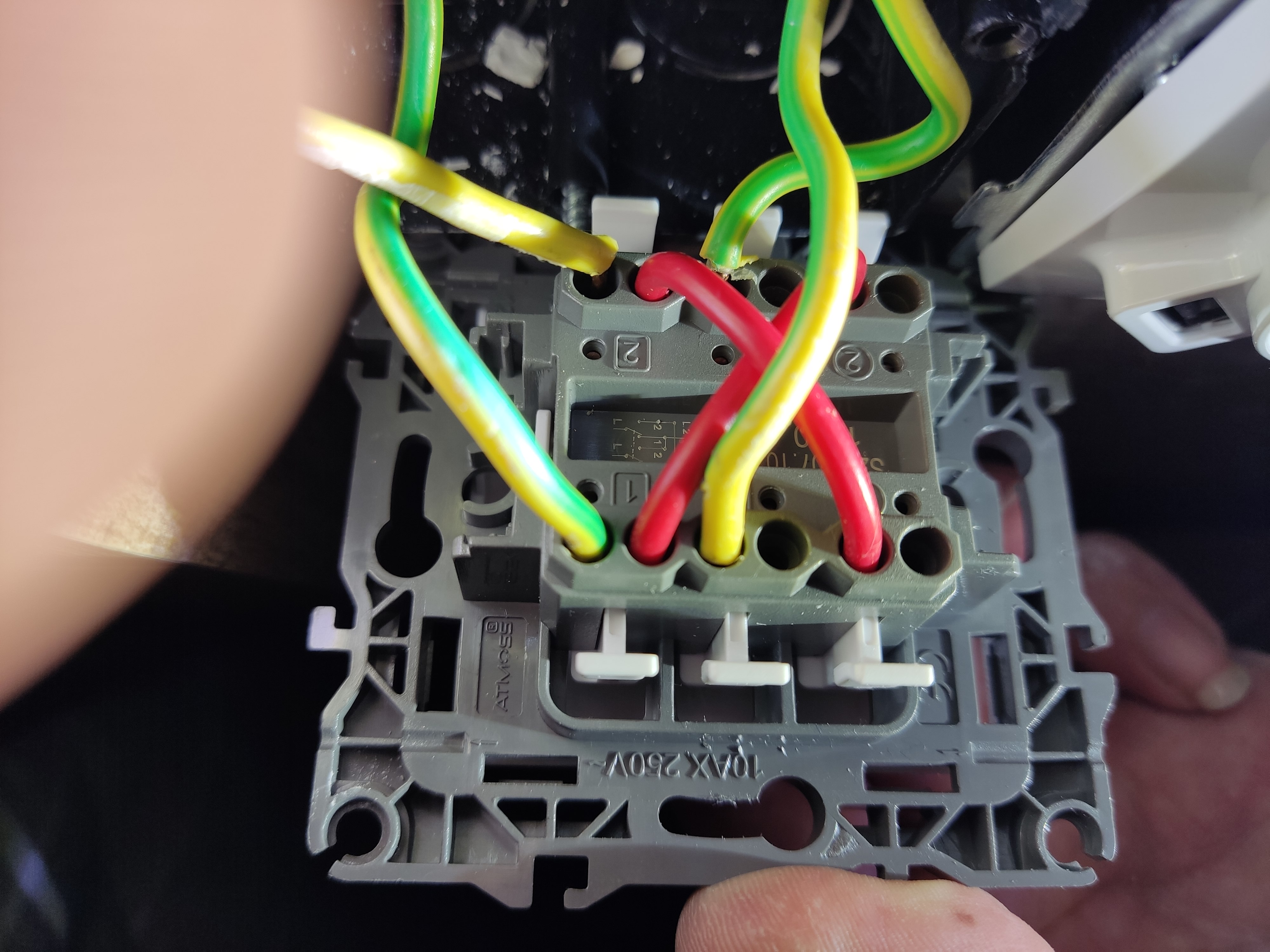

Buenos días,
Compré unos nuevos interruptores para mi casa de marca Orys y no sé cómo colocar los cables en el de cruzamiento. No consigo que vaya. Alguien podría ayudarme?
He puesto foto de lo que tengo puesto en casa y foto sin cables del nuevo que he comprado.
Gracias por vuestra ayuda

El utilizar conductores "de tierra" (color amarillo/verde) para cablear fase/neutro de una instalación está PROHIBIDO POR LA NORMATIVA. Así que ya sabes qué tienes que hacer..

aparte de que no se pueden usas conductores de tierra
para cuando los cambies a grises
