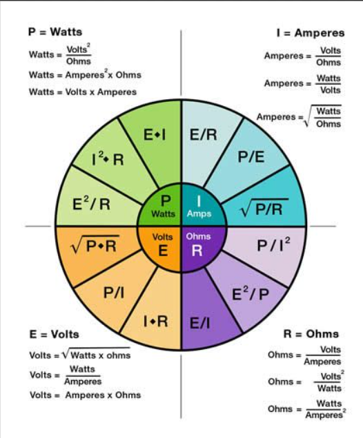

Aplica esta "rueda" que te lo va a resolver
Ahora bien no son lo mismo 9 W resistivos (p.e. lámpara de filamento) que 9 W inductivos (p.e. lámpara fluorescente)

Lo segundo es la interpretación de la "rueda"... Así, si divido los 9W de la lámpara de bombilla de bajo consumo (imagino que se equipararía con una fluorescente) entre los 230v de la red, el resultado es 0'039. Y eso es menos que el 1'5 amperios que soporta el interruptor (desconozco si hay que aplicar algún factor de corrección...)
Resultado: o sea que sí funcionaría bien dicho interruptor sin problemas.
Si es así, estupendo. Y si no, habrá que seguir buscando... Por favor, confirma si lo he hecho ok

Si, son 390 mA o sea que no llega a 1/3 de la In del interruptor PERO fíjate bien que diga que es para 230 V, ya que los interruptores, cuando son de pequeñas intensidades también están limitados en tensión
Te decía que no es lo mismo que ese interruptor corte en resistivo que en inductivo (caso de las fluorescentes compactas). Estas llevan su propia fuente de alimentación incorporada, con lo cual el corte es pseudo-inductivo, lo que nos lleva a que el contacto se foguea prematuramente (a pesar de tener "amperios de sobra")

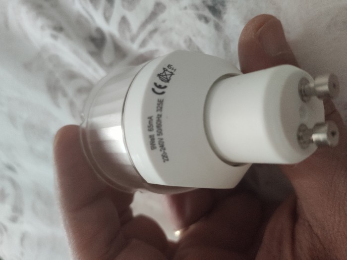

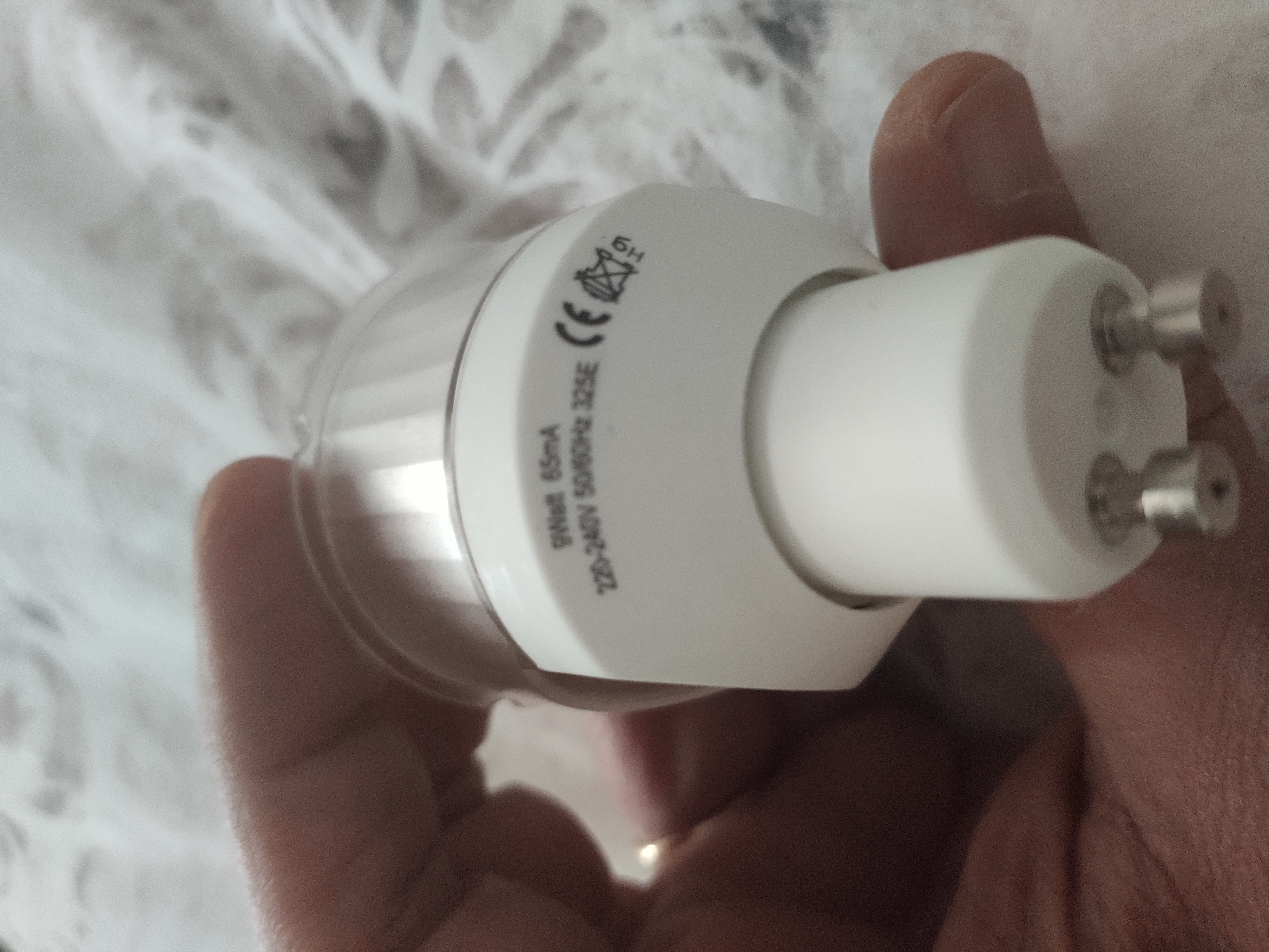

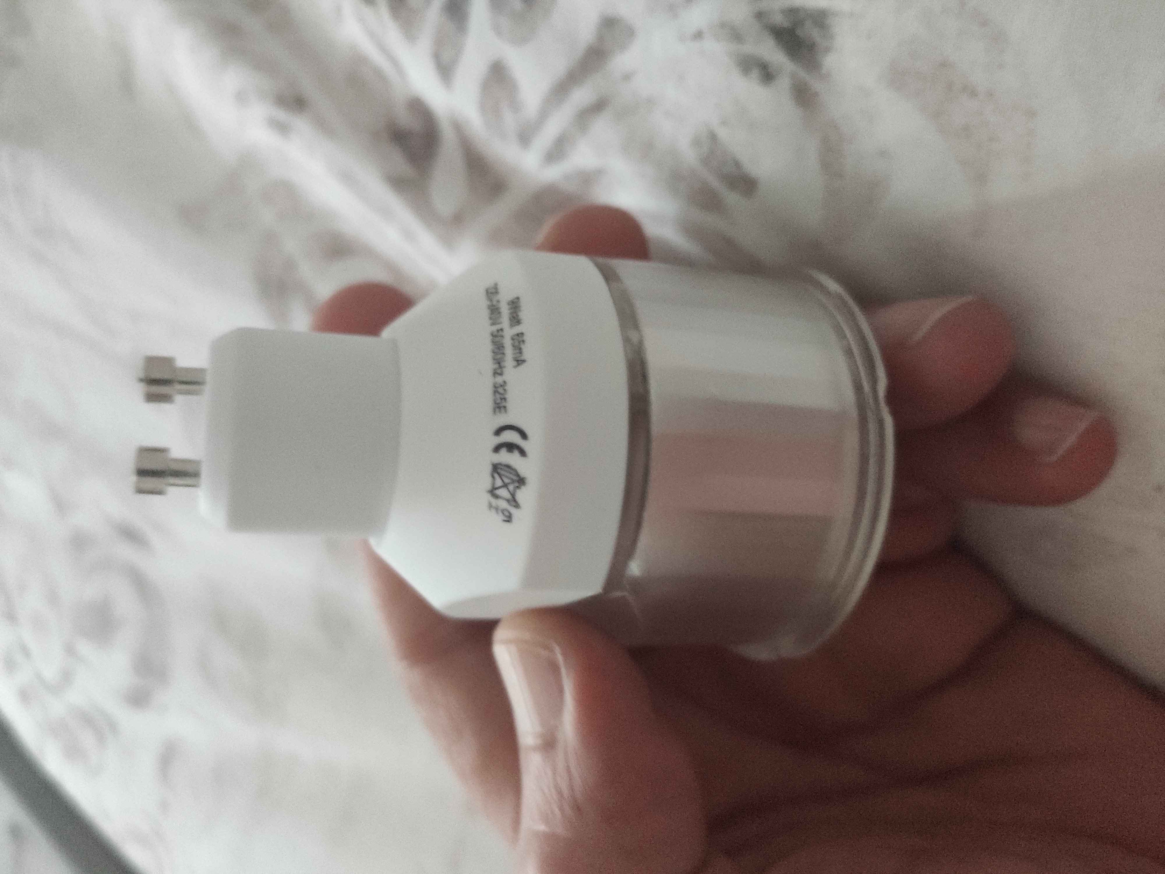

La bombilla... no sé qué decirte, es 9W, 65mA y sí tiene un soporte similar a un tubo fluorescente... A ver si sé poner una foto...
Gracias, saludos

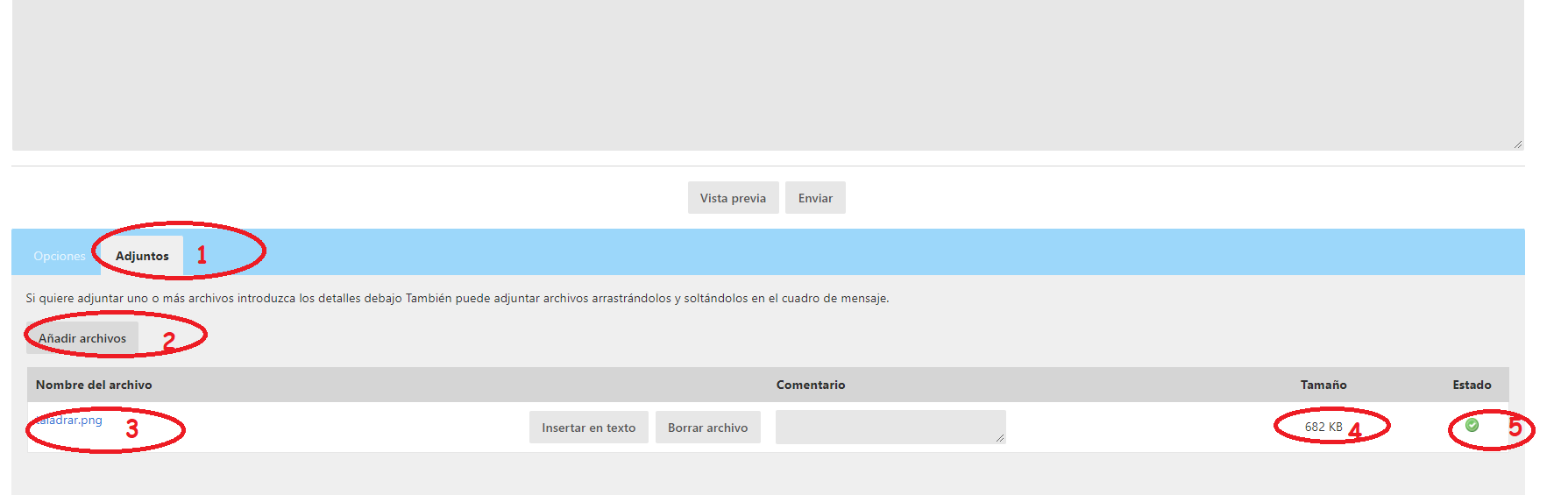

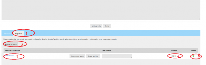

Creo que ya...

Es una lámpara LED. Ese tipo de casquillo se llama GU 10 y es similar al de un cebador de un fluorescente

Entonces puedo poner un interruptor normaloide sin especificaciones ¿no?
