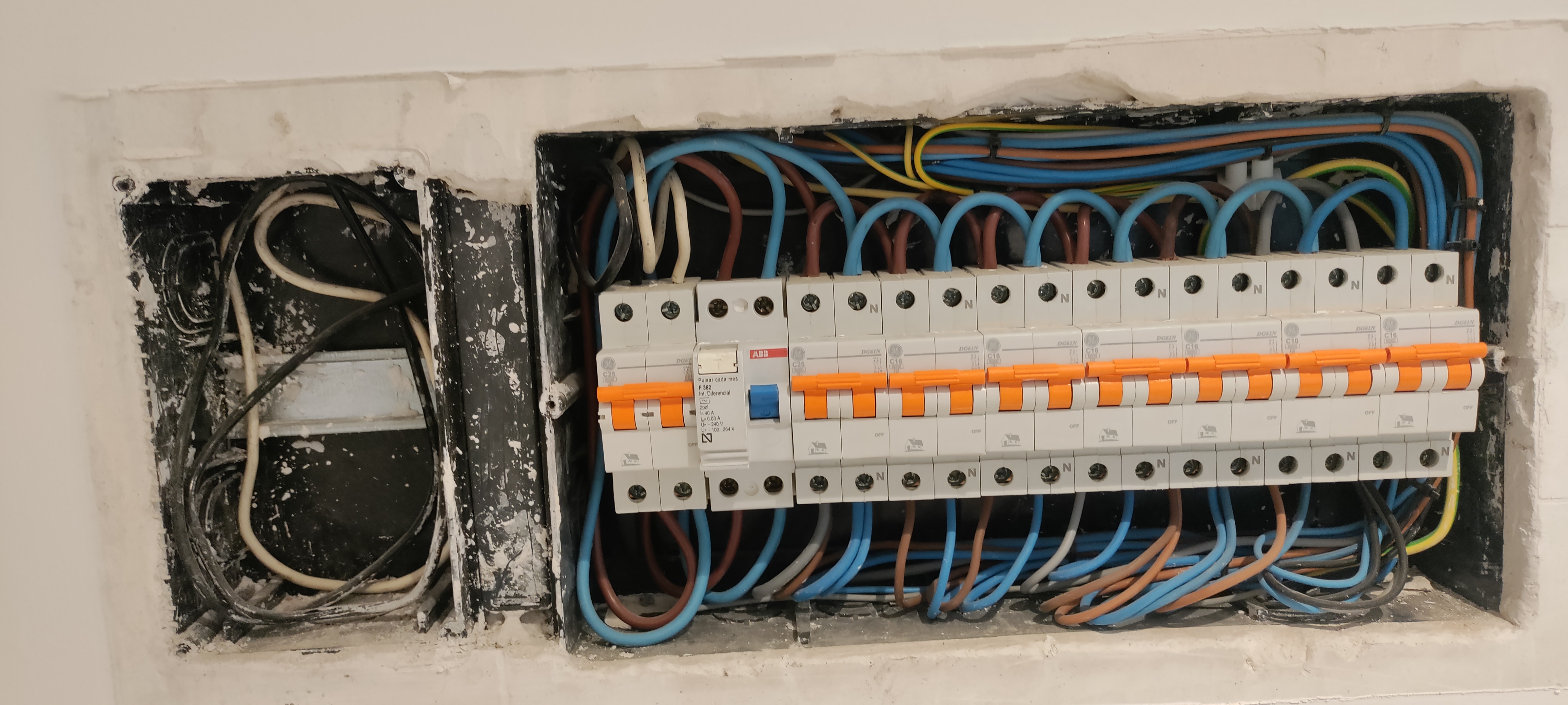

Vaya, no esperaba tanto revuelo...

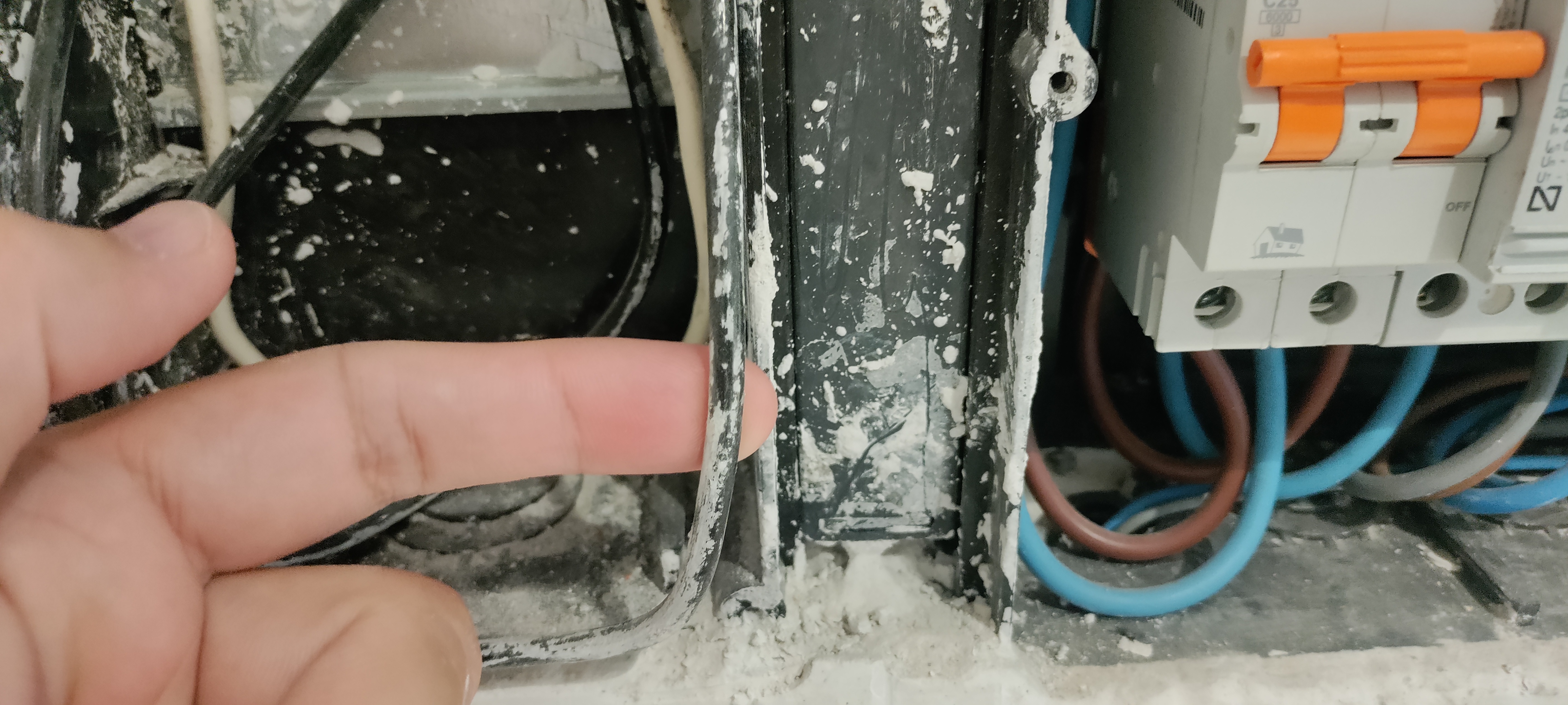

Os paso una foto del cuadro y de la sección del cable, para medirlo es solo medir su anchura no? Juraría que es de 0,4 mm
Pongo uno de 25A? He pillado uno de 40A pero lo cambio...
Re: Protector de subidas de tensión
03 Jul 2022, 11:00
Por el jaleo no te preocupes, desde que entraron un par de personajes se ha vuelto moneda corriente....
No, asi no se mide pero igual sirve.
Si el diámetro exterior (cable con su aislamiento) es de aprox 4 mm, cambialo y déjalo como estba (25 A). Si el diámetro del cable (el cobre) es de 4 mm podría llegar a ser una sección de 6 o 10mm2, dependerá de la exactitud de tu medida, pero como ya imagino te habrás quedado claro, también debes saber su longitud..... Tú decides.
En este caso en particular, y si no precisas los 40A, dejaría el de 25, a no ser aportes más información, y sobre todo fiable

Aunque me imagino que esos 7 circuitos serán los que indica el REBT (con el C4 de los chismes con agua desdoblados), sigo diciendo que el IGA lo puedes poner en la caja del antiguo ICP (tanto si es uno normal como si optas por un combi IGA+PST), para aprovechar el hueco que deja para meter un segundo diferencial (yo personalmente lo dedicaría en exclusiva a los electrodomésticos del agua del C4, que suelen ser los que más lata dan).
Otra cosa más, supongo que el cable de tierra estará conectado a una borna viking para carril DIN o en su defecto a una ficha de conexiones, que eso de dejar empalmes por retorcimiento no suele quedar bien (hace unos cuantos años había verdaderos artistas con los cables rígidos, pero hoy en día somos más torpes manualmente y nos tienen que facilitar las cosas.......).

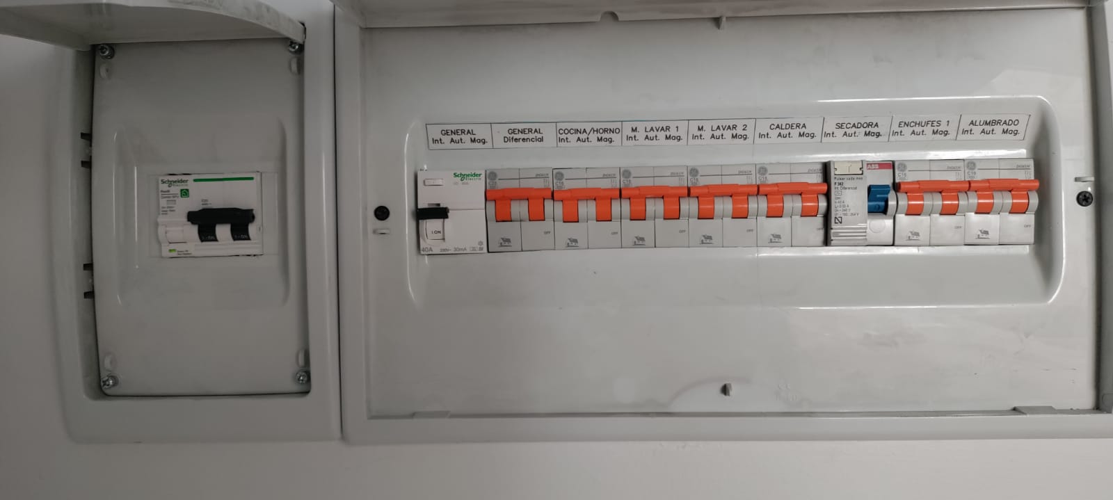

Bueno, pues así ha quedado, las etiquetas ni caso que aun no están actualizadas, también cambié el automático de enchufes por el de iluminación como dijisteis.
Ah, las tierras está con una borna jajajajaja
Muchas gracias!!!
