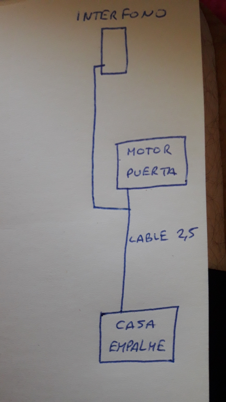

Buenas a todos,
Tengo una duda respecto a una parte de la conexión de un interfono en una casa, En principio creo que hasta el pulsador de la calle tengo que llevar allí la corriente junto a el cable que conecta con el dispositivo de dentro de la casa ese cable que lleva tantos cablecillos de varios colores.
El tema del cable ese de colores lo tengo claro, lo que no se si tengo que pasar un cable de corriente directo hacia el pulsador o podría aprovechar la tirada que tengo echa para los motores de la puerta de la casa, que están en el mismo sitio y luego de los motores hacer una derivación hacia el pulsador del interfono. Además que el consumo del pulsador supongo que tiene que ser mínimo y los motores tienen cable de 2.5.
Seria correcto hacerlo así o hay que pasar el cable de corriente directo hacia el pulsador, posiblemente haya otra manera de hacerlo.

Buenas tardes, no entiendo muy bien, deberías explicarte mejor:
- imagino que lo que estás instalando es un portero convencional 5 hilos y por tanto lo que llamas pulsador es la placa de la calle con con su pulsador de llamada y su intercomunicador. Por tanto, además de esta placa, supongo que tendrás que instalar el abrepuertas.
- si es así, no puedes hacer lo que pretendes porque quemarías el equipo. Éste se alimenta a muy baja tensión y lo hace desde su fuente de alimentación, que como dije anteriormente debe de ser de 12 voltios probablemente ó 24 voltios.

Si exacto es un portero convencional de 5 hilos, lo que no voy a conectar el abrepuertas porque no me interesa la puerta la abro con mando a distancia y si tiene su alimentación desde su fuente como tu indicas sino se quemaría, me refería si a partir de esa fuente de alimentación que va hacia el pulsador si ese cable tiene que ir directo desde la fuente al pulsador o puedo aprovechar como indico en la foto la manguera de corriente que uso para la puerta, para no tener que meter otro cable en el tubo sino tendré que buscar otra ruta alternativa pues no me va a coger, por eso de aprovechar el cable que ya hay pasado para la puerta.

Pero esa manguera de corriente que usas para la puerta tiene dos conductores libres de potencial?

No es una manguera de 3 hilos normal, pero vamos por lo que dices creo que no será posible usarla..
Perdona pero no se quieres decir con dos conductores libres de potencial, ¿quiere decir que no se usan? o te refieres si es una manguera de mas de 3 hilos,
Igual digo una burrada pero por ejemplo una de 4 o 5 hilos serviría y así podría usar uno de los fases que no uso para el motor de la puerta y que fuera para el interfono.

Sí, quiero decir que no se usan, perdón.
Necesitas 4 hilos que no se usen (antes dije dos pero sólo estaba pensando en un pulsador)

Ostras pues aunque no lo creas con mi obsesión con los colores de los cables , me acabas de aclarar muchas dudas que tenia pues simplemente son colores de cables y la función es la para lo que tu la uses, (aunque suene tonto creo que mi cabeza acaba de hacer un click y he aclarado muchas dudas que tenia), prefiero ser sincero y reconocerlo que a sido así,
Sino me equivoco la idea seria una manguera de 5 hilos, dos para la puerta, dos para el interfono y el restante el tierra para los dos. ¿lo he dicho bien ? glupss
