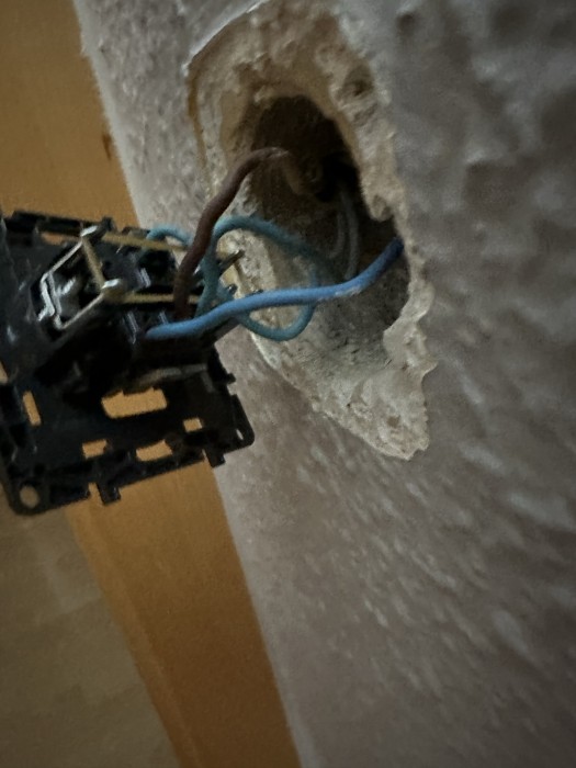

Estoy cambiando los interruptores de casa, ya estan cmabiados y funciona todo OK. Mi duda es sobre uno de ellos, que aunque funciona no acabo de entender como está montado.
Son 2 luces de pasillo que se encienden/apagan desde 3 interruptores. En el centro el cruzamiento. Todo bien. Pero uno de los extremos tiene 2 fases + 2 salidas. Una de las fases le sale a una lampara, y la otra fase se va hacia otro cuarto (no se si a una caja de derivacion u otro elemento), el otro interruptor restante tiene 3 cables, este lo veo correcto.
El dibujo es este, + o -:
[img]https://i.postimg.cc/S21LJn4L/Sin-t-tulo.png[/img]
Me gustaria saber que es ese 2do cable de "fase" que tiene ese interruptor (1).....

>Si el cable negro va directamente a la lámpara quiere decir que es el "vuelta" de la conmutada
>El cable rojo que va a lámpara tiene que ir, a su vez, con el cable negro, ya que las lamparas tienen que estar en paralelo
> El cable marrón sería entonces la fase, que puede venir desde cualquier caja
> Así mismo a las lámparas tiene que tener otro cable, que sería el neutro
> Si hay cable neutro en las 2 lamparas quiere decir que hay tubo entre ellas
> Y si hay tubo, el paralelo con el negro, para la otra lámpara, se haría por ese tubo; lo que nos lleva a pensar que el cable rojo es para otro uso, no para la lámpara
Re: Interruptor con dos fases
26 Abr 2023, 20:06
Como te dice coito, ese esquema está mal dibujado, te falta el neutro. Pudieron haber tomado fase aguas arriba del interruptor para alimentar algo más, pero no esa lámpara que dibujas.
La otra opción es que ese cable que dibujas rojo sea el neutro y este puenteado de alguna forma en el interruptor, pero entonces deberías tener 3 cables en el primer interruptor, la fase y el neutro que "entra y sale", pero son suposiciones. Cuelga una foto del interruptor donde se vean bien las conexiones, cables y leyendas si las hay

Gracias a los 2. El tema es q si le quito el cable (rojo) que viene de la lampara, la lampara se queda sin luz, pero funciona la otra lampara, por eso entiendo q ese cable "alimenta" a esta lampara. Evidentemente en cada lampara hay 2 cables, si, este lo he obviado en el dibujo sorry.
Decir que los 3 cables vienen de un mismo tubo, que toca otro cuarto. El unico que viene de otro tubo es el q va a la lampara.
Gracias de nuevo !
27 Abr 2023, 10:38
Sigo suponiendo.... pero en base a los que cuentas y viendo la foto, el interruptor que nos muestras es el número 3 del esquema, y no el 1. Llegan los 2 cables del cruzamiento numero 2, y de éste (el de la foto, el Nro 3 de tu esquema) sale 1 cable a cada lámpara (el marrón y el azul que esta encima, éstos serian los "vuelta de lampara"). O sea no fueron de una lampara a otra, si no que fueron desde el interruptor 3 directo a cada lampara.... para verificarlo, a una lampara le debe llegar el cable marrón, y a la otra el azul (la "mezcla" de colores hace aún más difícil el reconocer que hace cada cable)
Eso es lo que de momento creo....
