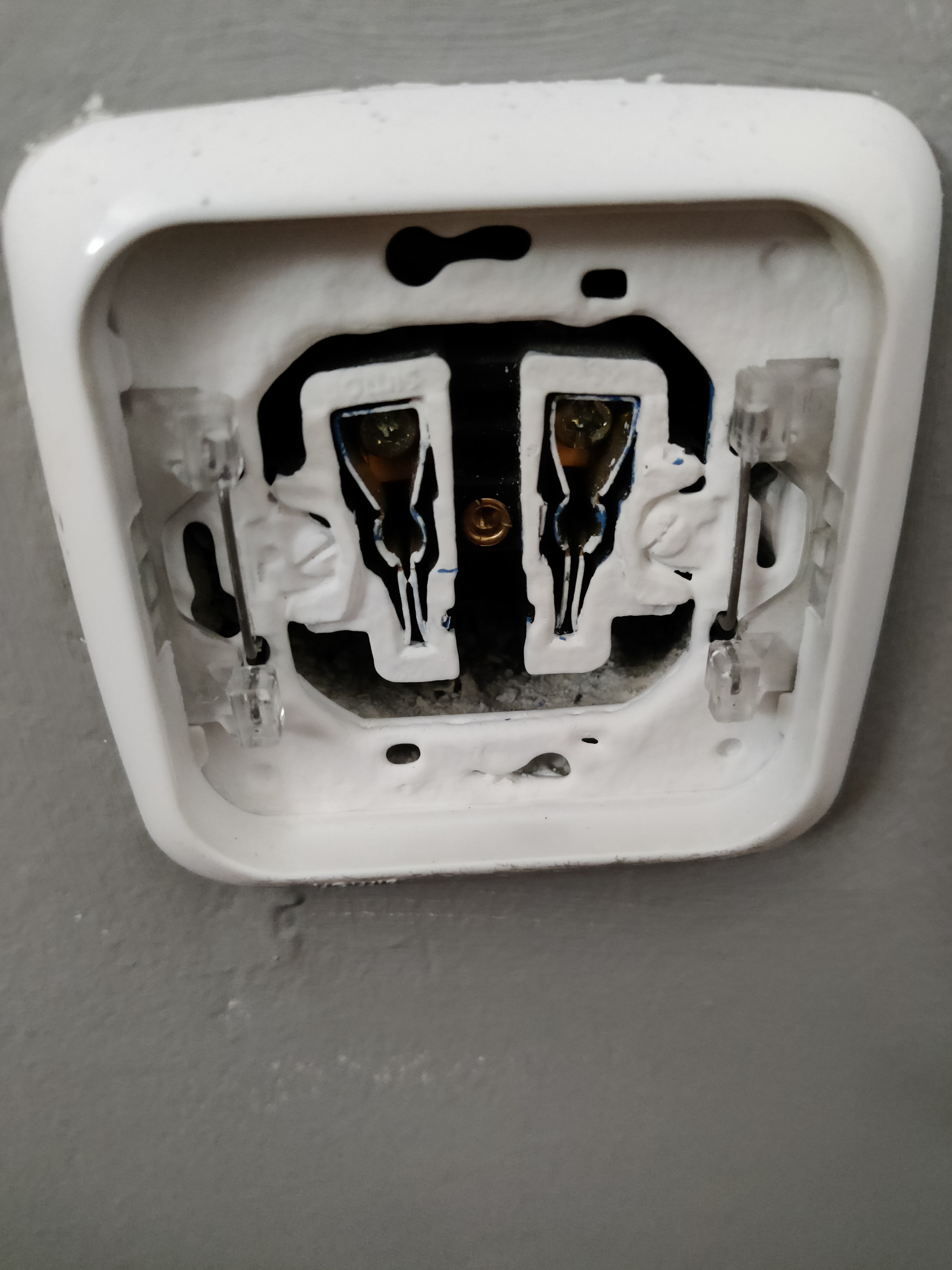

Acabo de mudarme a mi primer piso y me estoy encontrando con ciertos problemillas, imagino q es un antes y un despues en la vida de toda persona, la diferencia entre niño y adulto jajaja
Os comento, quiero montar un despacho en una habitación la cual tiene dos enchufes de estos planos sin toma de tierra, ademas estan conectados al magnetotermico del alumbrado, (C10 pone en el mismo)
La cosa es que quiero darle caña a esos enchufes, meterle el pc con el monitor y tal.

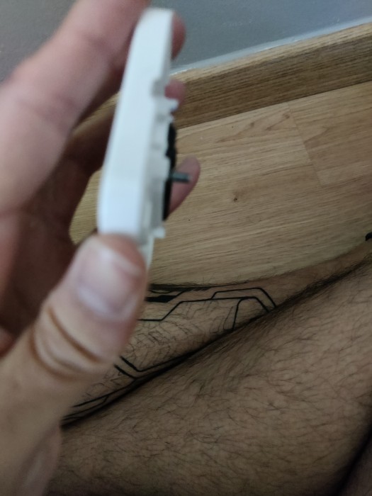

Mi pregunta es si con las fotos que adjunto sabriais decirme si puedo cambiar el enchufe a unos de estos con toma de tierra (aunque no esté esta conectada, pero al menos que encaje el conector del pc) o si es imposible y deberia sacar uno nuevo de otro sitio.
Gracias!!!
Re: Dudas enchufes
14 Abr 2023, 14:39
si, puedes, pero debes poner toma de tierra. Saca un par de fotos del cuadro general y cuélgalas aquí, en lo posible con tapa abierta, y tapa "cubre cables" quitada, para ver el cableado y las protecciones.

08 May 2023, 16:41
No, nunca pongas un enchufe con toma de tierra si no hay una tierra física conectada. Da falsa sensación de seguridad y además, no se gana nada, ya que venden enchufes de Simon 82, 75, 27 o la gama que quieras sin toma de tierra para instalaciones ANTIGUAS en las que físicamente hay toma de tierra, y en estos enchufes encaja perfectamente cualquier enchufe moderno de ordenador, electrométricos, etc.
https://www.ilumitec.es/enchufe-bipolar ... n-75431-39
https://www.leroymerlin.es/productos/el ... 01504.html
Dicho esto, es peligroso conectar un PC sin tierra, yo no te lo aconsejo.
