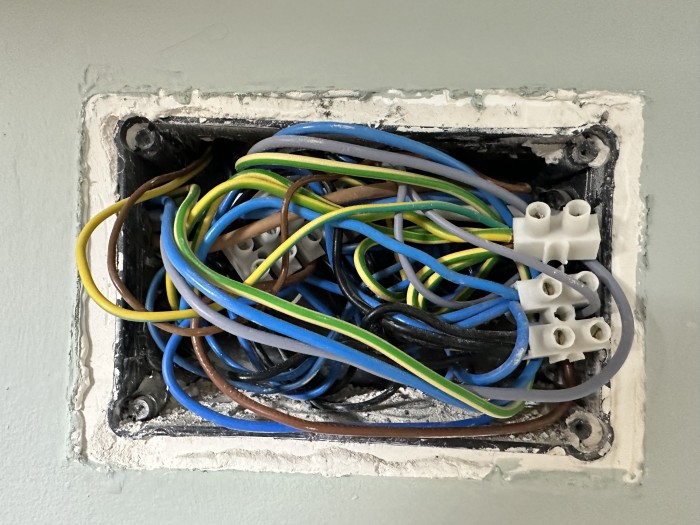

Hay un par de cosas más que para mí no cuadran, el magnetotérmico de la instalación fotovoltaica.... 40A para 5kW.... La sección de esos cables.... Son de 10mm?
El IGA del cuadro general está petado de cables. La instalación original en si está prolija (si se confirmasen los puentes de 10.... salvo alguien haya cambiado el IGA por el actual )las ampliaciones hechas, lease fotovoltaica, creo la han tirado un poco abajo. Incluso hay un par de cables donde se ve mucho cobre....
En fin, es un foro y no quiero meter miedo a la gente, y hay instalaciones que funcionan "atadas con alambre" (lejos estamos de ese caso).... Pero es a lo que nos dedicamos, en particular no al área doméstica, pero la conozco, y cuando vemos cosas no podemos, o no puedo a veces dejar de comentar algunos temas ...

He hablado con los instaladores de la fotovoltaica, preguntándoles sobre el aterramiento y la falta de los sobretensiones. Esto es lo que indican:
El inversor Huawei, tiene incorporados de serie sobretensiones transitorias en CC y CA, por tanto, no es necesario instalarlas.
Las permanentes el inversor también las detecta y corta suministro cuando es así. Aunque si deseas ponerlo se hace, pero no es obligatorio.
Cuando detecta 253 v de alterna de la red, deja de generar y se protege.
Es fácil preocuparse por el inversor, al que no le va a pasar nada. Por eso tranquilo.
Pero por las cosas de la casa? Ninguna lleva en su origen un sobretensiones permanentes y transitorios. Y no nos preocupamos por ello, y es muchísimo más peligroso.
Sobre la instalación de la tierra, te refieres al tema de los módulos? El inversor tiene la salida de alterna derivada a tierra, a no ser que la casa no tenga tierra, que lo dudo.
Respecto al cuadro general, se hicieron los puentes de nuevo hace 1 año al reformar la cocina (y se aprovecho para desdoblar la línea). En mi "fase 2", tengo en proyecto sustituirlo completamente por uno mas grande y colocar una caja de derivaciones nueva encima de él, sustituyendo a la actual. Os adjunto un vídeo donde se ve el cuadro, la caja de distribución superior y la segunda caja distribución. Como veréis, del cuadro a la primera caja, solo hay un tubo que va reventado de cables; ídem de la primera caja a la segunda caja que veis en el video.
Durante los próximos días colocaré nuevos tubos de 30mm (25mm si no es posible por el grosor de la pared), 2 o 3, del cuadro a la primera caja; y de la primera a la segunda. Esto con el objetivo de poder sanear el que actualmente está saturado y pasar los nuevos que irán hacia arriba.

Foto de caja de distribución 1 (encima del cuadro general), a sustituir por una mas grande también:
caja de distribución desde el cuadro
Esta es la segunda caja del video, también bastante saturada:
segunda caja de distribución
Aprovecho para comentar, que, al rehacer las cajas de distribución, voy a "probar" las fichas de empalme/clemas rápidas de la casa Wago, de las que me han hablado muy bien. ¿Las conocéis? ¿Qué opinión os dan?.

Dice el chiste que Tarzán, tras varios "encuentros" con Jane, notó que "el muelle ya no le funcionaba como antes"...
A principios de los ´70 llegaron a la empresa, en la que trabajaba entonces, unas bornas de resorte, de las que todos quedamos prendados. Como al año de aquello hubo que rehacer el cableado de todos los cuadros realizados con tan proverbial borna (que no eran pocos) debido a las falsas conexiones que cristalizaron los aislantes
Claro está que pasaron 50 años y la cosa habrá evolucionado... (aquí lo dejo)

Elektro, la pregunta (y respuesta) del instalador de la fotovoltaica está por escrito. De hecho, cuando les escribí, lo hice a través de un servicio de validación de contenido del mensaje (eGarante), de forma que queda rastro fehaciente de la comunicación y su contenido. Es un servicio que uso habitualmente de forma personal cuando quiero que quede constancia electrónica y que es jurídicamente válido.
Tiene un poco de guasa la cosa, porque se han ofrecido a instalarme, bajo presupuesto, "todos aquellos elementos de seguridad que yo considere convenientes", y a revisar si realizaron el aterramiento correctamente si fuera necesario. Con lo que he leído de vuestra parte, veo que "me faltan cosas" en el cuadro de la fotovoltaica por mucho sobretensiones que lleve el inversor; y no me hace nada de gracia esta situación. Os agradezco enormemente el conocimiento que me aportáis (Y al resto de usuarios).
Coito: Me dejas un poco... por el suelo. La experiencia es un grado, y sin duda por los mensajes que he visto vuestros, tenéis mucha. Lo mejor para evaluar como funcionan estas bornas de Wago en casa, será probar un par de ellas. Van de 0.2mm a 4mm de sección, por lo que instalaré una en el circuito nuevo de AA (usaré 4mm) y otra en un circuito de fuerza, e iré viendo como se comportan. De momento, el resto, a lo clásico; y esperemos que el muelle sea mejor que el de Tarzán.
Permitidme una pregunta sobre nomenclatura, si tenéis un rato. Está claro que las lineas se llaman C1, C2, etc. según el uso que se les de y que está definido en el REBT. Cuando yo haga el cuadro de arriba, ¿estas líneas también se llaman de esta forma? ¿O son solo las que salen desde el cuadro general). En el caso de la buhardilla, habrá 3 de fuerza y 3 de luz. Quizá no sea importante, pero es curiosidad conocer si tienen un "nombre" concreto.

aunque no le has dado importancia, la tiene y mucha: el diferencial de la fotovoltaica debería estar instalado, así como el magnetotérmico, lo más próximo al cuadro general de la vivienda o en el propio cuadro de la vivienda. También debería ser tipo A, como mínimo. Ahora mismo supongo que no tendrás disparos del mismo pero con el tiempo podría ocurrir.
En cuanto al aterramiento, no sé si se refieren a llevar carcasa o masa a tierra o llevar un polo activo a tierra. Si el caso fuera esto último, no se debería hacer. Tú instalación es una instalación de autoconsumo con acumulación pero con conexión a red, aunque no viertas excedentes.

actualmente, se instaló un cuadro de fotovoltaica (subí una foto) en el que colocaron dos fusibles, un ID y un magnetotérmico. De ahí sale al cuadro general, que está a unos 5 metros lineales donde inyectan en la red.
No me he parado a ver en qué parte del cuadro inyectan tampoco, algo que tengo pendiente de revisar por si hubiera que ajustar.

Solo un último comentario, del tubo que viene de los paneles no veo que venga un cable de tierra, pero tal vez lo hayan llevado por otro camino. Chequéalo.
