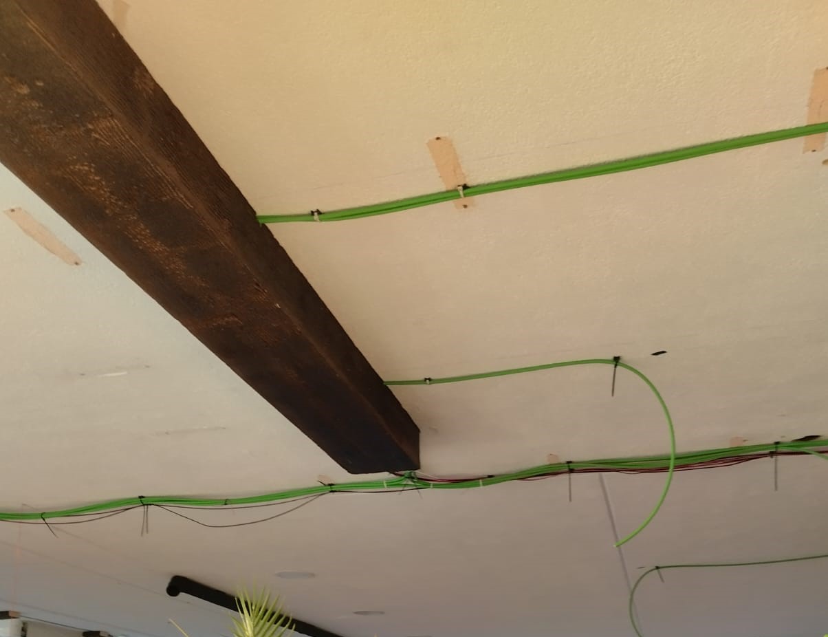

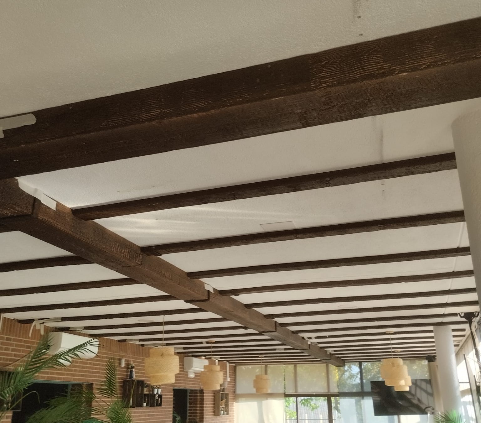

Lo de YouTube lo hago por hobby, tengo casi 63 años y estoy medio retirado y solo hago cosas puntuales y a la carta....y mi privacidad es importante, por eso no salgo en los videos.
No hace mucho me dijeron que si me atrevía a poner vigas decorativas de polietileno, las cuales ocultarían los cables de las lamparas del techo y los cables de sonido, en mi vida puse vigas decorativas, solo es un tema de replanteo...y a poner vigas se a dicho.

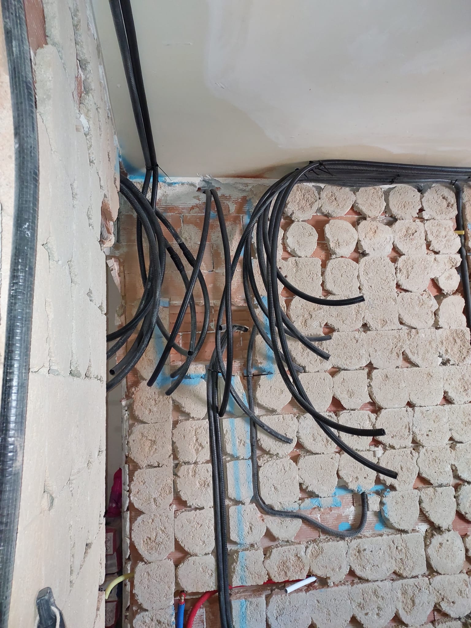

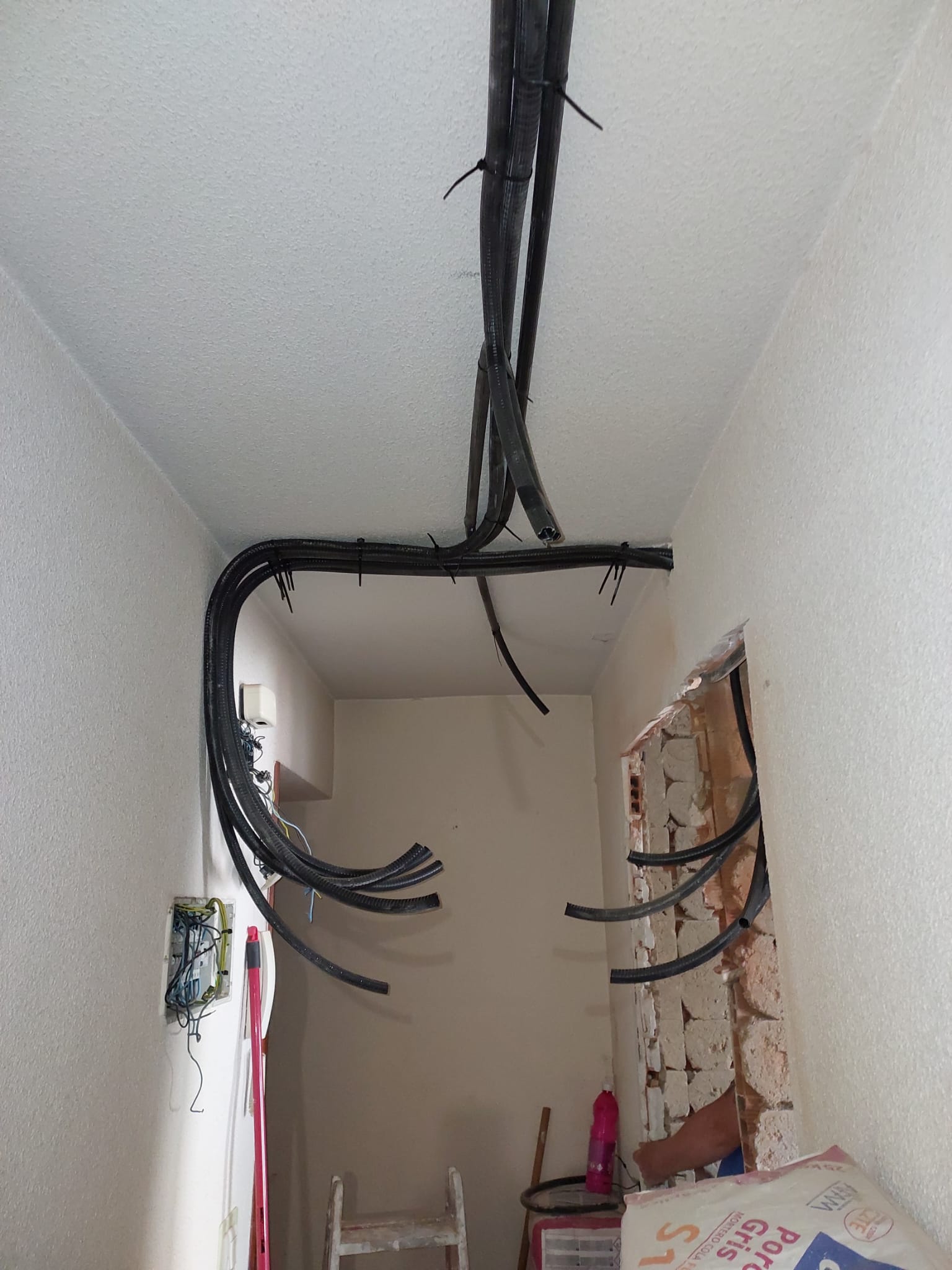

Aqui tienes tres fotos de una pequeña reforma, aqui, hay cosas de los circuitos C1 y C2 que por orden del cliente no se modificaron...
Aqui, esta la caja que va en la cocina....
Aqui se ve el tubo de la placa y del hornoo de 25mm y el de la campana de 20mm
y tubos hacia el cuadro, que se puso nuevo...

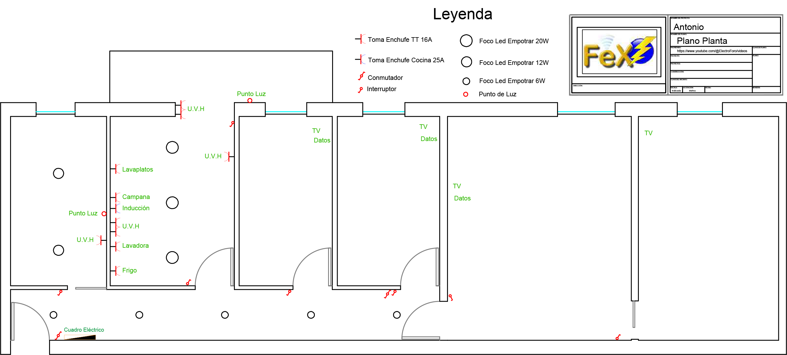

ahi esta el esquema unifilar y si ves el C9 esta con tubo de 20mm y cable de 2.5mm2, mira el consumo de la maquina...
plano de lo que se hizo nuevo..

Ahí se ve una instalación hecha con manguera, solución que también tiene cabida cuando hay que librar columnas u otros elementos singulares (nada impide meter la manguera por un tubo y, en esos lugares, llevarla por pequeña canaleta e, incluso, POR DETRÁS DE UNA MOLDURA DE ESCAYOLA ( dependiendo del tipo queda un hueco libre)
También es a tener en cuenta las molduras de rodapié
Yo no me dedico a esa campo, como recuerdo habitualmente, pero una instalación curiosa que he visto fue un cableado de enchufes en superficie con tubo de cobre, encima en un lugar de pública concurrencia. Quedaba francamente "guai"
