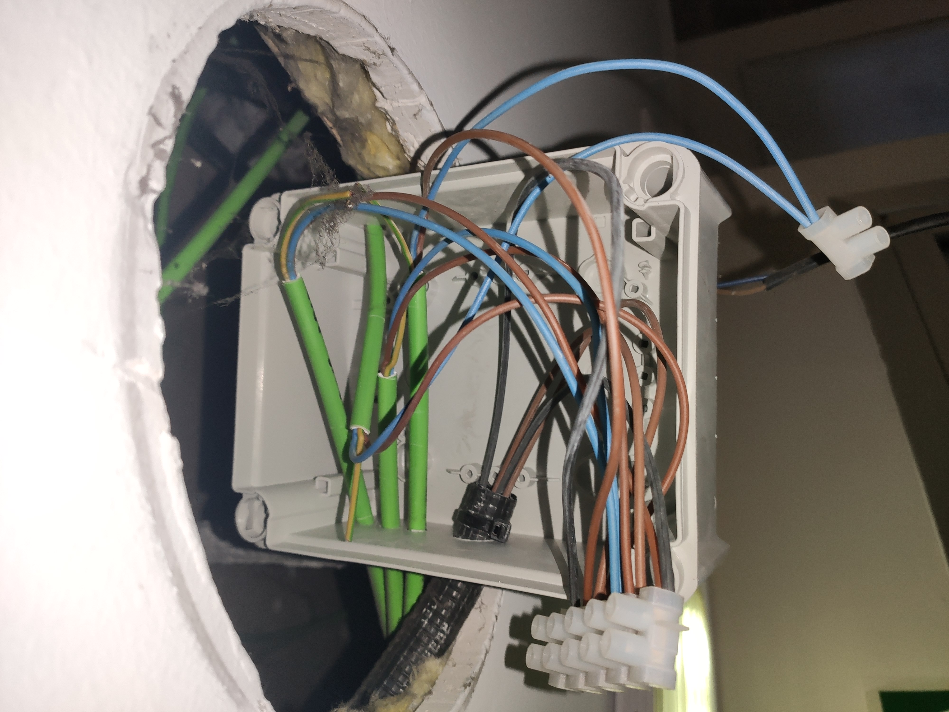

Estoy intentando añadir un led de 230v con su interruptor a una instalación de iluminación, creía que sería sencillo pero al ver la caja de registro se aparecieron todas mis dudas.
Solamente tengo una mala foto de la caja pero creo que se puede entender. De todas formas mañana estaré en el lugar y puedo añadir las fotos que hagan falta.
Los 4 cables forrados en verde entiendo que son las líneas de lámparas, sus neutros como se puede ver están unidos 2 a 2.
Los cables que van por el tubo corrugado entiendo que son dos fases que van a sus dos interruptores independientes con sus respectivos retornos.
Los colores de los cables de la regleta no se ven bien pero son:
1. negro-marrón
2. marrón-marrón
3. azul-azul
4. marrón-marrón
5. negro-marrón
Pues la duda está en como podría conectar un led a 230v con su propio interruptor sin que afecte al resto de la instalación ya existente.
