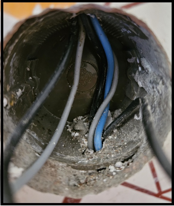

arubiales1 escribió:

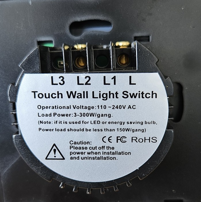

Al ir a cambiar el interruptor de la cocina , me he encontrado en el mecanismo que hay actualmente con tres cables y me he quedado dudando. Antes de meter la pata, prefiero consultar a los entendidos del foro.
hola, como ya te han comentado, los dos cables negro a L y el como detalle el cable gris a L2, también comentarte que algunos de esos modulo llevan conexión de neutro. Aunque en la foto no se ve y es posible que no sea el caso, revisa el modulo o el esquemita que viene con el por si fuera necesario el neutro.

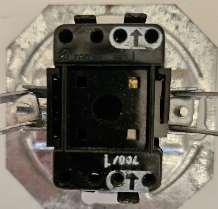

Entonces, analizamos el problema , se requiere cambiar de esto:
que en esencia la conexion se basa en un cable entre dos pletinas presionados por un muelle, instalacion a la antigua cosiendo mecanismos entre si, donde el cable negro reparte la alimentacion entre los diferentes mecanismos y diferentes cajas con la famosa conexión sin herramientas a esto otro:
usando la misma conexion que ya estaba, pero este tiene bornero, mayor presion mecanica en la conexion conectando los dos cables negro a la entrada. Que afirmas que no es correcto, que es preferible añadir una conexion mas con, pongamos. esto otro:
Es el mismo tipo de conexion, pero fuera del mecanismo y añadimos mas conexiones innecesarias sin tener espacio, y una caja de mecanismos no es una caja de registro.
Dado que las cajas de los mecanismo ya vienen justas, añadimos mas cosas para obtener la misma seguridad de conexion comprimiendo aun mas el espacio que hay.
La cuestion es que la primera respuesta que se dio fue la perfertamente correcta, algun detallito sin importancia pero nada mas, el problema es que la respuesta correcta la puso otro y no tu y como todo asno que se precie, tienes que sacar la cabeza por encima de los hombros.
Es tan sencillo como, si ya otro puso la respuesta correcta y a no ser que quieras añadir algo para suplementar, no respondas, tragatelo para ti, o entra cada 5 minutos para responder el primero y así poder alimentar tu ego.
Coño, que no nos pagan por entrar aqui, que entramos luchando como un templario espada en mano con los bombardeos de banner de publicidad y para mas inri, tenemos que aguantar que un tio con la inteligencia justa para no cagarse encima venga de enterao sin haber cogido nunca una herramienta.

donde Farruquito con su bola de cristal ve un circuito de potencia, yo simplemente veo un punto de luz de como máximo 60 ó 100 w. Simplemente te tienes que fijar en la imagen del hueco del interruptor:
- el conductor negro que viene del tubo de arriba da alimentación al otro conductor negro que se va por el tubo de la derecha donde se ve su vuelta hacia otro punto de luz.
El problema de Farruquito es que tiene una actitud infatiloide, siempre tiene que tener razón y si no, pataletas, insultos y faltas de respeto. Si ya con la edad que tiene no lo ha solucionado dudo mucho que lo logre. Siempre le vendrá bien que alguien le tire un poco de los orejones.

> Las conexiones CAGE CLAMP son mas seguras que las de apriete por tornillo, por el mero hecho de tener un muelle de presión constante que no se afloja
> Las conexiones de un mecanismo no están adaptadas para hacer un empalme. Para eso está las bornas de empalme, las cuales tienen doble tornillo de apriete (por cierto en esas bornas se meten todos los cables "por el mismo agujero")
> En una caja de mecanismos SOBRA ESPACIO para colocar una clema, incluso 3; siempre y cuando no se trate de un enchufe. Para este caso hay cajas de mecanismos de mayor fondo, si fuera necesario. Otra cosa es que las conozcáis
> Yo no dije que el cable en cuestión fuera a un circuito de fuerza. Bola de cristal, como la de ContraAugusto, no dispongo FUE EL AUTOR DEL POST quien lo citó
