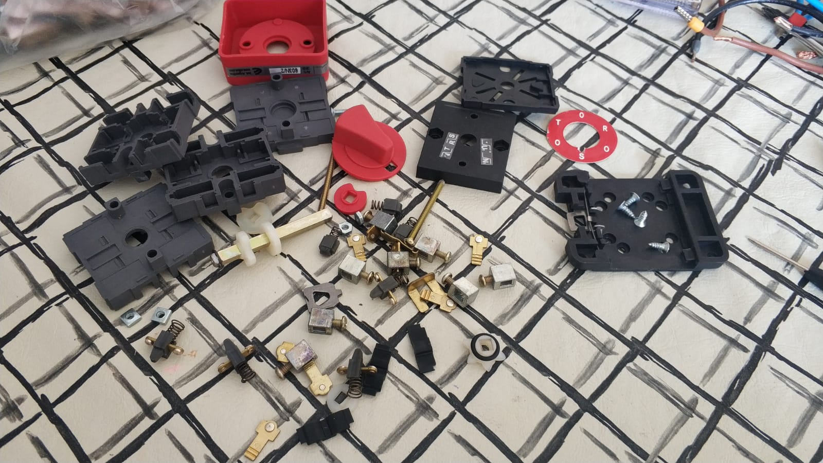

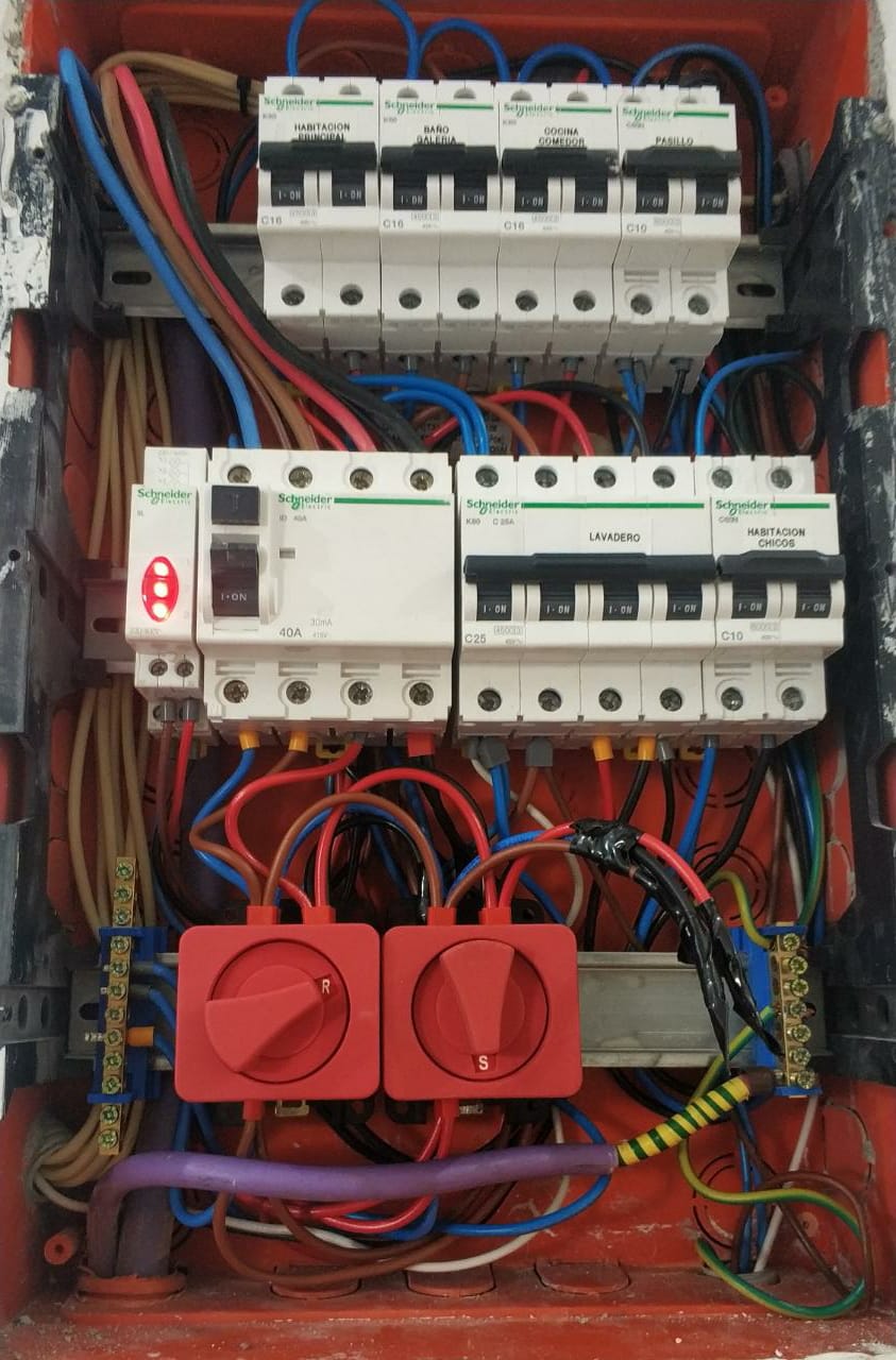

Buenos días, al final el problema era una de las llaves q estaba en corto, probé con un tester y salto el problema enseguida. R y S estaban haciendo contacto al mismo tiempo dentro de la llave. Intenté desarmarla pero salieron piezas para todos lados, lo más seguro va a ser comprar una nueva. Muchas gracias a todos por la ayuda.
Hasta la próxima.
