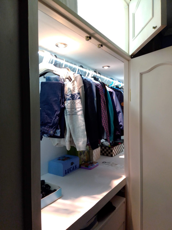

4 metros de tiras LED no son nada, no se va a notar cambio de color ni nada... yo he hecho tiradas de 30 metros de tiras LED, y al final de ellas las uno, para que no se note diferencia de brillo, pero como digo esa longitud es poco o nada. Por ejemplo en las reformas de los armarios que estoy haciendo, son armarios grandes y llevan 14 metros de tiras LED de una tirada (todo el perímetro y la barra), y no las uní en los extremos, si hay alguna diferencia de intensidad, ni se nota (otra cosa sería si fueran de color)
