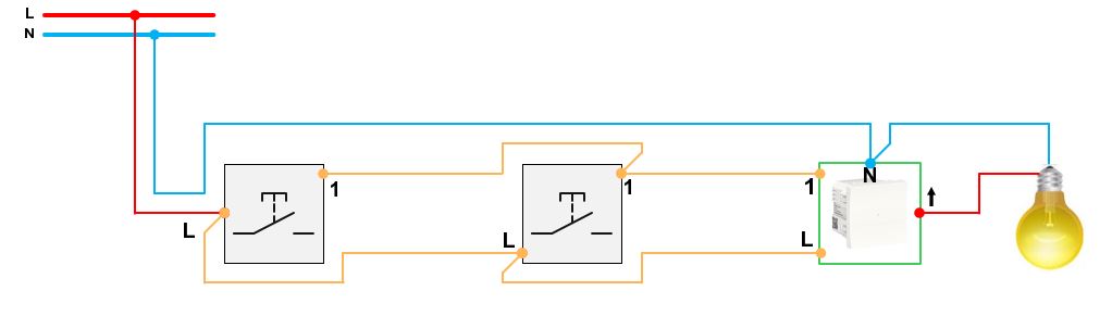

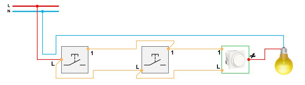

sergeando
Registrado: 01 Mar 2021, 11:11
Re: Instalación Wiser Schneider
01 Mar 2021, 11:20
En el video se muestra la instalación para un regulador, y en los reguladores no es necesario conectar el Neutro. Si quieres instalar un interruptor, los interruptores deben tener conectado el Neutro.
