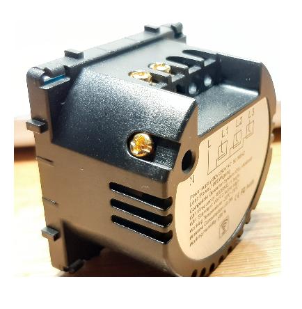

Buenos días Aureloski, subo las fotos para posibles soluciones que te podamos dar.

Muchas gracias Miguel69. Devuelvo el producto y, cuando tenga el adecuado, lo comunicaré al foro, tanto si necesito su ayuda como si no.

Ya he recibido el material 1Gang 2 Vías y estoy intentando darle una instalación correcta

Bueno, pues otra vez tengo que cambiar el producto adquirido, dado que lo he comprado con capacidad de regulación de la intensidad de la luz, y no funciona si no tiene luces o focos que sean regulables. Lo siento

Bueno, pues, después tanta devolución y compra por fin me han llegado unos interruptores, conmutadores de 1 Gang y 2Way. Los he instalado donde convenía, y están funcionando bien, los que funcionan. He comprado 8 aparatos y solo he conseguido hacerles funcionar a 6 de ellos, los otros dos, a mi juicio, están defectuosos. Y digo defectuosos, porque nunca han funcionado en ningún lugar de la casa y, cuando los he cambiado por otros de los 6 restantes han funcionado.
No puedo dejar de mencionar a Miguel69, miembro de ese foro, el cual, con su desinteresada ayuda no solo me ha guiado en la instalación de los conmutadores con sus croquis y consejos, si no que me ha hecho, un instalador en potencia, capaz de instalar cualquier interruptor táctil.
