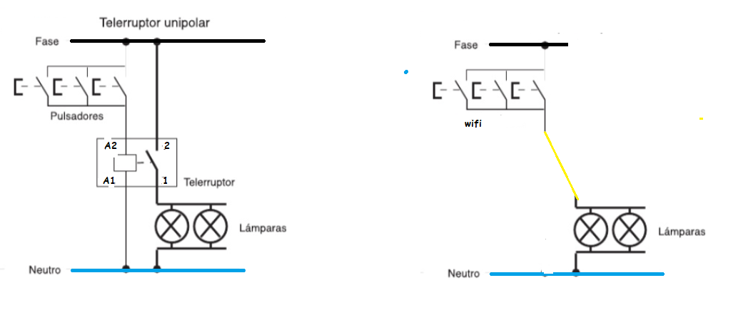

Re: Eliminar telerruptor del pasillo (I/O) del cuadro de luces
22 Dic 2021, 22:03
El primer esquema es lo que tienes actualmente; el segundo cómo tiene que quedar. Ignoro si la red de pulsadores wifi se hace colocándolos en paralelo (eso vendrá en el manual) Tampoco puedo aventurar que el pulsador wifi soporte toda la carga de las bombillas que tienes (eso lo dirá el propio aparato)
Al estar las bombillas en paralelo creo que sólo se necesitará un condensador
