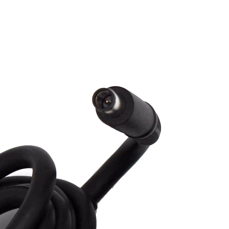

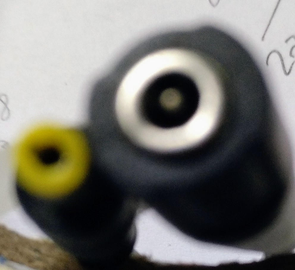

Voy a comprar una fuente nueva, encuentro muchas iguales o con características superiores (mas vatios) pero el conector difiere en que el mio no tiene pin central y el resto si. La polaridad del conector es la misma (positivo dentro).
¿Sabéis para que es el pin central? La placa base con la que la utilizo dispone de agujero central, pero la fuente que he estado usando no.Es una placa base de un equipo AIO, un ordenador integrado, la placa base es una Asus H81T.
Ahí se ve el pin. Es la única diferencia con mi conector actual. Las medidas son idénticas.

El pin central es el positivo de la fuente. Ese tipo de conexión lo utilizan los portátiles Sony. No creas que es fácil de encontrar. Casualmente tuve que hacer una "ñapa" para pasar de un conector concéntrico a uno de pin
Como encontrar lo encontré con un pin mas delgado o mas grueso, pero para la medida del ordenador no. Vaya por delante que no quería gastar un duro en una fuente nueva. Me sirve uno de los que venden por los rastrillos. Como no encontré, hice la ñapa y está funcionando

Gracias por la información, pero no he entendido bien. Se supone que mi fuente averiada actual tiene un conector concéntrico, sin pin, pero la placa base del AIO tiene la hembra con el agujero del pin. Esa fuente venia con ese ordenador, es decir, hembra con pin y fuente de alimentación con conector sin pin.
Entiendo que el positivo en mi fuente actual es la pared interna del conector, y el negativo el exterior, así lo pone en la pegatina. Por eso mi duda es, que si tal como me dices el pin es el positivo, ¿existen dos puntos positivos en el conector hembra? ¿O tiene otra función?
A ver si me puedes aclarar un poco el tema.

Cómo es la conexión en tú ordenador la ignoro, así como la salida que da la fuente a ese conector. En mi ordenador la hembra central está aislada, el positivo lo lleva por el pin central y el negativo por el concéntrico exterior
En un adaptador hembra que tengo por aquí si va el positivo al pin central y, también, a unas pletinas que tiene aisladas concéntricas interiores. En la foto no se aprecian, pero lo acabo de comprobar y así es
En el esquema que trae la fuente seguro que viene ese dato. También lo puedes comprobar con un aparato de medida. Si aún no la adquiriste cerciórate bien del dato, no la vayas a liar, que cada fabricante tiene sus truquillos para que no puedas utilizar fuentes que no sean originales
Mira por el agujero del conector a ver si se ven las pletinas que aludo, o si se ve un aislante entre medias, que ahí mucha distancia entre polos del conector no hay
Y verifica, también, dónde tiene la polaridad de alimentación el ordenador, que no en todos el positivo va a la toma central

Imagino la placa base la puedes usar con conectores con o sin pin., de ahí que tenga el agujero central, y a su vez la estuvieras usando con un conector sin pin....
