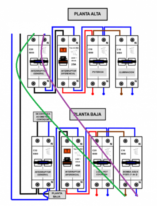

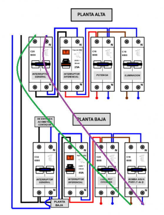

coito circuito escribió:Hola
1> En primer lugar tienes un error en el dibujo del interruptor principal de la planta baja
2>Tal y como lo cuentas es mas que probable que tengas un cable del cuadro inferior conectado a la salida del cuadro superior, lo cual produciría el efecto que describes (probablemente un neutro que se te haya traspapelado al pasar los cables)
3 > Puedes corroborarlo si dejas completamente el circuito de la planta inferior sin corriente, alimentando sólo la planta superior
Hola coito circuito y gracias por contestar
1 >¿eres tan amable de comentarme cual es el error en el dibujo del interruptor principal de la planta baja? Me pillo espeso jeje
3 > Esto lo he hecho, (obviamente despues del interruptor general de 32A que viene de la acometida del contador). He desconectado el resto de la instalación de la planta de abajo de la salida del mismo (quitando incluso los cables, no solo bajando los magnetos y diferencial) y dejando solo los cables que van a la planta alta. Primero probé a conectarlo con el interruptor general de 20A de la planta alta, y seguia saltando. Digo bueno, pues vamos a eliminarlo y directamente al diferencial de 25A de la planta alta y lo mismo. Y ya lo último fue subirme el diferencial de 40A que si te fijas está conectado en el cofre de la planta baja, montarlo en la planta alta y en la planta alta, si saltaba....lo monto abajo, y como la seda....¿¿????¡¡¡¡¿¿¿¡¡¡!!!!
