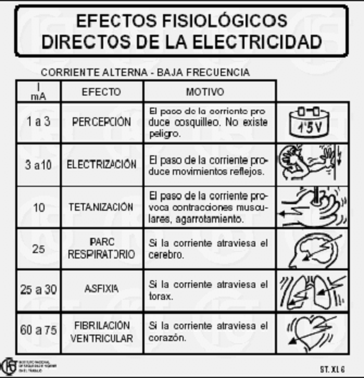

mira:
efectos de la corriente electrica en el cuerpo humano
