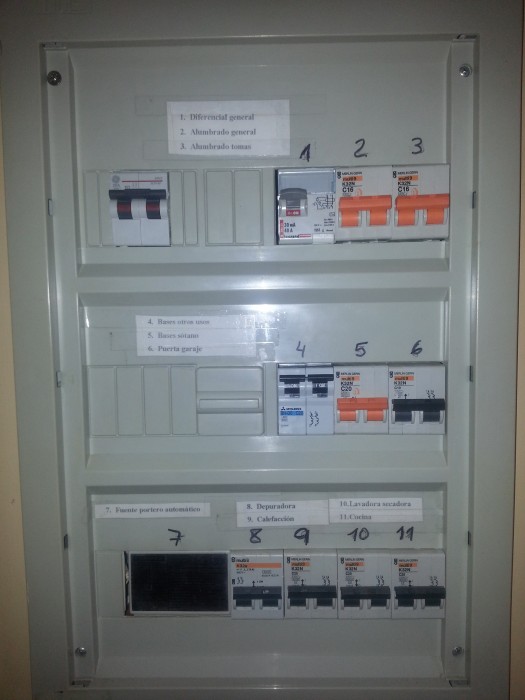

Bueno, he seguido investigando en base a las indicaciones que me habéis hecho y con el magneto 4 subido y el resto bajados, el diferencial sube perfectamente sin necesidad de bajar el 4 primero. Si dejo subido el 4 junto con 3 o 4 magnetotérmicos más, sigue funcionando bien, pero si los subo todos, el diferencial ya no rearma hasta que bajo el 4 o hasta que dejo el 4 subido y bajo 2 o 3 de los otros.
Con estas pruebas pienso que tenéis razón en que de mi único diferencial cuelgan demasiados circuitos y que entre todos suman a lo mejor microfugas que en un momento dado suman los 30 mA que disparan el diferencial sin que haya necesariamente ninguna avería. Creo que podría solucionarlo dividiendo los circuitos en 2 o 3 difenciales. He llamado al seguro y van a venir hoy así que le indicaré al electricista lo que he ido haciendo a ver si me instala algún diferencial extra.
Pensáis que estoy en lo cierto? Ahora subo una foto de mi cuadro.
