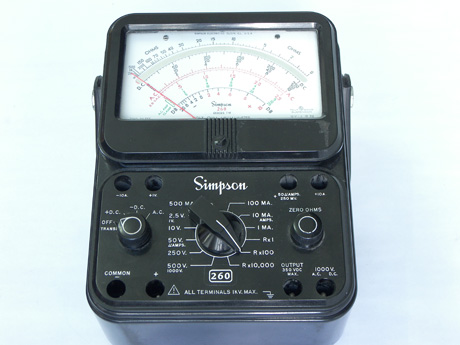

Has leído esto?
Esa tensión no existe hasta que conectas el voltímetro
Puedes poner la lengua si quieres...

Van a tener que volver a fabricar el "Simpson 260" para casos como estos :mrgreen:
