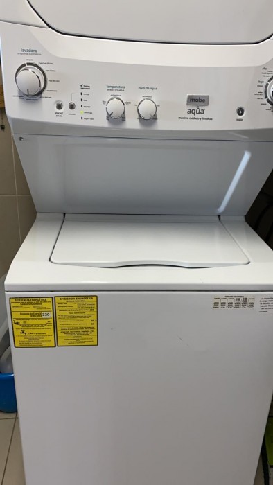

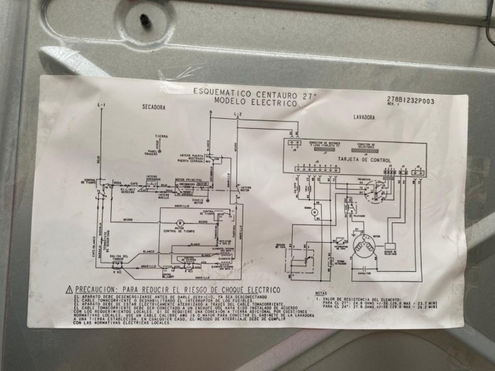

Gracias aqui en Arg tenemos 220 v./60 h
Adjunto fotos.

Hola, con la tensión de suministro que tienes de 220 voltios, no tendrías ningún problema para hacerla funcionar pero, necesitas neutro. No sé si a tu vivienda llega neutro pero quizás al punto de conexión de tu acometida sí que llegue o bien, si se trata de una comunidad, a la centralización de los equipos de medida.
Re: Conectar un secarropa americano 110/220 en Argentina
28 Sep 2021, 19:00
Un aparato que utiliza dos fases y neutro para funcionar necesita ese tipo de alimentación.
Si se conecta a 240V dos hilos se podría averiar una parte de 120V.
La unica manera de conectar una máquina americana bifásica 120/208V o 120/240V es:
Dentro de instalación una monofásica 220V a 240V:
Transformador 240V/240V con una intermedia en el secundario para utilizar 120V.
Dentro de una instalación trifásica o bifásica de 220/380V utilizar dos fases y neutro y reducir cada tensión fase y neutro por separado, dos transformadores 230V/120V cada uno de la mitad de la potencia total.
