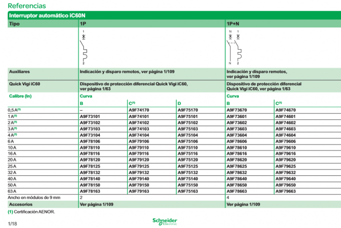

adjunto una hoja del catálogo de automáticos, para que veas la diferencia que hay entre los de un polo protegido, dos polos
protegidos o bipolares de sólo un polo protegido. Eso sí, tras este varapalo me lo agradecerás porque hoy has aprendido un montón...

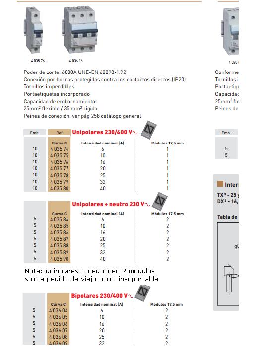

http://www.legrand.es/documentos/Catalo ... egrand.pdf
me parecio legrand, fijate de leer con detenimiento el adjunto , por algo ponen eso ;)
habras buscado toda la noche hasta dar con alguno que lo hacia, no ??

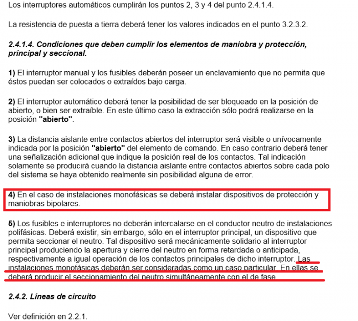

Los PIA de 1P+N no los hay "por casualidad" sino porque el REGLAMENTO OBLIGA A QUE SE CORTEN AMBOS POLOS
Cierto es que esto antes no era así (de hecho en una de mis 5 viviendas está aún cableada de esa forma), pero desde
hace años la ley obliga... Y no sólo en Europa
Llegados a este punto alguno se preguntará: coño, en su país seguro que existe otra normativa, que no contempla ese
supuesto...pues va a ser que no, tal y como se ve en la foto adjunta...
Así que, Fernando, vete a hacer un curso de reciclaje que quedaste anclado en la noche de los tiempos :oops: :oops:
Esa foto pertenece a: A.E.A. - ASOCIACION ELECTROTECNICA ARGENTINA (Buenos Aires, Argentina) Reglamento para la ejecución de instalaciones eléctricas en inmuebles (Agosto/71)
