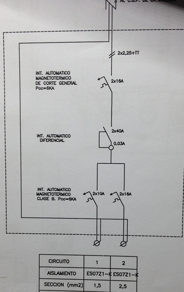

Pensándolo bien tenéis razón con respecto a eso, además como bien habéis dicho si el día de mañana alguien taladra el tubo que sube al trastero y resulta que no salta el diferencial porque yo desprotegí ese tramo con el fin de tener la instalación tal y como dije (https://i.gyazo.com/e558a496b003941e519 ... b94aa4.png) seguramente tendría problemas, aunque ese tramo técnicamente no sea de mi propiedad.
Entonces, he pensado en dejarlo como os indico en esta imagen ¿Debería hacerlo así? ¿Sobraría el diferencial?

No es correcto: en el cuadro secundario tienes que tener un interruptor general
En el cuadro existe un interruptor general, el diferencial.
No es lo más adecuado, pero sólo es un pequeño subcuadro con dos magnetos.
Vale, entonces tendría que poner el PIA de 16A tal cual esta y luego otro de 16A antes del diferencial del cuadro del trastero para protegerlo ¿no?
Algo así:
Eso había pensado, si fuera un cuadro más grande sería lógico y obligado poner un general encima del diferencial pero siendo un subcuadro en el que voy a poner 2 o 3 tomas de corriente y una luminaria... además aguas arriba del diferencial y hay un magneto, aunque a 20 metros eso sí... ante la duda yo creo que lo voy a poner como he puesto en la foto de arriba, que al final es comprar un magnetotérmico más que tampoco es gasto...
Un interruptor diferencial NO SE PUEDE UTILIZAR COMO ELEMENTO DE CORTE, primero porque su poder
de cortocircuito es limitado y segundo porque UN DIFERENCIAL NO SE PUEDE CORTAR CON EL MANDO,el
cual es sólo de rearme, los cortes los hay que hacer siempre con el botón de test...
No te arrepentirás de haber realizado ese gasto
