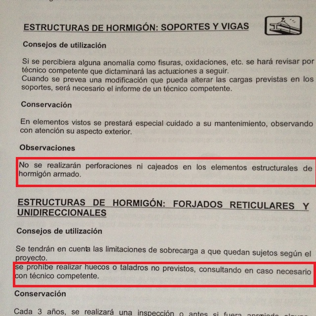

Si te pasas la has cagado bien cagada, de ahí el extremo cuidado. Yo nunca he pedido colgar nada de una vigueta, pero sí he visto bastantes equipos colgando de viguetas: cassettes, televisores...
Siendo estrictos desde luego lo mejor es no tocarlas, pero en la práctica se tocan.
Cierto es que todos somos un poco irresponsables, pero en casos como este lo somos mas que nada
por ignorancia: tanto en las vigas de carga, viguetas o columnas no se puede hacer taladro alguno
cosa que creo recordar que -ahora- viene en el llamado "Libro de la Vivienda". En el caso de las
viguetas de los forjados estás están pretensadas: si se hace un taladro, aunque no se llegue a cortar
la varilla, está estará en contacto con el ambiente, lo que hará que se oxide y se degrade la viga
Seguro que el deterioro no surte efecto de un día para otro, ni en una generación, pero el daño ahí
queda para los nietos...sería el equivalente a una viga de madera apolillada...

oño, pues ya voy a pedir explicaciones a los que te piden un muestra del concreto para medir su dureza y no quieras timarle con el concentrado, pues no van y te piden un cilindro de 50mm de diámetro por 250mm de largo de la viga y pilares, menudos incompetentes estos arquitectos. No es suficiente con que la broca cuesta casi 4 cifras para extraer la muestra. Ni que decir luego los fontaneros que taladran sin piedad el forgado para pasar sus tus tubos para el wc, de 110. Menudos salvajes que me tiran la casa abajo.
Hoy me parece que también tomaste "un cubata" ¿Has visto alguna vez que el fontanero taladrase la viga del forjado?
A ver si crees que cuando se distribuye este no se tiene en cuenta por dónde van a ir los pasos de las tuberías...
todo el santo dia criticando a los demás y ahora por no darte la razón ya es por tomarme un cubata? me estas diciendo que en una vigueta que como minimo tienen de perfil 15cm, si le hago una roza de 3cm, voy a dañar la estructura? se me cae el forjado?
un forjado tiene la misma altura de hormigón que de bovedilla, creando un monobloque, tal es asi que una reforma futura para poner unas escaleras, retirando el hueco de dos filas de bovedillas, tienes que picar cada cm de hormigón, vigueta y bovedillas.
Y vamos a ver, si yo ya tengo un techo y quiero ponerle un techo técnico, tipo de oficinas, con estructura autosoportada, sino puedo taladrar las viguetas, lo sujetas con telas de araña. amen de soportes de tuberías de A/A, AFS,ACS,...
Ya te vale hefner, deja de decir burradas, y aunque sea una vez, visita una obra. No es lo mismo que ver fotos por internet.A ver si te crees tu que los forjados son de papel, el mas cutre y malo debe soportar sin problemas 500KG/m2.
Ya no tengo acceso a esas instalaciones, pero te sorprendería los agujeros que hay, Autorizados por arquitecto que lleva la obra o la reforma y no se ha caído nada

No te metas en este debate que vas a salir escaldado: de electricidad/electrónica ya dejaste patente tu (escaso)
conocimiento, y de construcción NO TIENES NI PUTA IDEA: Los forjados de una vivienda están entre 250/300 kilos
los de 500 se usan en aparcamientos (p.e.)
Y, por supuesto EL ARQUITECTO ES QUIEN DICTAMINA DÓNDE SE PUEDE HACER UN AGUJERO, no el fontanero
que, según tú taladra vigas y pilares, para poner el váter donde mejor le cuadra y gaste menos codos en el desague :oops:
¡Manda guevos! dice de hacer una canal de 3 cm a la viga y se queda tan pancho :oops:

..."jatetú" que hasta en el "libro de Petete" (libro que toda vivienda de nueva construcción tiene que tener) viene :o

Sobre el asunto, yo a lo más que me he atrevido a sido a poner tacos de 5 mm. en viguetas para suspender varillas roscadas , de ahí se pueden descolgar 15 kilos sin problemas si el taco es adecuado. A lo mejor después de lo que he leído en el hilo ya no lo vuelvo a hacer.
