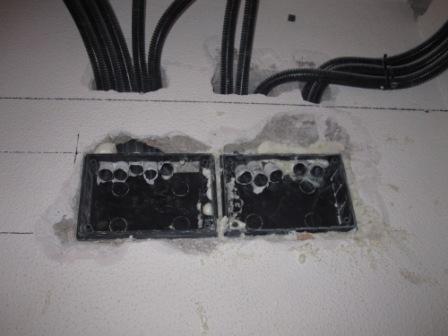

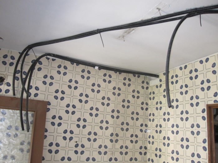

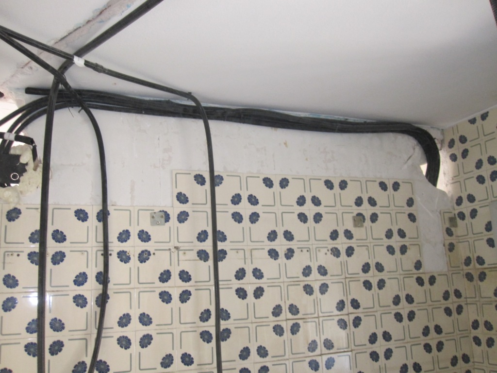

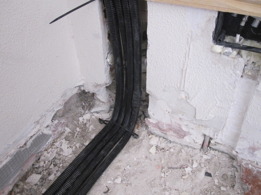

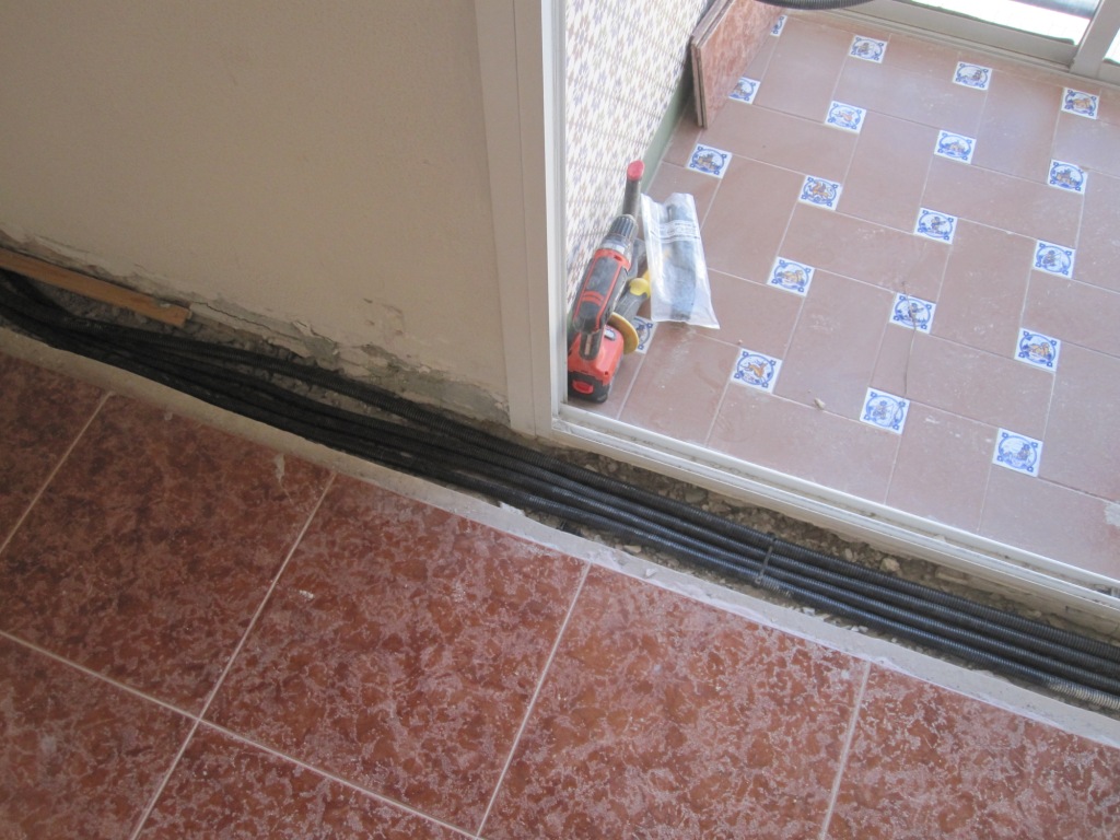

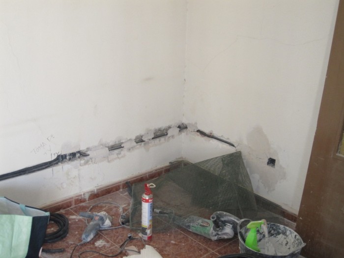

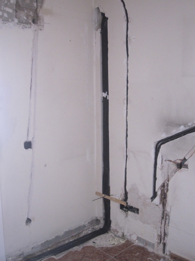

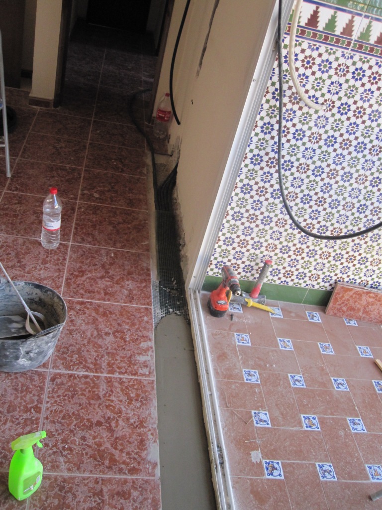

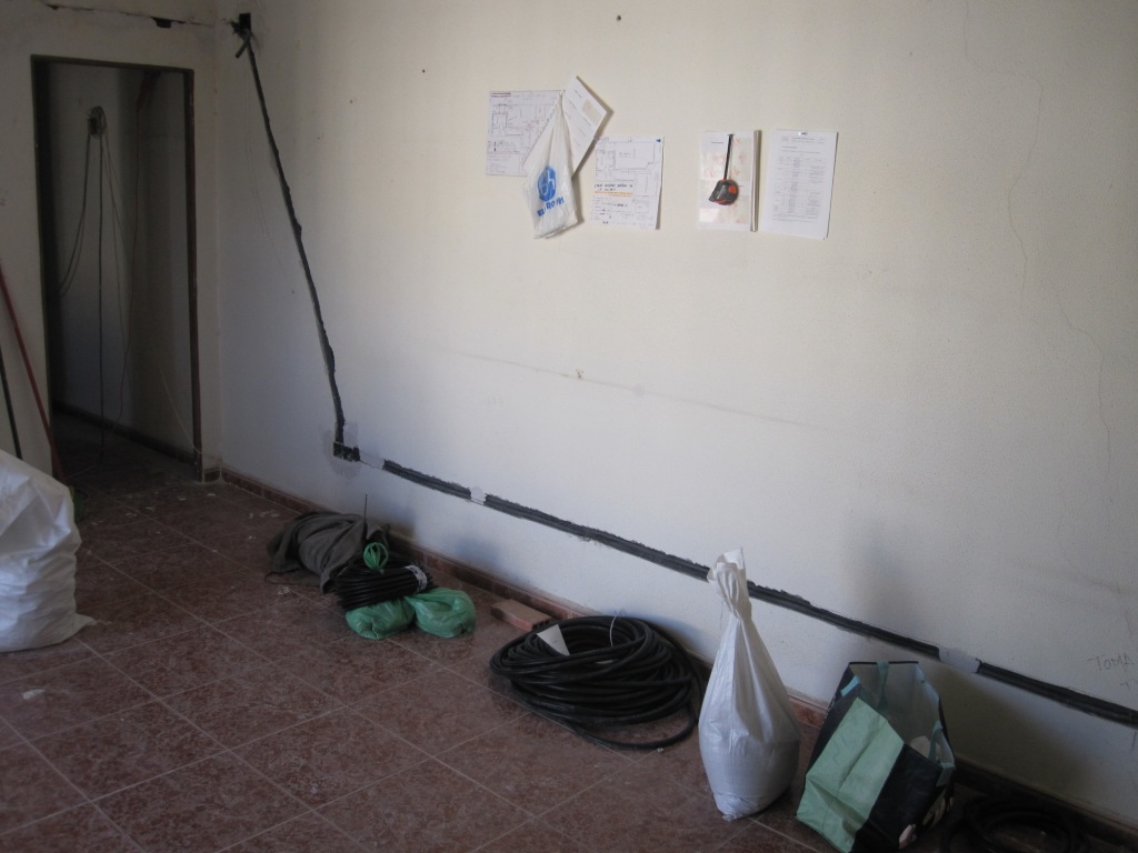

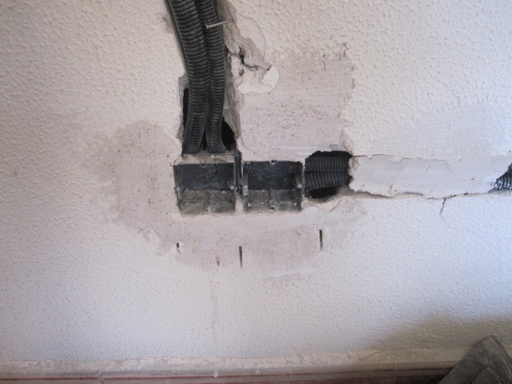

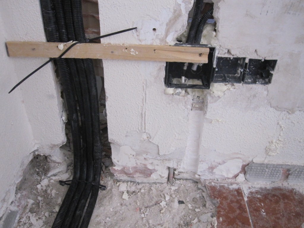

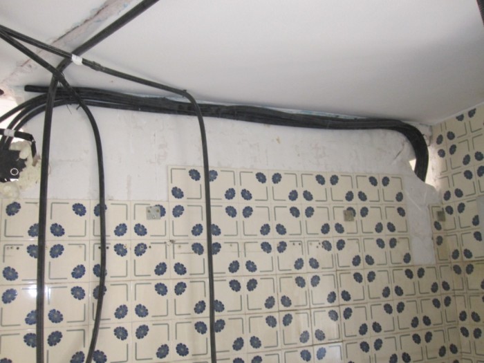

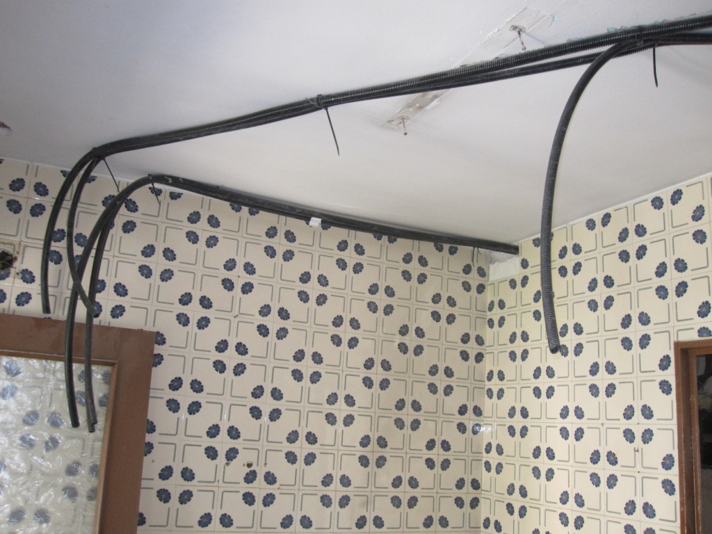

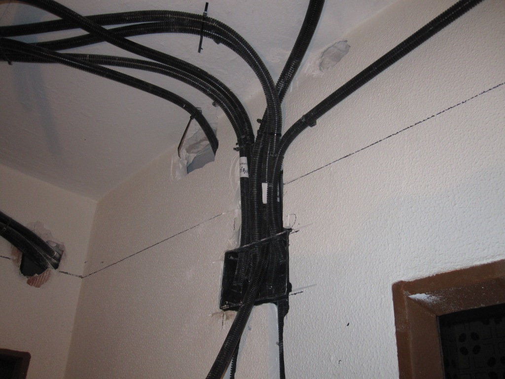

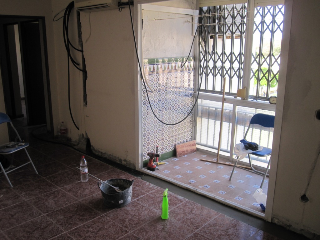

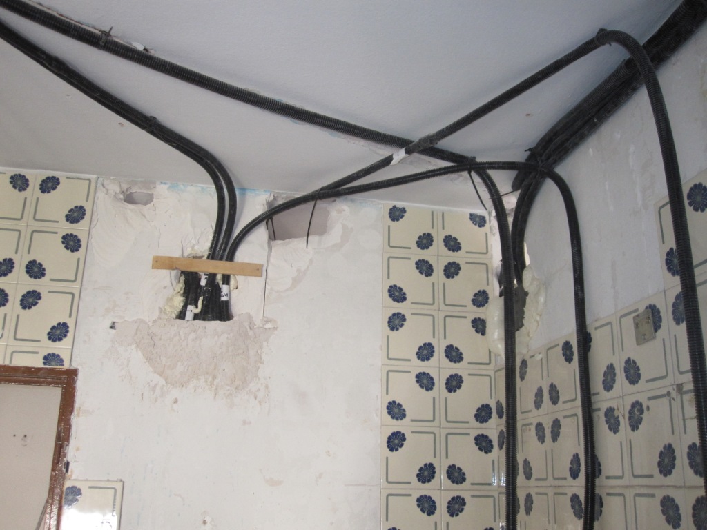

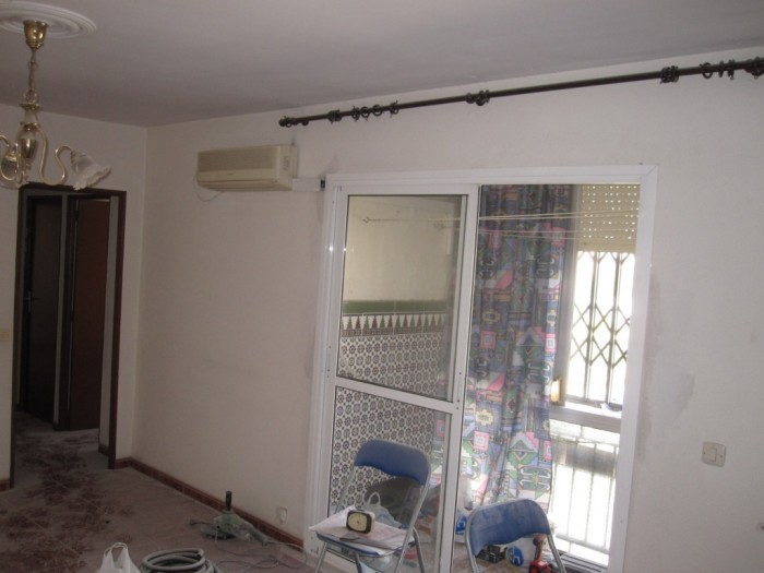

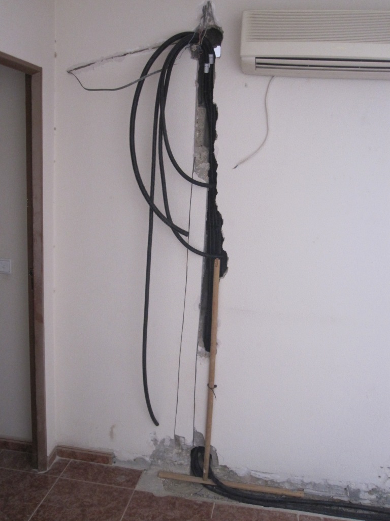

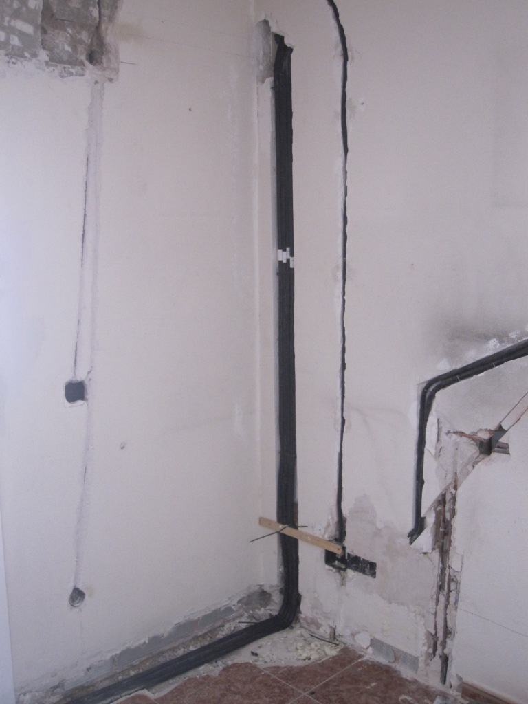

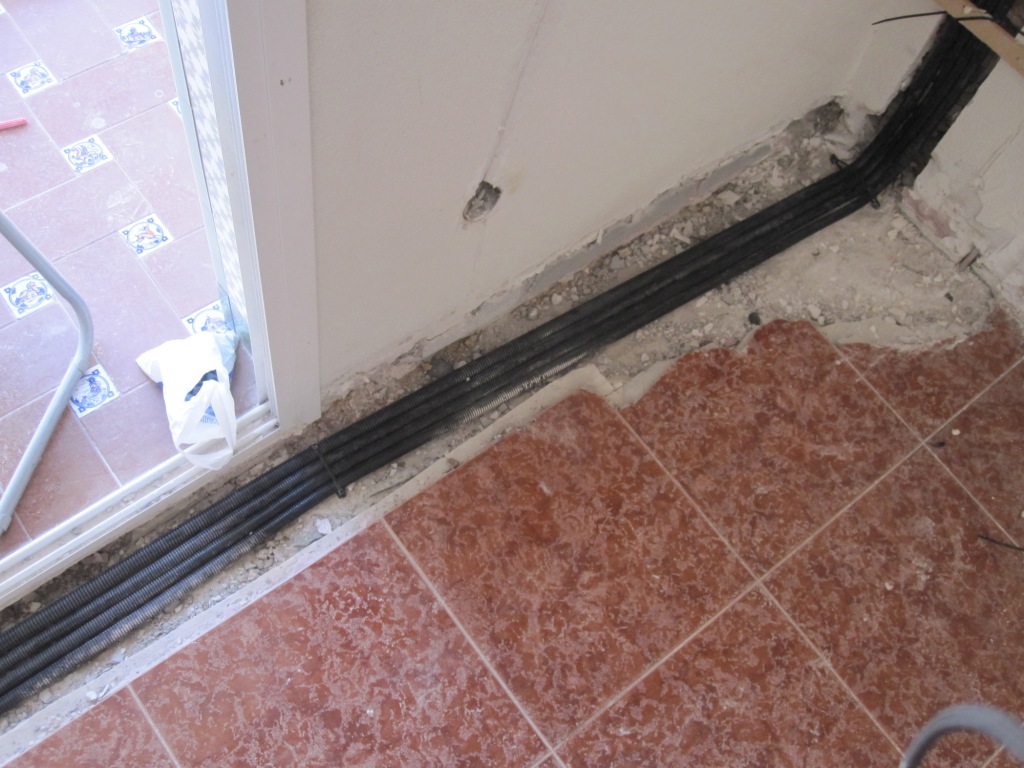

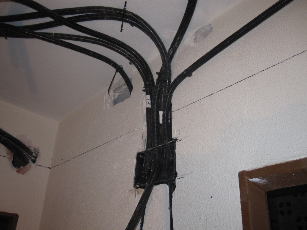

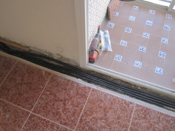

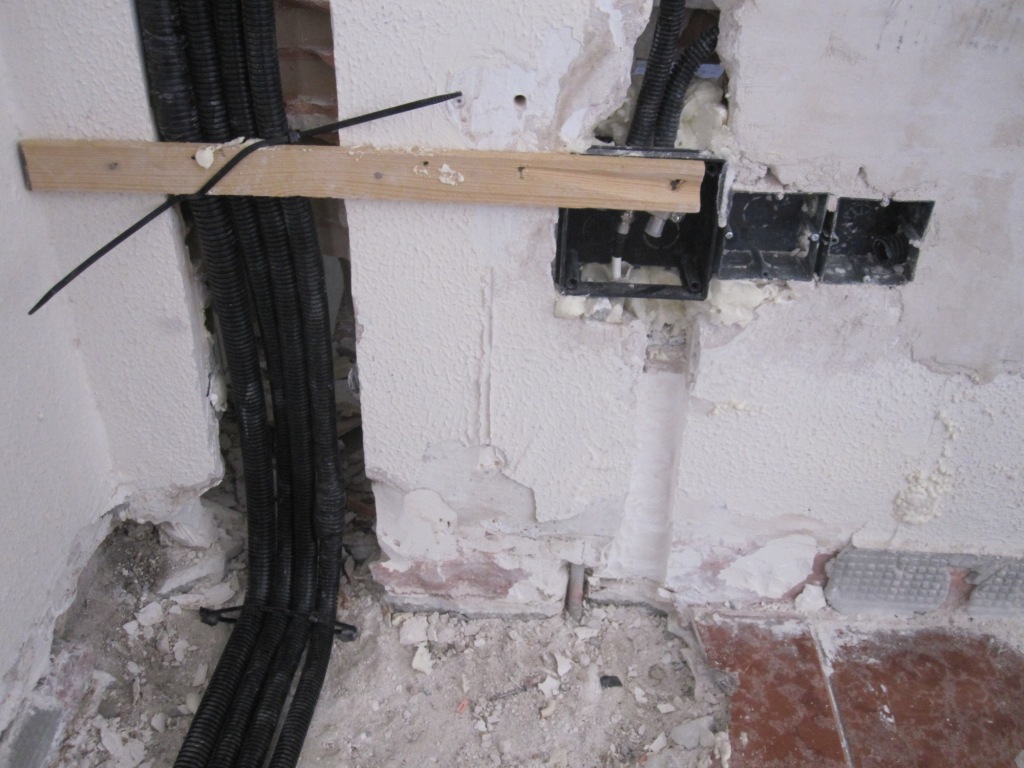

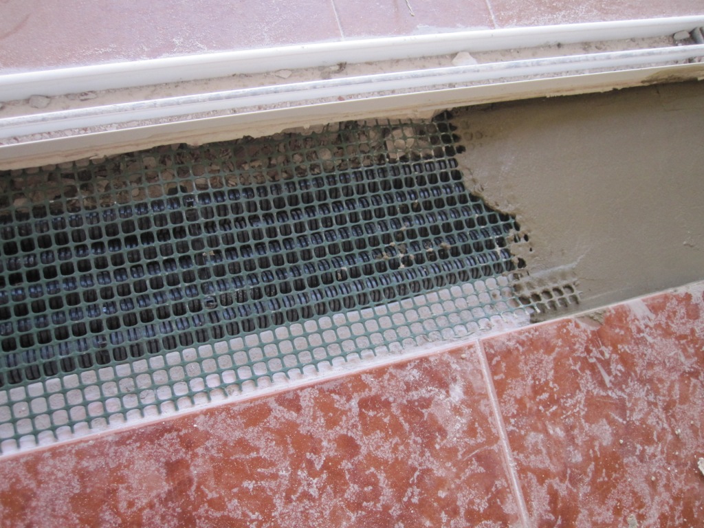

Buenas,
Pongo más fotos de la reforma electrcica que voy haciendo en mi piso :) he estado un tiempo sin poder meterle mano por motivos de trabajo. además de tener que cambiar toda la instalación de nuevo por motivos de construcción antigua :D muros y tacos de hormigón más duros que un "cuenno" xD
Algunas fotos. Cuando la termine pondré un vídeo de todo el proceso. También pondré de las paredes terminadas con perlita, premarcos etc.. todo hecho por mí, sin gastar un duro en mano de obra. :lol:
Cajas del vestíbulo
Por encima del aire iba al principio la regola para distribuir circuitos AA, TC generales, Alumbrado, TC baño y antena. pero me econtré con una "cacho" de viga por encima de la terraza. Tuve que plantear un nuevo reparto por el suelo.
Nuevo planteamiento. :)

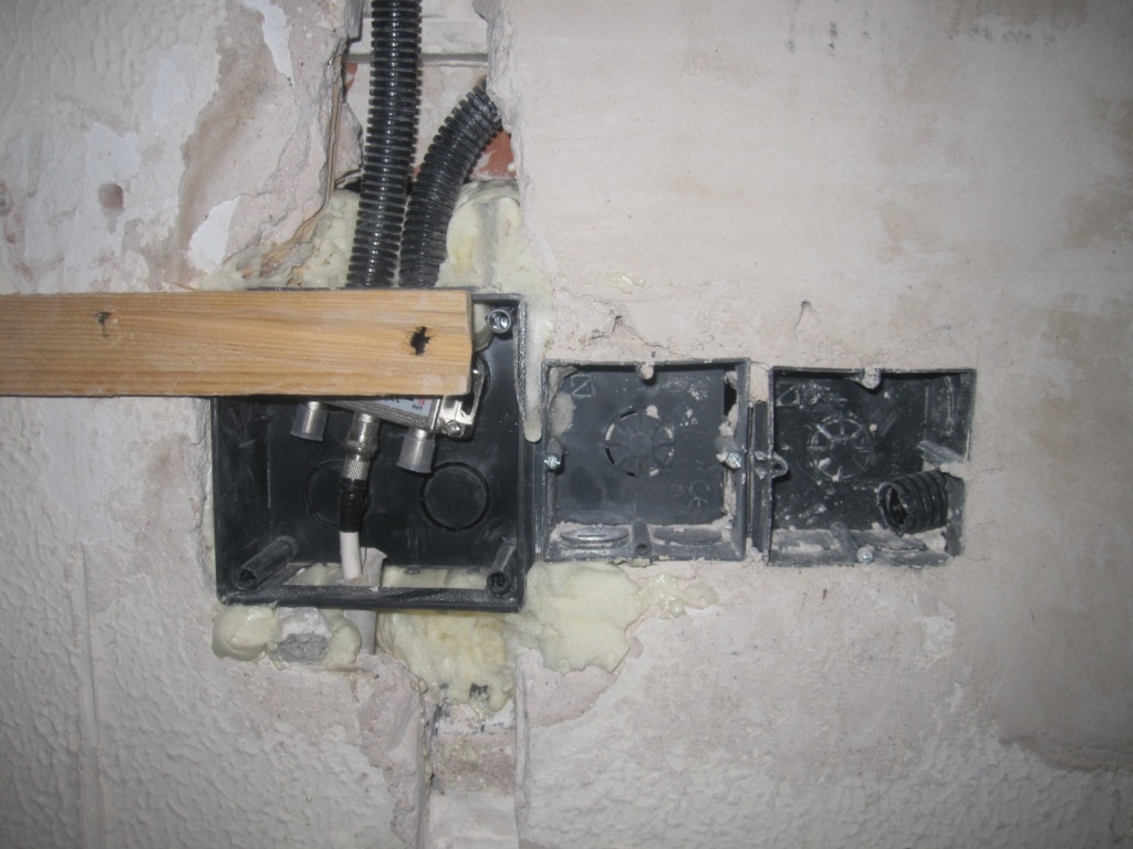

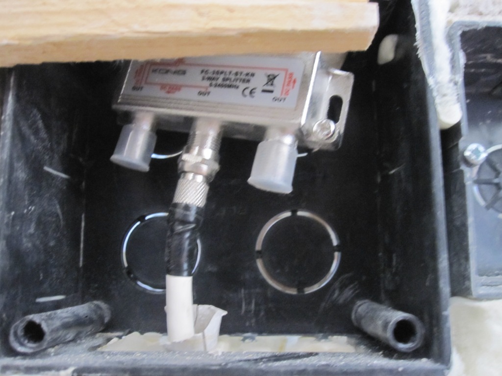

Reparto para 3 tomas de antena
La antena está conectada en cascada.
Última edición por Usurpador el 17 Abr 2011, 01:34, editado 1 vez en total.

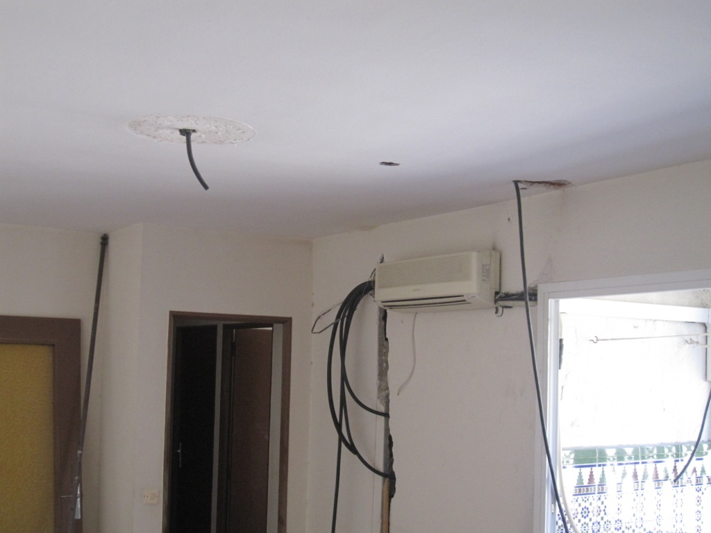

Usurpador
Mensajes: 213
Re: Reforma piso antiguo

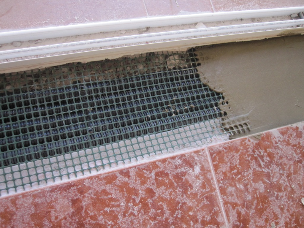

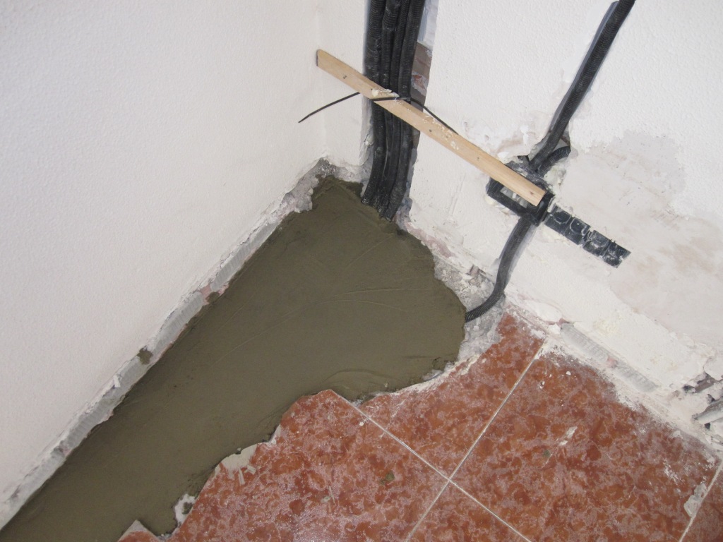

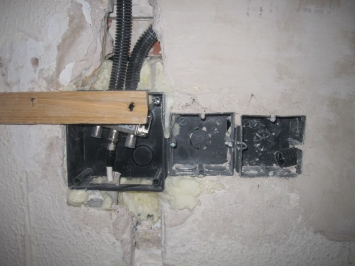

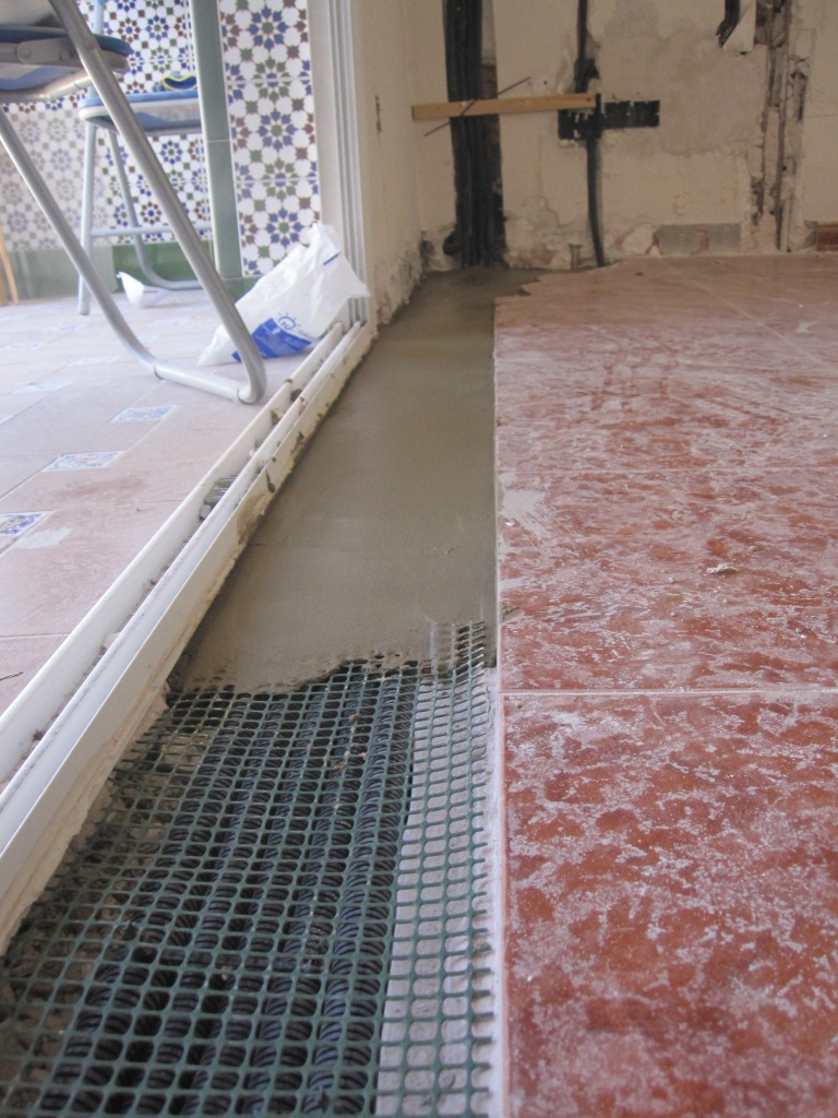

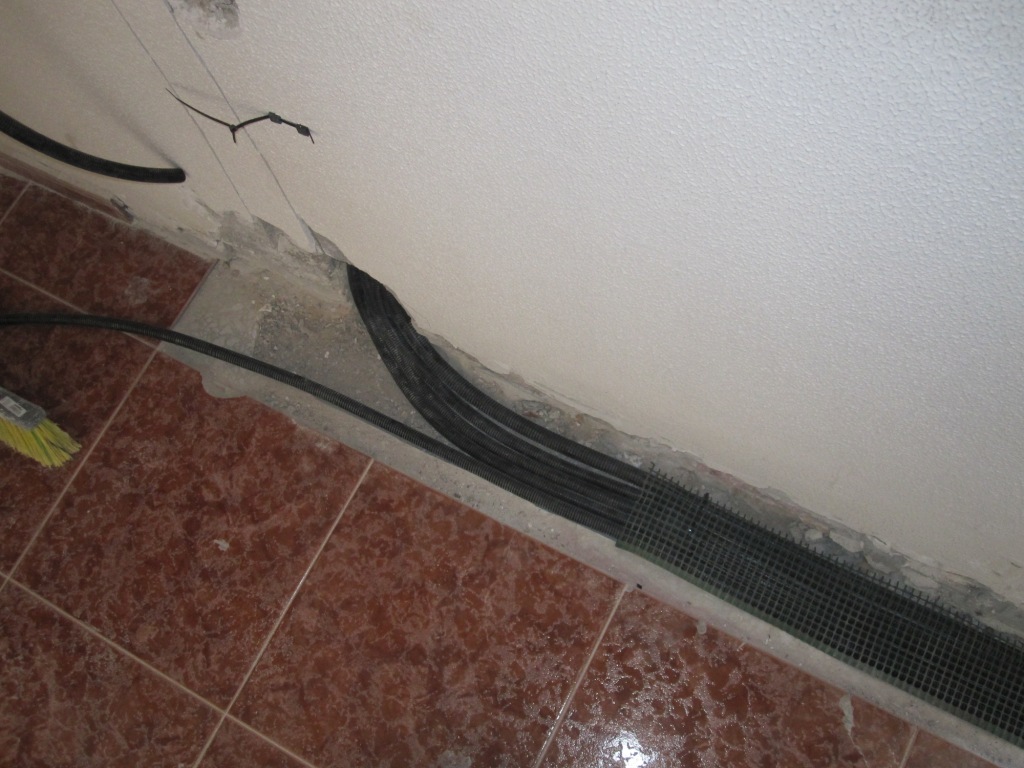

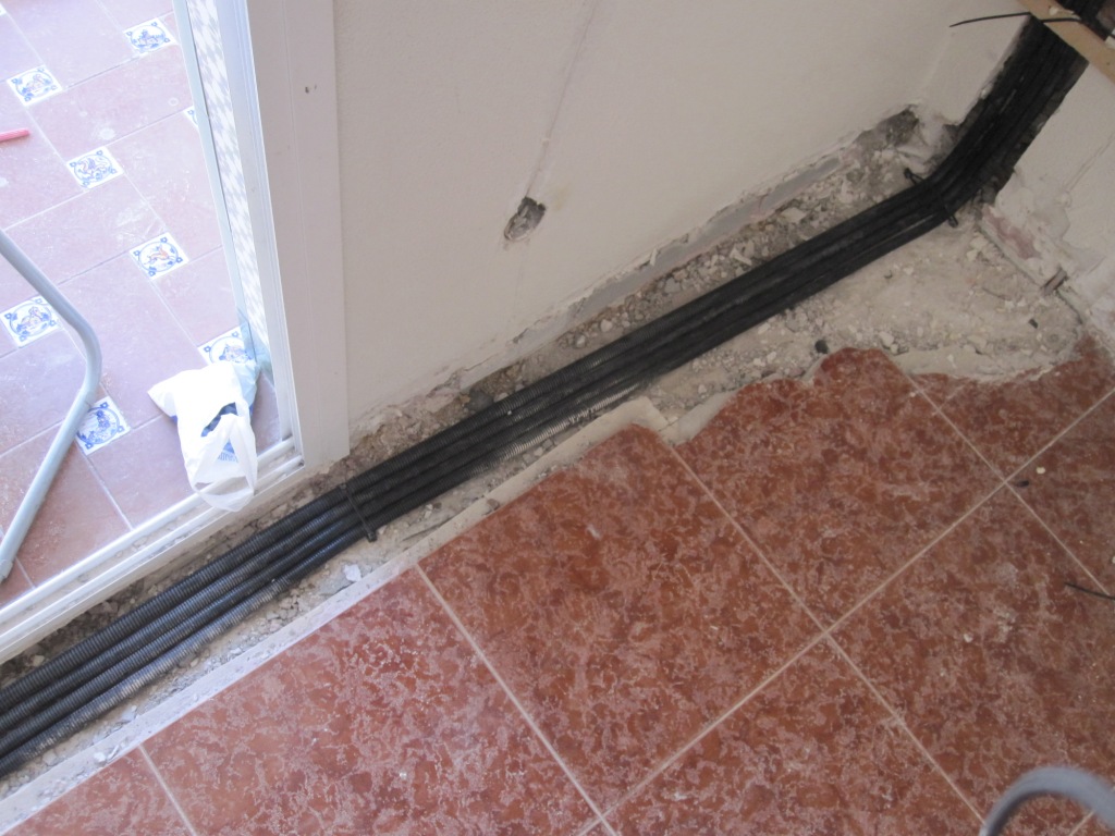

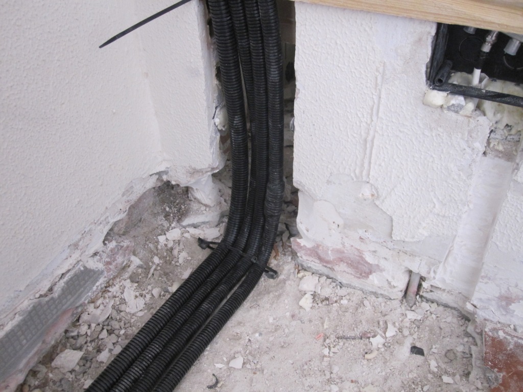

17 Abr 2011, 01:23
Aquí me falta poner el cemento a nivel de ese suelo feo xD para al final de todo poner el aislante y el suelo laminado.
Este tubo suelto va a la sala de estar para la toma de antena TV. Hay que seguir abriendo suelo.
Caja de eregistro para el splitter de la antena.

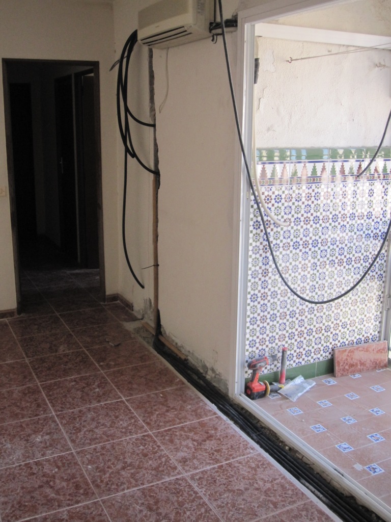

Usurpador
Mensajes: 213

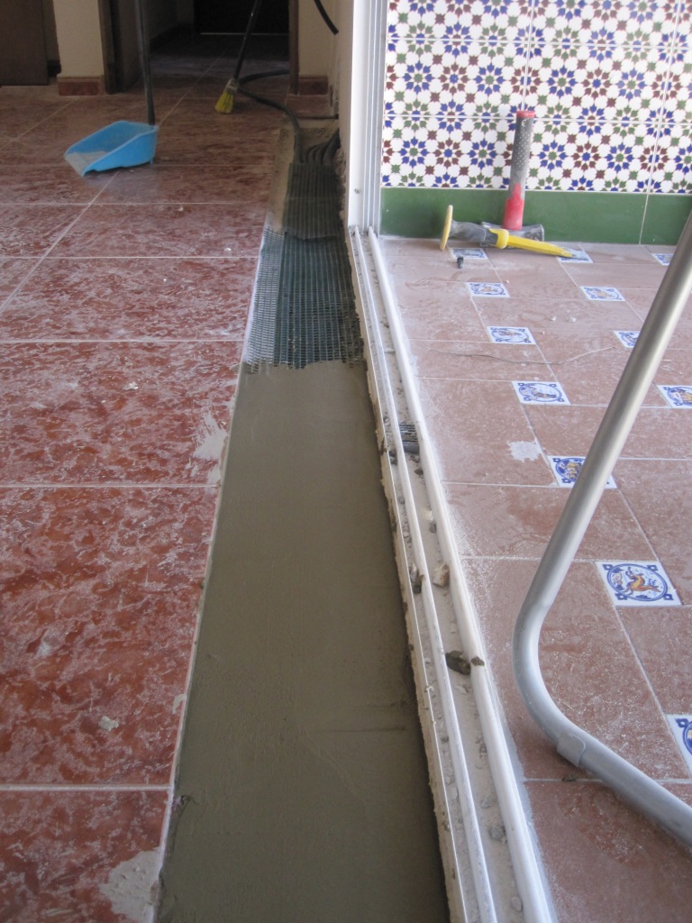

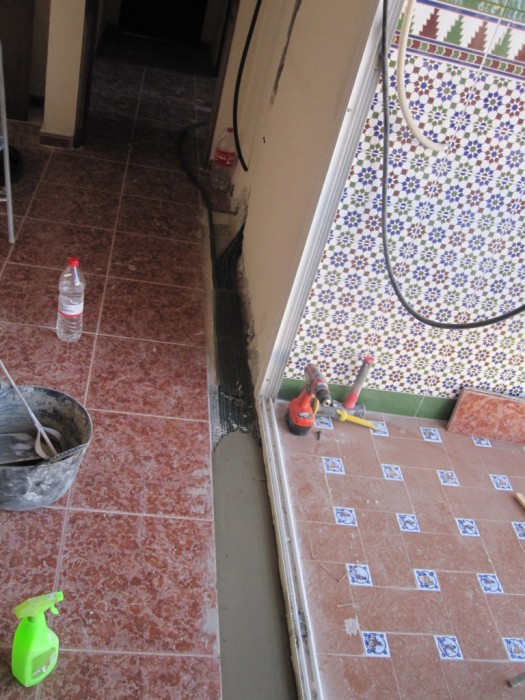

17 Abr 2011, 01:26

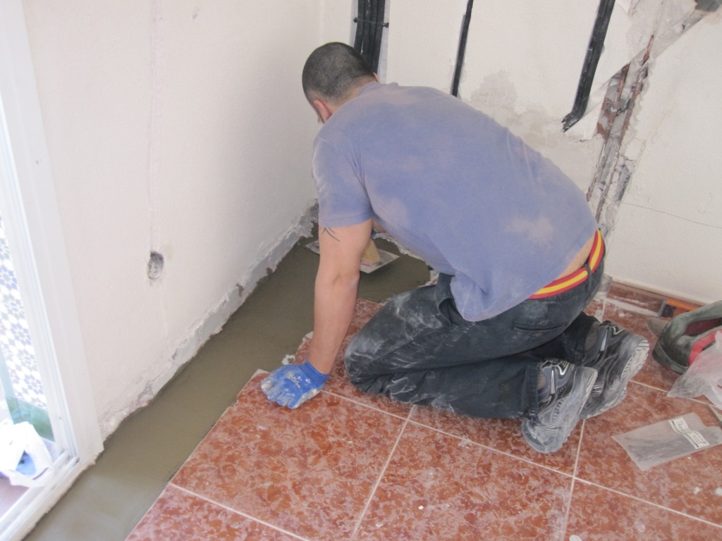

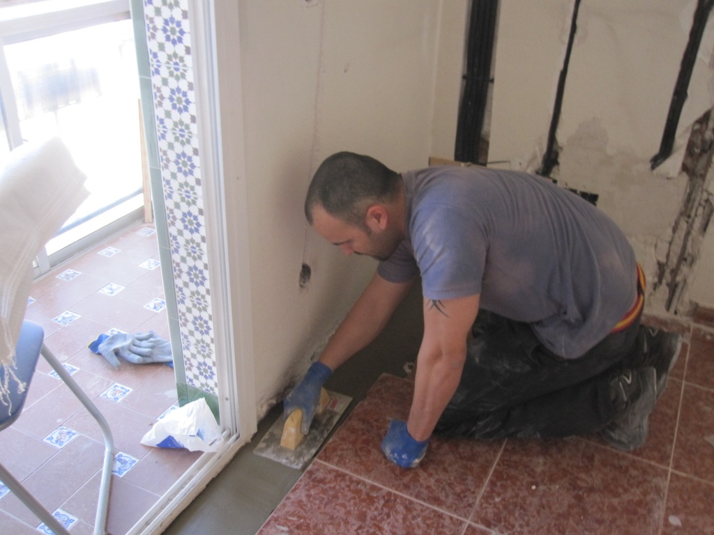

Aquí alisando para después poner a nivel :)
Imagen típica albañil xD

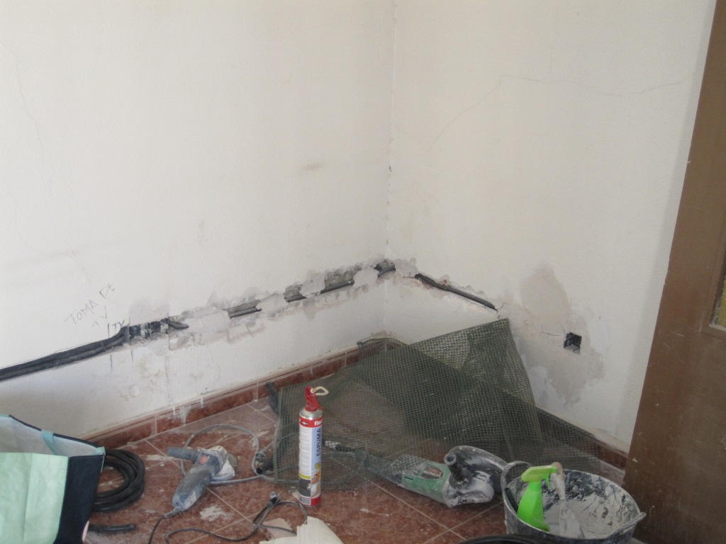

Usurpador
Mensajes: 213

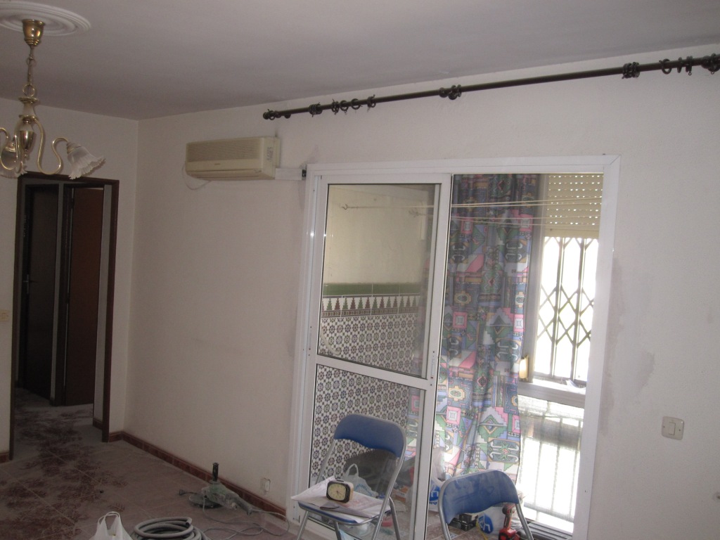

17 Abr 2011, 01:28

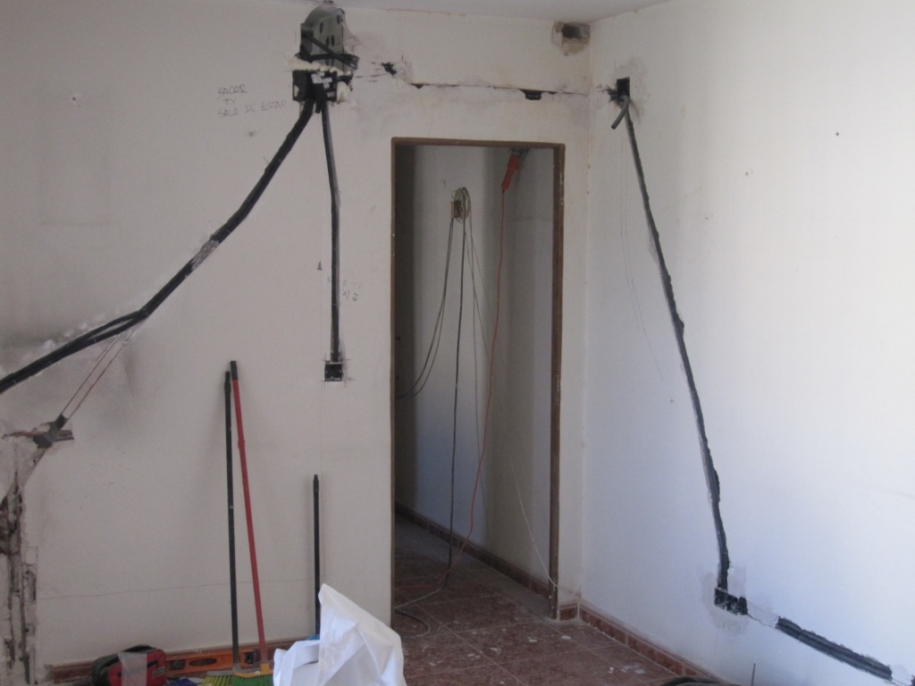

Ya pondré más fotos del reparto de las habitaciones más un vídeo final de la instlación completada.
Voy despacito pero sin pausa ;) Además de abrir regolas, meter tubos, recoger escombros y todo lo demás :D Además voy por habitación, sin terminar una con las regolas y meter tubo no paso a la siguiente. Saludos ;)
Frioelect
Mensajes: 812
19 Abr 2011, 19:25
Sere breve:
No puedes coser enchufes, las rozas deben ir siempre en horinzontal y vertical y con distancias definidas a lo techos y suelos, no debes hacer rozas en diagonal por la paredes,( mas que nada por que las devilitas) veo tiradas de tubo demasiado largas y con demasiadas curvas sin registros intermedios.
Pero bueno como tu sabes hacer de todo pues no digo na......
