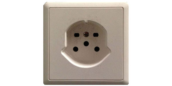

En Europa se utilizan varias conexiones trifasicas en cocinas:
Conexión con bornes:
Enchufes:
El primer modelo creo que se puede comprar en España.
Los circuitos del cuadro utilizan 16A, pero seguramente distribuyen en una línea trifasica el horno en una fase y la placa en dos fases con neutro.
La línea dispone un total de 11kW. La derivación monofasica 3,6kW y la bifásica 7,3kW.
16A en monofásico es poco para una encimera.
Sobre el cuadro, es mejor utilizar magnetos de 2 polos. También es mejor utilizar diferenciales bipolares para los circuitos monofasicos.

04 Ene 2019, 23:33
En estas instalaciones se suele utilizar un circuito trifásico para horno y placa.
El circuito lleva magneto de 16A. La potencia total del circuito:
P = 400V * 1,732 * 16A = 11080W
Si utilizamos una fase a 230V son 3680W.
Si utilizamos 2 fases y neutro:
P = 230V * 2 * 16A = 7360W
Si sumas 7360W de la placa que utiliza 2 fases y 3680W del horno salen los 11kW.
Todo esto suponiendo que la instalación tenga suficiente potencia contratada.
