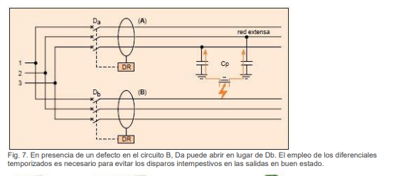

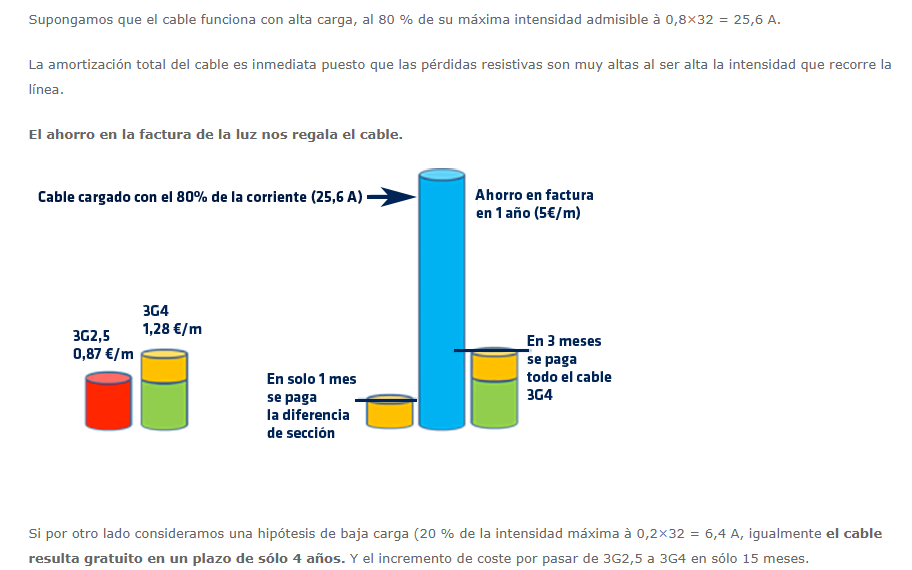

Déjate de tonterías que yo me dediqué a esa profesión durante 55 años. Y aún colaboro con un par de empresas en tema de automatismos y A.T. (subestaciones y motores de M.T.) Cierto es que en la "electricidad doméstica" no tengo mucha experiencia: no estudié una carrera para dedicarme a poner enchufes
Pero vamos, que lo que aquí estábamos debatiendo era:
> Posible inoperatividad al colocar IDs en paralelo por disparos por simpatíahttp://www.foroelectricidad.com/download/file.php?mode=view&id=6228
> Retorno a la inversión por incremento de la sección de alimentación
download/file.php?mode=view&id=6229
Como ves por aquí no andamos con tonterías
diferenciales en paralelo.png (60.69 KiB) Visto 3362 veces

No, no es buena idea colocar mas de un ID si no es necesario por normativa. Esto es así por una peculiaridad que tienen estas protecciones de saltar "por simpatía" (en determinadas circunstancias). Así que de poco sirve gastar dinero cuando, posiblemente, no se obtenga beneficio...
esa captura de pantalla es de un documento de Schneider, y nada tiene que ver con lo que estamos tratando.
A una persona se le comento que al tener lugar en el cuadro "estudiara" la posibilidad de instalar un segundo diferencial para dividir circuitos (estamos hablando de una vivienda con un cuadro y un diferencial....) y mira tu respuesta a ese mensaje.... solo por llevar la contra y hacerte el listo.... y lo unico que haces es mezclar a la persona que consulta, ya que alguien con un poco de idea se rie de tu mensaje.... yo aparte de reirme preferi contestarte, porque veo no es la primera vez que llevas la contra en plan listo, y esta vez no tuve ganas de dejarla pasar. Asi empezo todo.... y luego te pusiste a mezclar temas para intentar salir bien parado (poniendo ejemplo de la industria, cientos de diferenciales, cintas transportadoras, peinado de cables..... cuando aqui estamos hablando de un cuadro domestico con un diferencial)
Por cierto diferenciales en el ambito domestico se conectan el 90 % de los casos (si no mas) en paralelo, dejate de tonerias con saltos por Simpatia en una instalacion domestica. Vuestra biblia cuando deben dividir los circuitos entre 2 diferenciales indica que se deben conectar en paralelo o en serie????
Para llevar 55 anios de experiencia estas aun un poco verde.... en varios aspectos.... si quieres que te respeten, empieza por respetar, que aqui nadie te debe nada
Puedes darle todas las vueltas que quieras a la tortilla, pero ten cuidado que se te va a quemar: de momento lo único que aportaste fueron palabras huecas, propias de quien no tiene recursos para debatir: ni un mísero papel, de los tantos documentos que pretendías intercambiar. Ninguna alusión al retorno de la inversión con los cables eléctricos (información de la que aún no te has repuesto)... En fin, un comportamiento infantil, que no merece mas perdida de tiempo contigo. Razón tenía el otro contertulio de que no eras fiable
Para finalizar decirte que la foto de los ID·s en paralelo no es de Schneider, si no de Merlin Gerin. Cierto es que ahora está en su documentación pero desde que absorbieron a la firma. Y tampoco vayas de listo diciendo que la conocías, pues cualquier internauta mediocre sabe que eso se localiza con una "busqueda inversa" de Google cuando se tiene acceso a la foto
