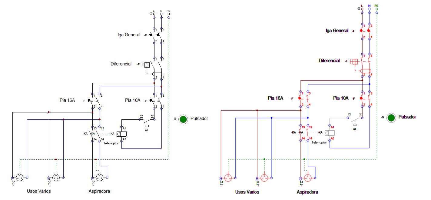

Jonhytt escribió:
Muy buenas, tiene que ver una imagen algo con la otra???? Osea al poner el telerruptor, los pulsadores ya da igual que no sean de 16A??? Gracias
El circuito es el mismo, son diferentes representaciones gráficas. Elije la que mejor entiendas
Los pulsadores sirven cualquiera, la bobina que comandan no llega a 5 w

Buenas noches, vale vale, ya entendí bien el esquema.
Entonces, todo con 2,5mm y los pulsadores de igual el amperaje que sean verdad. Perfecto!!
Amm otra cosina la línea 230 no hace falta usar un magneto exclusivamente solo para el telerruptor verdad? De cualquier caja de registro la cojo!! Gracias, que descansen
Para ese particular caso, sí: sería el equivalente a enchufar la aspiradora en los diferentes enchufes de la vivienda...

Buenos días, disculpé, no le entendí!!
Re: Controlar enchufe desde 3 interruptores
08 Dic 2022, 11:56
Es que, a veces, no me explico bien
> En una vivienda tienes una red de enchufes, conectados a un automático de 16A. Por tanto la aspiradora la puedes conectar en cualquier enchufe
> En tú caso tendrías un enchufe al que pones en servicio desde 3 puntos diferentes. La tensión la recibe siempre desde el mismo enchufe. Así que no hay mayor problema

Jjje hola, no discúlpeme usted, soy yo el que tengo poca idea!! Es que por otro comentario que me respondieron en youtube me han dicho que si o si tengo que sacar un magneto directo de 16A desde el cuadro principal solo y exclusivamente para el telerruptor!!! Que no puedo cogerlo de ninguna caja de registro!!
Te explico
> Lo suyo sería hacer una salida independiente, tal y como lo diseñó FELISÍN. Yo también te aconsejaría ese montaje
> Pero no hay ningún inconveniente en colgarlo de una caja de registro como si fuera un enchufe mas. Quien te dijo que el telerruptor tendría que ir a un circuito independiente está pensando que debiera tener una protección para la bobina, posiblemente,
> Eso no es así ya que hay telerruptores que se colocan dentro de las cajas de de registro, para alumbrados, y también están cableados con diversos pulsadores. Creo que con ello queda todo dicho

Jonhytt escribió:
Estoy haciendo en el garaje un medio taller de bricolaje, mi intención era enchufar una aspiradora a un enchufe y encender esa aspiradora desde 3 lados
Que potencia tiene la aspiradora?

Buenas Elektro, la aspiradora aún no la tengo comprada, pero me gustaria quedar echa la instalación para aguantar una aspiradora potente, con buena succión!! Gracias
